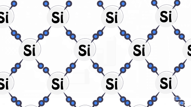

二极管由半导体材料比如硅Si制造出来,Si的价电子层有四个电子,会跟相邻的四个Si原子形成共价健。
电流的传导需要自由电子,而共价键比较稳定,几乎没有多余电子。怎么办呢?

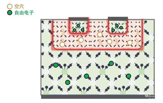

MOSFET,又简称MOS管,金属(metal)、氧化物(oxide)、半导体(semiconductor)场效应晶体管,一般潜伏在电脑手机中。MOS管的设计也非常有趣。
MOS管有NPN型和PNP型,被称为N沟道MOS管和P沟道MOS管,我们以NPN型为例,看看电路是如何接通和断开的。
和二极管相同,MOS管的N部分、P部分交界处也会产生内电场,阻止电子扩散,此时没有电流。

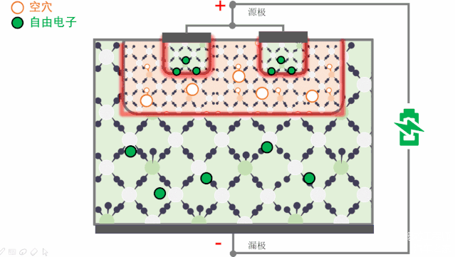

下面我们接通电源,底部N部分电子向正极移动,空穴向相反方向移动,底部N与P交界处内电场持续增大,即电路断开。
反向接通电源,也是如此,在上端的N型半导体与P型半导体交界处,内电场增大,电路依旧处于断开状态。那么,怎么才能让电路接通呢?

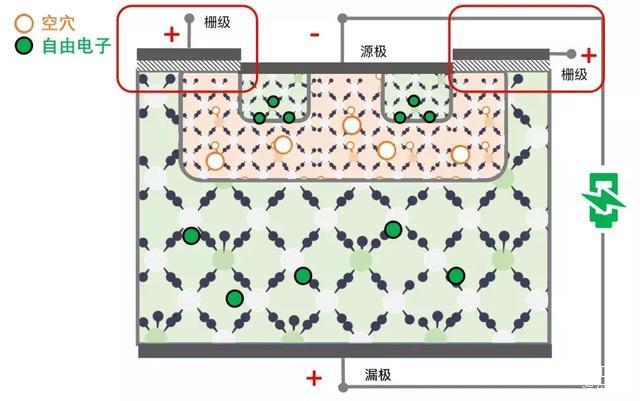

聪明的工程师又来了,他在P部分上方加入金属板和绝缘板,又称为栅级。
源极与漏极电压不变,栅源加正电压,神奇的现象再次发生了。栅极将P部分电子吸引到绝缘板附近,空穴被填充,此处电位逐渐变化到和两旁N部分相同,于是一条通道打开了。
之后电子在源极、漏极电压驱动下运动,产生电流,电路接通。
降低栅极电压,通道关闭,电路也就闭合了。栅极的存在,使得MOS管只需要很小的驱动功率,而且开关速度快。

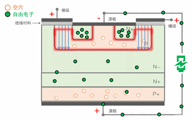

3 IGBT工作原理
其实IGBT的结构和MOS管非常接近,只是背面增加N+和P+层。
“+”意味着更高的自由电子或者空穴密度。从而IGBT在保留MOS管优点的同时,增加了载流能力和抗压能力。
