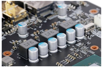

1、在板烧写
● 在插拔下载线过程中,因为接错线而导致短路过流;
● PCB板在生产过程中有焊接短路问题,当编程器给其上电时就会出现过流现象;
●PCB板上有大容量电容,编程器给PCB板上电瞬间浪涌电流过大,从而误触发过流保护机制。

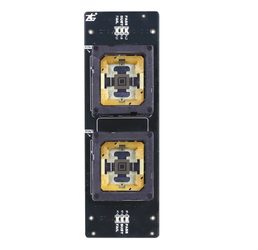

2、裸片烧写
● 把芯片放到烧录座时,由于芯片放偏或芯片引脚偏斜,造成编程器上电时短路过流;
● 将芯片从板上拆下,芯片引脚上有锡渣没清理干净就放到烧录座上编程,造成编程器上电短路。

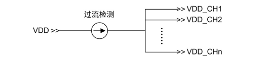

如果编程器的电源过流保护不够完善,当遇到芯片或电路板短路时,轻则损坏编程器,重则可能会损坏芯片或电路板,造成严重的生产事故。
市面上的多通道量产型编程器,通常都只有一路过流检测保护电路,检测到电源过流后直接关闭总电源输出。
image.png?imageView2/2/w/550
单通道过流检测
这种设计在一定程度上能起保护作用,但也存在明显的缺陷:
● 其中一个通道发生过流时,触发过流保护并关闭电源输出,导致其他正常的通道无法烧录;
● 过流阀值设置的很高,当只有一个通道电源短路时,短路电流可能达不到过流阀值而无法触发过流保护,导致该通道相应电源控制电路被烧毁;
● 在板烧写时,如果板上有大容量电容,上电瞬间浪涌电流过大,可能误触发过流保护将电源关闭,导致烧录失败。

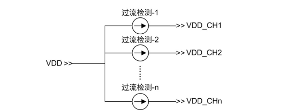

为了彻底解决这些问题,结合ZLG立功科技·致远电子十多年编程器的研发经验,并收集了各行业客户反馈的建议后,我们在最新推出的P800系列编程器中重构了编程器的过流检测保护机制,核心设计是在每个编程通道都有过流检测保护。
多通道过流检测
通过全新的硬件设计和软件优化,P800系列编程器的过流检测保护完美地解决了其他编程器存在的问题。
● 准确识别短路过流的通道,并关闭相应通道电源输出,不影响其他正常工作的通道;
