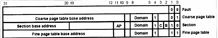

二、MMU的应用
当CPU执行小的应用程序时,只要代码大小在芯片存储容量范围内,CPU每次都可以直接访问内存执行指令,但是当代码很大超出芯片存储容量时,则不能运行。此时需要MMU(内存管理单元),MMU可以将物理地址重映射,开启MMU之后CPU每次访问的都是虚拟地址,而每一个虚拟地址或者多个虚拟地址对应一个物理地址。32位的CPU虚拟地址范围为4G,映射方式为在物理存储地址上建立映射表。每个表有多个条目,每个条目大小1M,所以表的大小为:    条目数 = 4G/1M = 4096 ,一个条目32位占4Byte, 表大小 = 4096 * 4Byte = 16KB。因而只要在nand上占据16KB的空间即可重映射4G的访问范围。
CPU发出的VA(虚拟地址)经过CP13的C13转换为MVA(modified virtual address),MMU所看到的地址其实是MVA,通常外在来看不加以细分,权当VA处理。MMU常用section转换方式进行虚拟地址到物理地址的转换,其格式如下:
高12位为PA(物理地址)的高12位,AP设置访问权限(常设置为11,特权模式/用户模式下可读可写,所有模式下允许任何访问),domain(域设置,arm9有16个域,此处设置0选择域0),C(是否开启cache),B(是否开启Write buffer),其他位用默认值。
