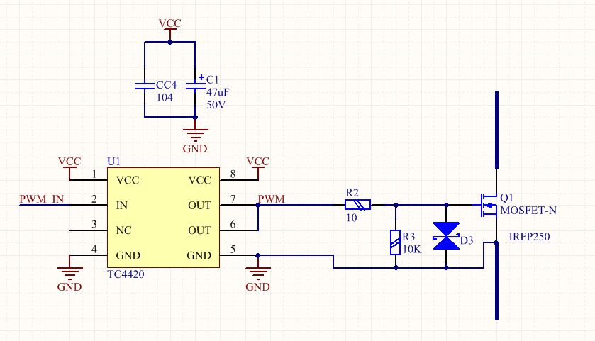

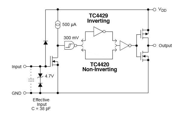

比较好的方法是使用专用的MOSFET驱动芯片如TC4420来驱动MOS管,这类的芯片一般有很大的瞬间输出电流,而且还兼容TTL电平输入。
MOSFET驱动芯片的内部结构
MOS驱动电路设计需要注意的地方

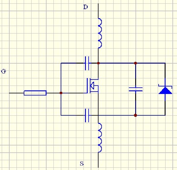

因为驱动线路走线会有寄生电感,而寄生电感和MOS管的结电容会组成一个LC振荡电路,如果直接把驱动芯片的输出端接到MOS管栅极的话,在PWM波的上升下降沿会产生很大的震荡,导致MOS管急剧发热甚至爆炸,一般的解决方法是在栅极串联10欧左右的电阻,降低LC振荡电路的Q值,使震荡迅速衰减掉。
因为MOS管栅极高输入阻抗的特性,一点点静电或者干扰都可能导致MOS管误导通,所以建议在MOS管G S之间并联一个10K的电阻以降低输入阻抗。如果担心附近功率线路上的干扰耦合过来产生瞬间高压击穿MOS管的话,可以在GS之间再并联一个18V左右的TVS瞬态抑制二极管,TVS可以认为是一个反应速度很快的稳压管,其瞬间可以承受的功率高达几百至上千瓦,可以用来吸收瞬间的干扰脉冲。
MOS管驱动电路参考

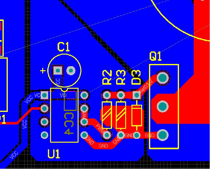

MOS管驱动电路的布线设计
MOS管驱动线路的环路面积要尽可能小,否则可能会引入外来的电磁干扰
驱动芯片的旁路电容要尽量靠近驱动芯片的VCC和GND引脚,否则走线的电感会很大程度上影响芯片的瞬间输出电流。

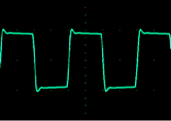

常见的MOS管驱动波形
image.png?imageView2/2/w/550
如果出现了这样的波形,有很大一部分时间管子都工作在线性区,损耗极其巨大。一般这种情况是布线太长电感太大,栅极电阻都救不了你,只能重新画板子。

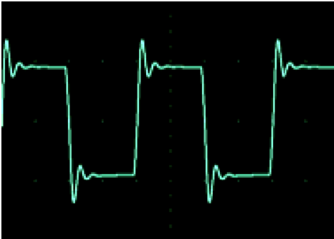

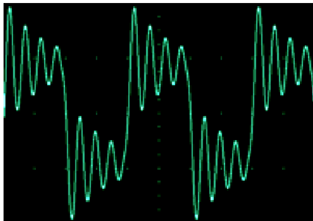

高频振铃严重的毁容方波
在上升下降沿震荡严重,这种情况管子一般瞬间死掉。跟上一个情况差不多,进线性区。BOOM!!原因也类似,主要是布线的问题。

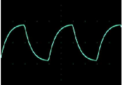

又胖又圆的肥猪波
上升下降沿极其缓慢,这是因为阻抗不匹配导致的。芯片驱动能力太差或者栅极电阻太大。果断换大电流的驱动芯片,栅极电阻往小调调就OK了。

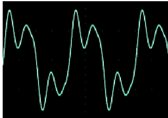

打肿脸充正弦的生于方波他们家的三角波
驱动电路阻抗超大发了,此乃管子必杀波,解决方法同上。
