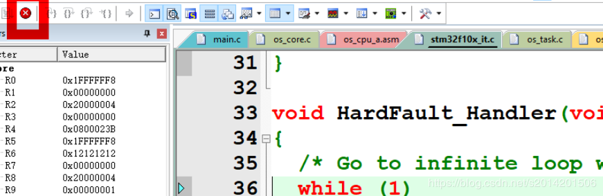

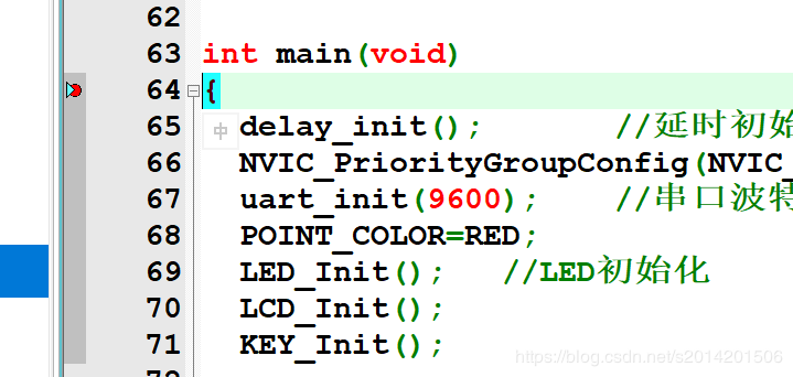

首先在进入主函数后设置断点。点击全速运行后程序到断点处,再次点击全速运行程序,设备处于死机状态。

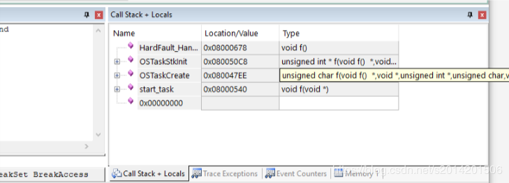

点停止按钮光标会自动定位到f10x_it.c下面的HardFault_Handler函数,同时在Call Stack+Locals 窗口下面出现了几个函数

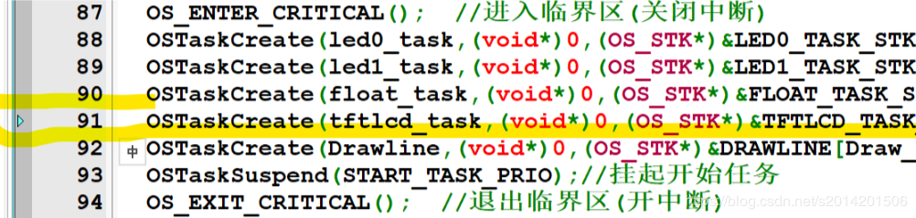

在每个函数上面右键选择 show caller code显示具体代码所在,在第三个提示上光标定位到了液晶屏的任务建立上面。
这和一开始的液晶屏任务堆栈设置过小一致。但是如果不是一开始知道问题在哪,那问题还要根据指示出来的程序才能弄清。
