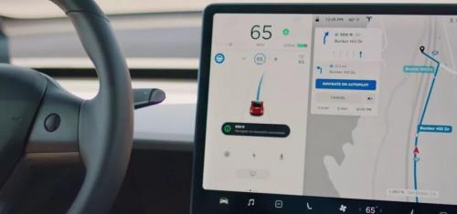

这里的「它」正是特斯拉 Autopilot 。之前美国《消费者报告》(Consumer Reports)曾报道称,更新后的 Autopilot 具备了自动变道的功能,车主可以选择在变道时不进行任何提醒,完全交由机器来抉择。但试驾编辑们在体验后却纷纷吐槽了它。
特斯拉 Autopilot 一直以来都争议不断。一边说它是新手们的福音,杜绝事故的好帮手,另一边却有人抨击它是事故的罪魁祸首。这套系统带来用户体验升级的同时也因为频发的安全事故而备受关注。
不可否认的是,特斯拉 Autopilot 让大家有机会一窥自动驾驶的未来,尽管它离真正意义上的「自动驾驶」还很远。毕竟软硬件的局限导致它最多只能实现 L2 级自动驾驶的能力,而这个阶段中「人」依然是主体,需要机器和人相互配合完成,所以这些关于 Autopilot 的争议全部都可以归属于典型的「人机共驾」问题。
开启了「Navigate on Autopilot」功能的特斯拉车型能够实现自主变道 | Teslarati

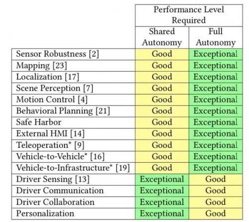

表 I 「人机共驾」和「全自动驾驶」这两种路径中涉及的技术,包括用于大规模量产时对每项技术表现的等级要求 | MIT
需要指出的是,表 I 中的术语「Good」和「Exceptional」用来表示解决 1% 极端案例的优先级顺序。远程操控、V2X 和 V2I 等并非必须的技术,如果要使用的话需要达到特殊的能力要求。

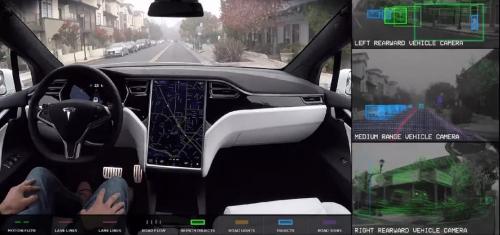

特斯拉 Autopilot 对目标物、车道线的检测主要依赖机器学习算法进行 | Electrek
MIT 认为,「L2 级自动驾驶系统中机器学习框架使用的数据,从规模和丰富性的角度来看都具有足够的扩展能力,可以覆盖多变的、具有代表性、挑战性的边缘案例。」人机共驾(Shared Autonomy)要求同时搜集人和车辆的感知数据,挖掘分析后用于监督学习的标注。在 MIT 的实验过程中,驾驶场景感知、路径规划、驾驶员监控、语音识别以及语音聚合都应用了深度神经网络模型,可以通过搜集到的大量驾驶体验数据进行持续性的调校和优化。

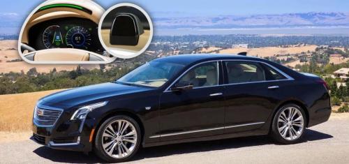

目前除了通用 Super Cruise 在方向盘上装有一枚红外摄像头外,不管是搭载了 ADAS 驾驶辅助系统的量产车型,还是在路测的全自动驾驶汽车,绝大部分都没有提供任何有关驾驶员监控的软件和硬件。特斯拉 Model 3 其实也装了一枚车内摄像头,但目前尚未启用,具体功用官方表示要等软件更新后才知道。而基于视觉的解决方案以外,市面上还包括一些准确率不高的方式。比如特斯拉在方向盘上安装了扭矩传感器,也有的公司利用监测方向盘是否发生倒转的方式推断驾驶员是否出现疲劳情况。
全新一代凯迪拉克 CT6 搭载的驾驶员监控系统由 Seeing Machines 提供 | 官方供图

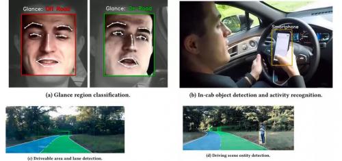

表 II MIT「以人为中心」自动驾驶系统执行的感知任务,包括对驾驶员面部表情、动作以及可驾驶区域、车道线以及场景内物体的检测 | MIT

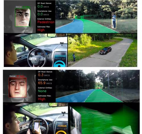

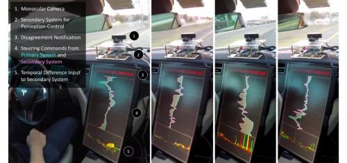

在 MIT 的研究中,工作人员围绕这个原则设计了几条关键的算法。表 II 是其中几个典型的案例。首先,从视觉上可以看到神经网络做出的判断、道路分割的区域以及对驾驶场景状态的预估的可信程度;其次,将所有的感知数据整合并输出融合式的决策建议,这样在表 IV 的场景下就能够对整体风险进行预估;再次,MIT 一直使用的是模仿学习:将人类驾驶员操控车辆时方向盘的动作作为训练数据,进一步优化端到端的深度神经网络;最后,MIT 使用的端到端的神经网络属于一个叫做「arguing machines(争论机器)」框架的一部分,它为主要的感知-控制系统(表 III)提供了来自人类的监督。
这里的「争论机器框架」是 MIT 2018年提出的一个概念,详细技术细节可点击(http://1t.click/DAK)查看。它将主要 AI 系统与经过独立训练以执行相同任务的次要 AI 系统配对。 该框架表明,在没有任何基础系统设计或操作知识的情况下,两个系统之间的分歧足以在人工监督分歧的情况下提高整体决策管道的准确性。
表 III 对「争论机器」框架在「Black Betty」自动驾驶测试车上的应用和评估 | MIT
