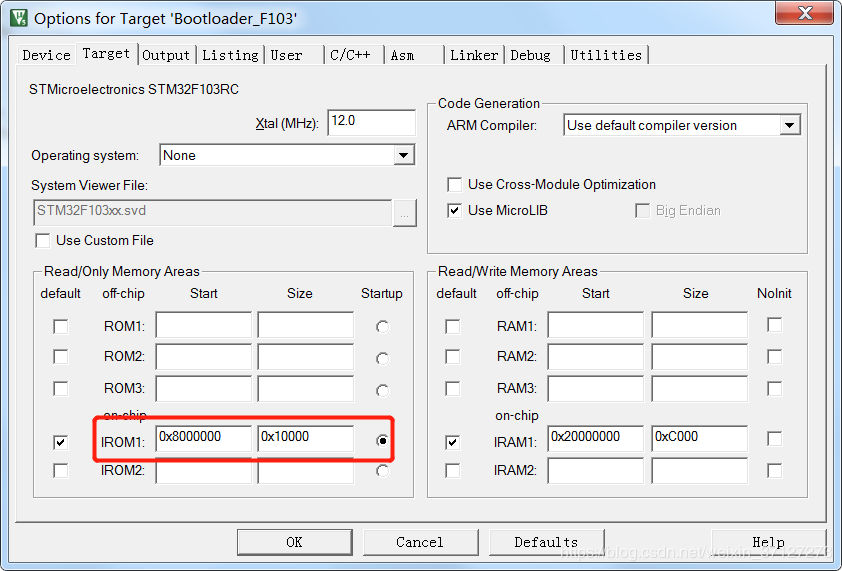

1、由于Bootloader所占用的FLASH空间大小为64KB,如果在MDK中进行调试仿真时,注意修改MDK工程的ROM大小,如下图所示。
Bootloader-ROM配置

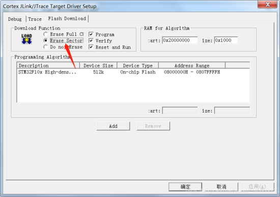

2、在使用JLINK仿真器下载代码的时候,注意下载时擦除 FLASH 扇区的方式不要选择全片擦除,这里选择擦除部分块,选择方式如下所示。
jlink

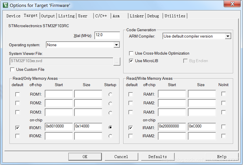

注意,代码编写完之后,还要修改MDK工程中ROM区域的设置,Firmware1固件的设置如下。
Firmware1固件MDK配置设置

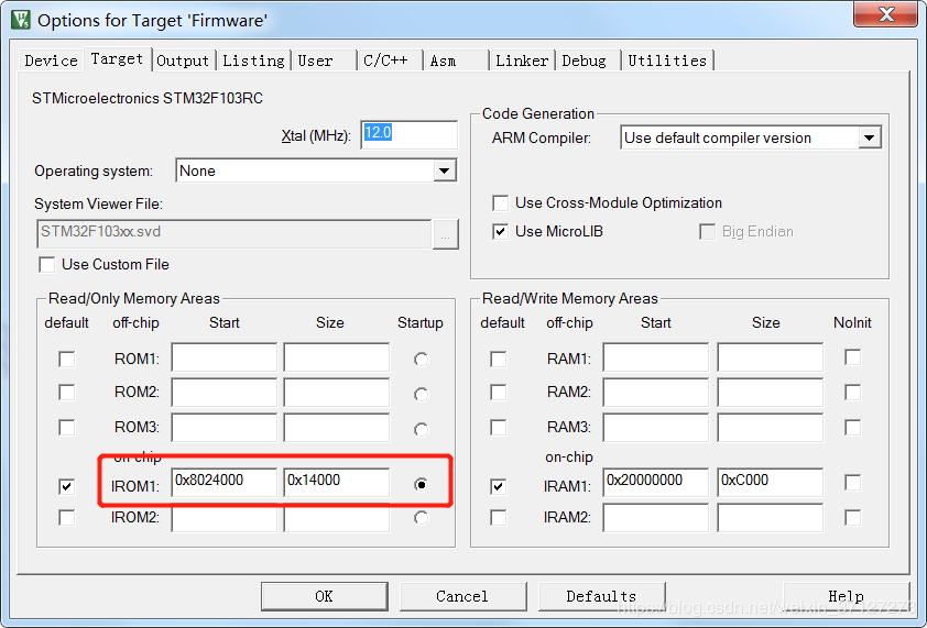

注意,代码编写完之后,还要修改MDK工程中ROM区域的设置,Firmware2固件的设置如下。
Firmware2固件MDK配置设置
