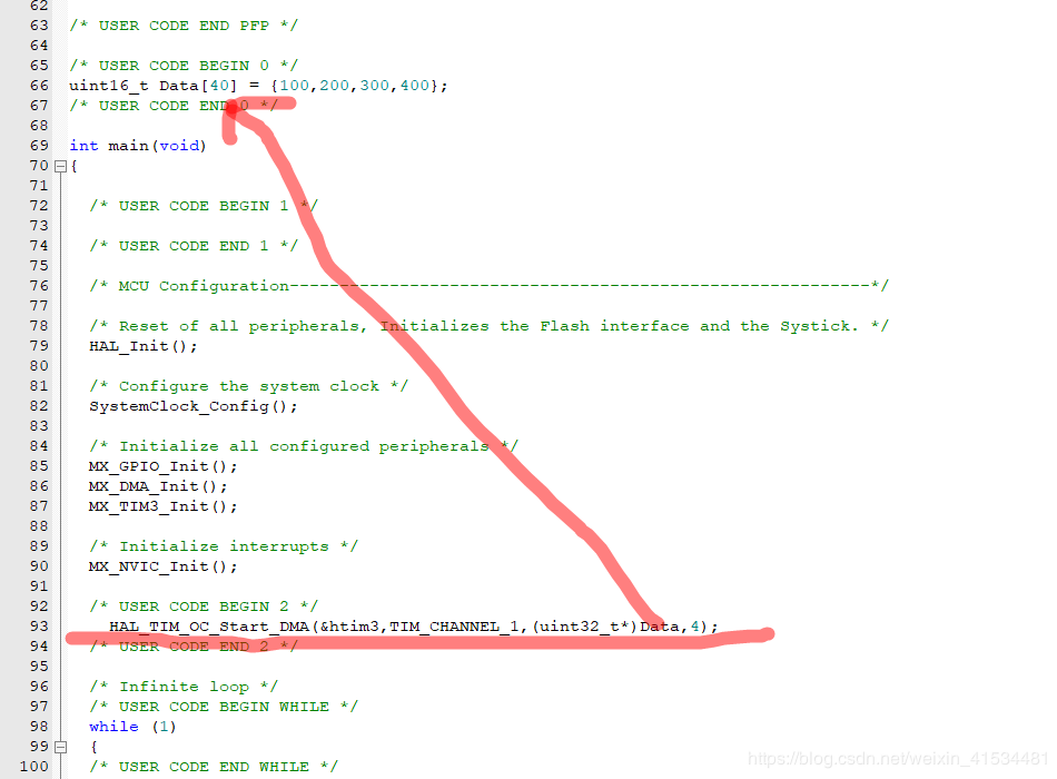

2019年08月23日 | CubeMX Stm32F407生成一定周期的占空比不同的方波DMA+定时器
2019-08-23 来源:eefocus

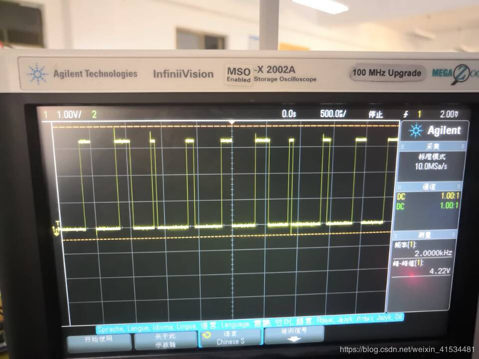

先上图

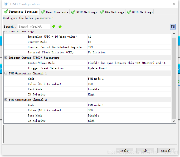

如图 是我生成的一个波形  这个波形的占空比在连续的四个周期内分别是10%,20%,30%,40%, 并且按照这个顺序循环这里大致介绍一下实现的方式。
使用的软件是Cubemx(库函肯定也可以实现)
第一步是器件选型  这一部分不做介绍  用的是Stm32F407

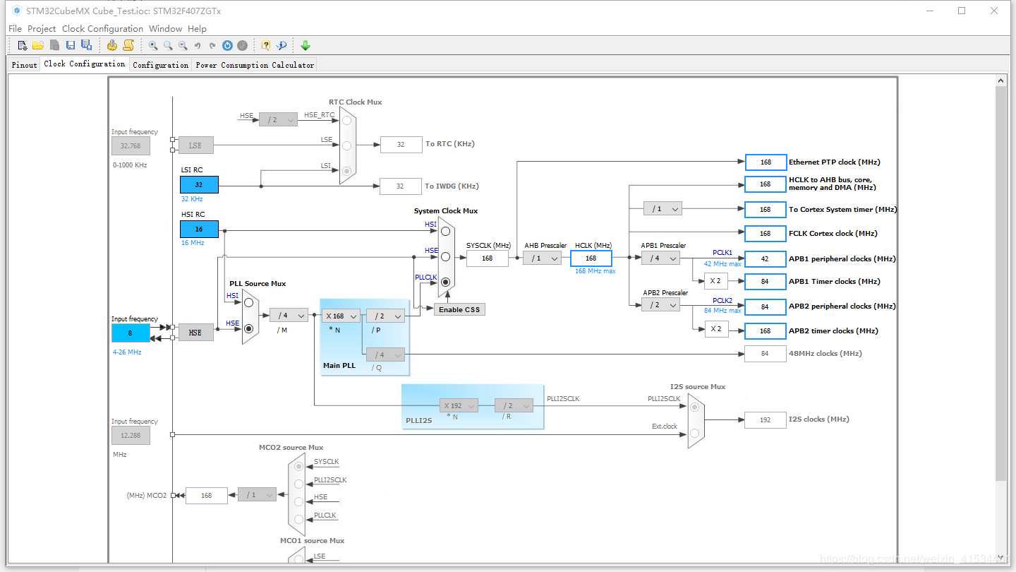

第二是时钟配置

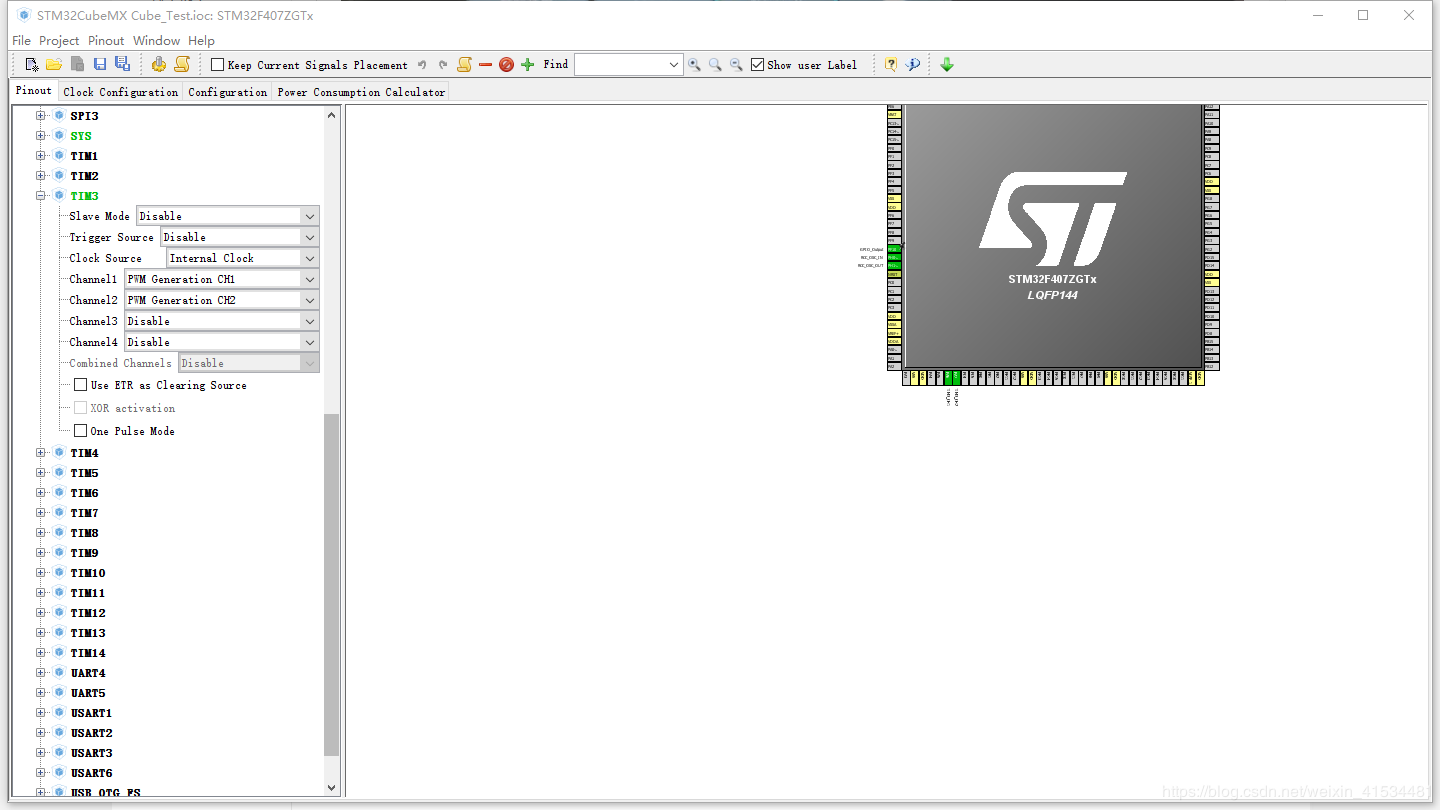

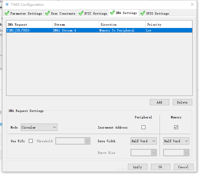

接下来是定时器配置
第三步就是生成代码了
这里 需要在生成的代码里面加上一行开始的代码。
