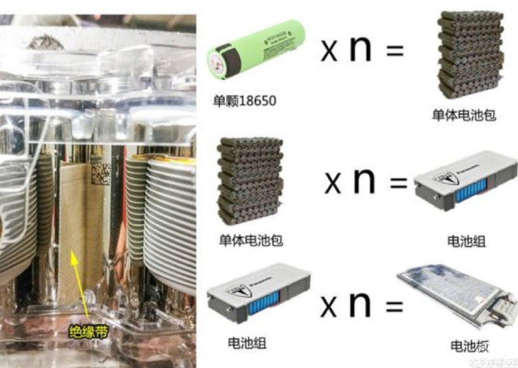

这也是为什么从硬件角度来说,电池单体的选型,电池包的结构和材料,具体在车身上的布置,以及冷却系统的设计都会对电池安全造成影响。就像Tesla的电池包平摊放置在中央地板上,就更容易因为底盘刮蹭而受损。

正是因为高压电池的不稳定性和各种频发的自燃事件,这两年各大主机厂都在从硬件和软件两方面下手改进电池包,尤其是安全相关的设计。在硬件方面目前可以明显看到的一个趋势就是电池单体的选型趋势越来越明显,软包电池开始逐渐替代传统的圆柱电池和方形铝壳电池成为主流。

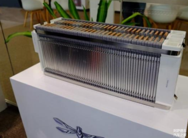

相较于硬壳锂电池,软包电池拥有着先天不可比拟的优势,其中就包含了:包含了:重量更轻,与前者相比软包电池可轻20%-40%左右;内阻更小,可以极大的降低电池的自耗电;循环更好,软包电池的寿命更长,百次循环衰减降低4%-7%左右;可塑性强,由于外型可变性高,几乎可按各种形状进行改变,所以在车辆应用时可以更加灵活的进行布局。

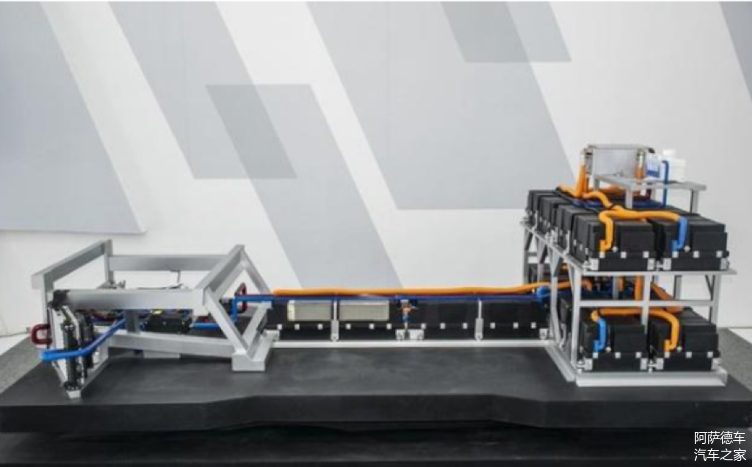

更高的安全性优势,使软包电池成为前途汽车整个动力电池技术路径的研发基础。除此之外,电池组整体的安全性措施也尤为重要。前途汽车开创性地采用标准电池箱设计,由于电芯在充放电过程中会有微小的体积变化,在前途标准电池箱内部,电芯之间采用了缓冲设计,可以吸收电芯呼吸效应导致的尺寸变化,并在发生碰撞、颠簸等情况下形成内部缓冲。电池箱外部则采用高强度的复合材料壳体,使其碰撞性能测试成绩高于国标30%,并达到IP67的防护等级需求。在K50车型上,这些标准箱被布置在底部及后部,既满足了电量需求,同时也让车辆配重比保持完美。
有了完善的电池模组,当然还需要一套可靠的电控系统,前途K50采用的则是分布式管理,相较于集中式管理,这种电控系统成本会更高,不过也会让电池性能和安全性得到提升。K50主要是将电池信息反馈到各自标准箱中的从控模块,随后将这些数据处理上传给总控单元,最后由总控单元进行交互协调,并对电池组进行整体管控。
