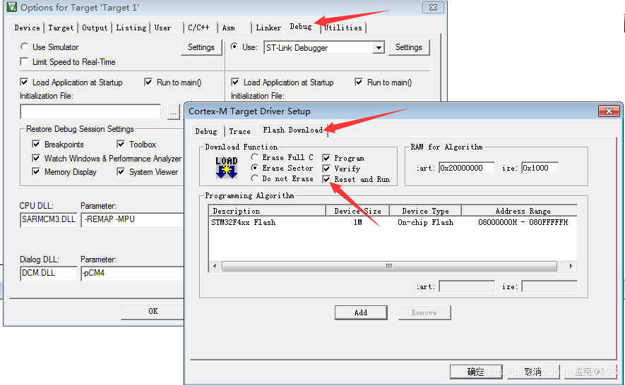

1、STlink /V2    不提供电源,所以运行需要另外供电
2、STM32用ST-LINKV2下载程序时必须重启一下STM32,才能工作,这是为什么呢?
uitilities里面   没有勾选:reset and rum
