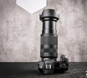

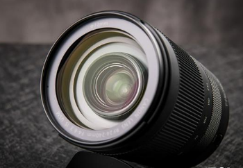

首先我们来看一下这枚镜头的外观设计。佳能RF24-240mm F4-6.3 IS USM镜头长度为122.5毫米,重量为750g。镜头采用了莲花型遮光罩,配合72mm的滤镜口径,看上去还是比较威武的。
佳能RF24-240mm镜头与EOS R机身
这枚镜头的镜头在24mm端为全部收回,而240mm为最长状态。全部伸出后可以看到镜桶为两节设计。一般这一类大变焦镜头都采用了这一类设计,可以尽可能地降低镜头的尺寸和重量。另外,镜头具有锁定按钮,可以防止镜筒意外伸出。
镜头滤镜口径为72mm,镀膜颜色为黄绿色,这是佳能惯用的镀膜颜色。这枚镜头的镀膜效果不错,有着很好的抗眩光表现。

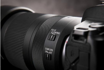

需要注意的是,这枚镜头并没有设置自动对焦/手动对焦的切换开关,因此设定手动对焦需要通过机身内设置完成。镜头具有两个实体开关,下方的为防抖开关。
镜头上并不具备自动对焦/手动对焦的切换开关
从镜头设计上来看,这枚镜头相当激进。不仅取消了镜头上的对焦模式切换开关,而且将手动对焦环与自定义功能环进行了整合。或许佳能认为,购买这枚镜头的用户大部分为家庭用户或者摄影初学者,使用自动对焦的频率远远高于手动对焦,因此手动对焦并不常用,所以这枚镜头没有设定单独的手动对焦环。

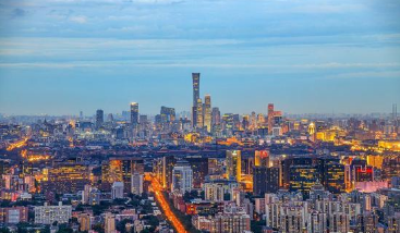

下面我们来看一下这枚镜头的光学性能测试,首先是分辨率测试。我们在中央电视塔上测试了这枚镜头的广角端和长焦端的画质表现。
佳能RF24-240mm镜头24mm端锐度测试
佳能RF24-240mm镜头240mm端锐度测试
这枚镜头在广角端,中心锐度较好,特别是光圈全开时画质处于比较好的水平,在f/16之前都可以接受。边缘画质虽然有一定下降,但是尚可接受。镜头在240mm端的锐度表现不够满意,在f/11-16时有较好锐度,其余光圈中心到边缘画质都相对一般,而且边缘画质损失较大。

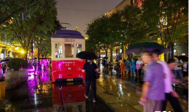

镜头的防抖性能可圈可点,240mm长焦端,也能实现大约1/15s左右的手持拍摄,防抖效果大于为4档效果,对于家庭用户,这样的效果可以大大提升拍摄成功率。
手持防抖效果出色,我们可以手持拍摄较慢快门(可以参考下面车流)
240mm端,快门速度到1/15s依然可以拍摄

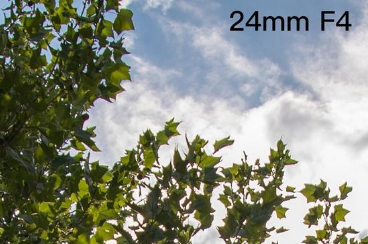

色散与抗眩光表现
先来说抗眩光表现。这枚镜头在逆光下,画质表现令人满意,这里的功劳应该归功于佳能的镀膜技术。广角端,镜头的眩光几乎不可见;长焦端虽然能看到一些长焦常见的鬼影出现,但是比较轻微。
眩光测试
再来说一下镜头的色散表现。由于镜头最大光圈为f/4-6.3,因此本身这一光圈的色散就已经很微弱了。实际拍摄时,这枚镜头光圈全开时色散几乎难以察觉,因此大家不用担心色散对于照片的影响。
24mm全开时色散相对较好

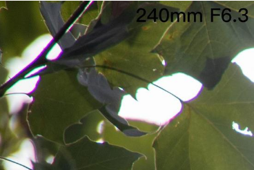

240mm端全开有一定色散,但是比较轻微

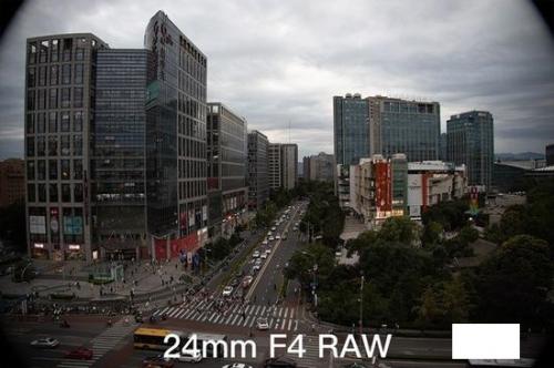

暗角与畸变

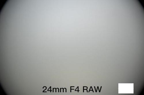

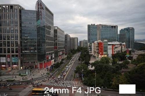

这枚镜头的广角端其实是有黑角的,但是机身具有修正功能,我们使用JPG拍摄时是看不到镜头的暗角存在的。在28mm以后,镜头的黑角就消失了。笔者认为,虽然机身矫正和Camera Raw中的原生镜头矫正都能修正这一问题,但这一点的确不能令人满意。
广角端暗角测试(JPG)
当然,由于镜头矫正的缘故,因此广角端矫正前后的畸变差异是比较大的。原始照片的畸变比较大,但是如果使用JPG拍摄,畸变并不大。

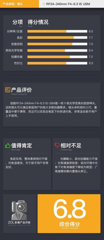

04 是否值得买?
最后,说一下这枚镜头的使用总结。看一下什么用户适合购买这枚镜头。
首先,10倍变焦绝对不能从画质方面考虑,这枚镜头如果只看画质必然不是一颗高规格镜头。所以这枚镜头的核心价值在于“方便实用”,可以用一颗镜头就搞定80%的拍摄题材,这才是这枚镜头的核心价值。综合来看,这枚镜头是一枚很不错的旅行神器。
佳能RF24-240mm F4-6.3是一枚旅行神头
这枚镜头更适合家庭用户购买,例如搭配EOS RP,可以实现一机一镜走天下,而且价格相对适中,套机价格在14000元出头。但是如果您是专业用户,对画质要求很高,或者对镜头综合素质要求很高,那么RF24-105mm才是您最好的套机头选择。
在价格方面,索尼目前FE24-240mm镜头售价在4500元左右,笔者认为这两支镜头各有优缺点,相互综合后,基本素质相近。因此两枚镜头的合理定价应该相对比较一致。考虑佳能这枚镜头刚刚上市,售价为6099元现在略有些高,等待降价后性价比会更高一些。
