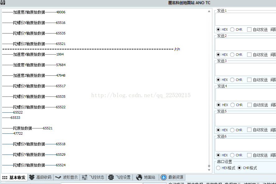

/**打印输出**/
主函数:
int main(void)
      //延时函数自己写
USART1_Config(); //串口数据发送自己写
I2C_MPU6050_Init();
         InitMPU6050();
while(1)
printf("rn---------加速度X轴原始数据--------%d rn",GetData(ACCEL_XOUT_H));
printf("rn---------加速度Y轴原始数据---------%d rn",GetData(ACCEL_YOUT_H));
printf("rn---------加速度Z轴原始数据----------%d rn",GetData(ACCEL_ZOUT_H));
printf("rn---------陀螺仪X轴原始数据----------%d rn",GetData(GYRO_XOUT_H));
printf("rn---------陀螺仪Y轴原始数据----------%d rn",GetData(GYRO_YOUT_H));
printf("rn---------陀螺仪Z轴原始数据----------%d rn",GetData(GYRO_ZOUT_H));
delay_ms(2000);
printf("===================================================================== /r/n");
PC显示结果:
完成了!!!
