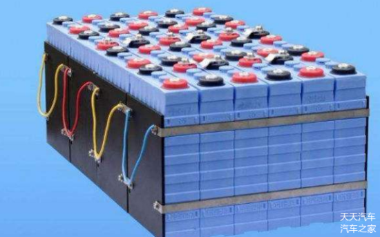

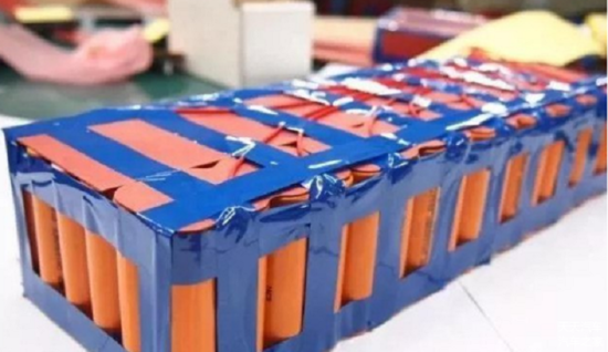

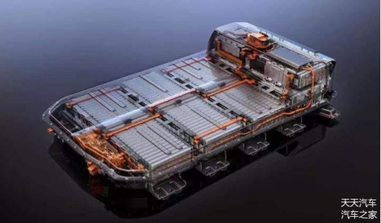

目前的动力电池组主要采用两种形式,一种是三元锂电池,另一种则是磷酸铁锂电池。就目前来说,三元锂电池的确会比磷酸锂电池更容易自燃。
那么为什么三元锂电池会比磷酸锂电池更容易自燃呢?第一个原因,那就是三元锂电池的燃点要比磷酸锂电池更低。三元锂电池的自燃温度为200℃,磷酸锂电池的自燃温度为500-800℃,三元锂电池的自燃温度明显更低。所以如果因为出现撞击或者是其他意外情况导致电池组温度升高,那么三元锂电池会比磷酸锂电池更快自燃。
再者,由正极材料、负极材料、隔膜和电解液四个部分组成的三元锂电池,在能量密度上,会大于磷酸锂电池。那么能量密度更大的三元锂电池组,对比磷酸锂电池就会变得更加活跃,因此如果说温度升高或者是遇到其他情况,就更加容易产生自燃了。
虽然说三元锂电池的确会比磷酸锂电池更容易自燃,但是三元锂电池组体积小,重量轻,充电快还耐用,再加上现在的BMS系统比较先进,所以三元锂电池在之后很长一段时间仍将是主流的动力电池组。
