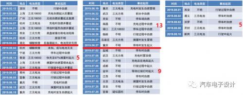

数据是通过《新能源汽车国家大数据联盟2019年中成果发布会暨新技术研讨会》发布的,主要针对2019年5月-2019年8月这段时间,共发现79起安全事故,涉及车辆96辆。
事故车辆类型分类为:65%乘用车、28%专用车、7%为客车
动力电池类型分类:三元86%、磷酸铁锂7%、7%不确定
起火原因类型分类:58%的车辆起火源于电池问题,19%的车辆起火源于碰撞问题,23%的问题为浸水、零部件故障、使用问题等

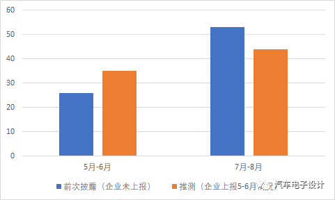

备注:之前在海南世界新能源大会,国家监管平台说过5月、6月共发生26起事故,也就是说7月和8月已经发生53起,这里面有个各个企业上报事故的问题(假定上报了一部分,7-8月的情况就相对好看一些),但是能直观来看这两个月虽然我们感受到的还好,但是并不太平。

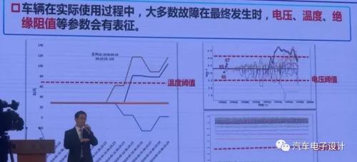

国家监控平台的目的还是有的,希望强化从现有的RTM监控的参数提取,主要从温度、电压和绝缘值数据里面和事故进行关联(疑似事故车辆筛查软件,可10分钟内快速筛查疑似事故车辆)

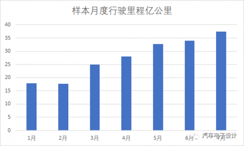

目前接入平台的车累计行驶192.8亿公里,如果按照5-7月来推算,为104亿公里,如果按照之前特斯拉的算法我们也可以给中国的新能源汽车的运行安全性做一个数据评估:相当于0.92亿公里烧一台车,每万台烧0.385台。所以总的来看,只要样本足够大,按照行驶里程和烧车做对比意义不大,但是用保有量多少台车烧一台车,这个数据看上去很高。目前国内的车利用率比较高,按照7月的37.4亿公里来算,每台车平均开1500公里

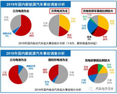

是通过《2019年动力电池安全性研究报告》的形式发布的,根据国内外媒体所报道来统计的,属于一个面向公众的事故子集,超过了40余起。
这里的归因分析,我觉得还是很简单的,目前国内都是在走方壳路线,用的多出问题的也多,这是正相关的。
备注:图片摘自报告
