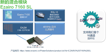

高集成度实现微型化
Ezairo 7160 SL是基于DSP的开放式可编程混合模块,是目前专业助听器芯片集成度最高的无线方案,在一个3.8*6.6mm的小封装中集成Ezairo 7100 DSP、行业最低功耗的蓝牙5无线电系统单芯片(SoC) RSL10、2 MB EEPROM(EA2M)和无源器件。
图1:Ezairo 7160 SL高度集成处理、通信、内存等使系统正常运行所必需的功能块

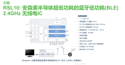

RSL10实现超低功耗的无线互联
通过智能手机联接助听器已成为极具吸引力的特性。蓝牙低功耗(BLE)等短距离通信技术支持助听器利用移动设备(如智能手机和平板电脑)的屏幕作为接口及接收数据,采用BLE无线技术,音频也可直接从外部源如音响或配备辅助设备的电视串流到助听器。这可为佩戴者提供更身临其境的娱乐体验,具备更好的音频质量,从而为助听器佩戴者带来更佳的用户体验。RSL10是蓝牙5认证的无线电,支持2Mbps 数据链路,具有行业最低功耗,在EEMBC的能效评测中获行业最高评分,提供超低功耗互联,接收功耗仅7mW,在睡眠模式下功耗可忽略不计,仅62.5nW。且占位仅5.50mm2,易于纳入微型的助听器中。
图2:RSL10提供超低功耗互联

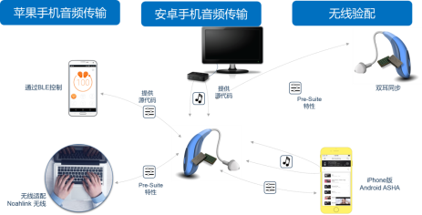

真正的硬件+软件交钥匙方案
Ezairo 7160 SL助听器方案预载安森美半导体的预配置套件固件,含高端声音处理算法,真正做到了“交钥匙”级别,其开放式可编程提供改进的性能和灵活性,设计人员根据这个方案,只需要按照安森美半导体指导手册里面介绍的5步流程,就可以成功设计出自己理想的助听器产品,支持多种无线通信功能,实现音频流和数据交换,从而帮助缩短设计流程,节省研发资源,加快上市计划。
图3:硬件和软件交钥匙方案创建1个完整的助听器,
Ezairo预配置套件含固件包、Ezairo声音设计软件和Ezairo Sound Designer SDK。固件包完整加载框架、算法和模块,专为基于Ezairo的特定混合模块设计,可升级。Ezairo声音设计软件提供Windows图形用户接口以评估和设计基于Ezairo的助听器。Ezairo Sound Designer SDK是跨平台的软件开发套件(SDK),支持Windows、iOS和Android,支持助听器全开发流程,包括换能器建模、产品库创建、校准、器件装配和固件更新。
Ezairo 7160 SL预配置套件固件包即将推出V2版本(Ezairo 7160 SL Pre Suite V2),具有MFi和non-MFi两个版本,关键特性包括24kHz 采样率(12kHz 带宽)、16通道 WDRC ,提供通道内AGCo/Limiter、宽带 AGCo/Limiter、48波段图形均衡器(EQ)、自适应反馈消除、降噪、自适应方向性麦克风、电传线圈和直接音频输入、EC 具备音乐检测、8 个存储、数据记录、自动接收器检测、固件更新、针对耳鸣的声音发生器、自动适配、Pediatrics的电源指示灯,可设计出高性能无线助听器,具备通过BLE远程控制、无线音频流、无线适配、双耳同步等功能。

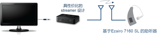

Ezairo 7160 SL TV Streamer配件参考设计
安森美半导体和瑞士公司Arendi合作,提供TV Streamer参考设计。设计是Arendi 的专利,Arendi 提供全制造服务。TV streamer 可视乎需要定制。
图5:安森美半导体与Arendi合作提供TV Streamer参考设计
