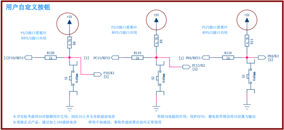

V7开发板有三个独立按键和一个五向摇杆,下面是三个独立按键的原理图:
注意,K1(S1)、K2(S2)和K3(S3)按键的上拉电阻是接在5V电压上,因为这三个按键被复用为PS/2键盘鼠标接口,而PS/2是需要5V供电的(注,V5和V6开发板做了PS/2复用,而V7没有使用,这里只是为了兼容之前的板子)。实际测试,K1、K2、K3按键和PS/2键盘是可以同时工作的。

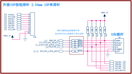

下面是五向摇杆的原理图:
通过这个硬件设计,有如下两个知识点为大家做介绍:
19.2.1 硬件设计
按键和CPU之间串联的电阻起保护作用。按键肯定是存在机械抖动的,开发板上面的硬件没有做硬件滤波处理,即使设计了硬件滤波电路,软件上还是需要进行滤波。
保护GPIO,避免软件错误将IO设置为输出,如果设置为低电平还好,如果设置输出的是高电平,按键按下会直接跟GND(低电平)连接,从而损坏MCU。
保护电阻也起到按键隔离作用,这些GPIO可以直接用于其它实验。

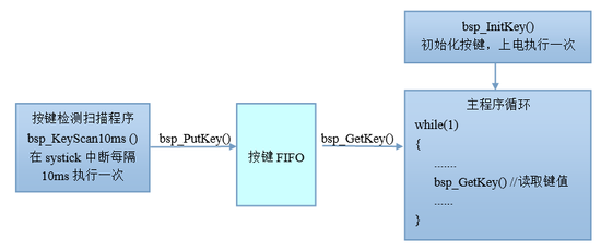

bsp_key.c 文件包含按键检测和按键FIFO的实现代码。
bsp.c 文件会调用bsp_InitKey()初始化函数。
bsp.c 文件会调用bsp_KeyScan按键扫描函数。

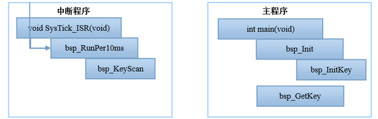

bsp_timer.c 中的Systick中断服务程序调用 bsp_RunPer10ms。
中断程序和主程序通过FIFO接口函数进行信息传递。
函数调用关系图:

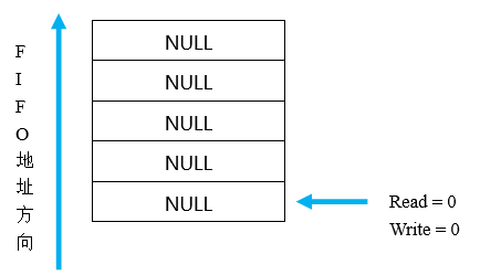

19.3.1 按键FIFO的原理
FIFO是First Input First Output的缩写,先入先出队列。我们这里以5个字节的FIFO空间进行说明。Write变量表示写位置,Read变量表示读位置。初始状态时,Read = Write = 0。

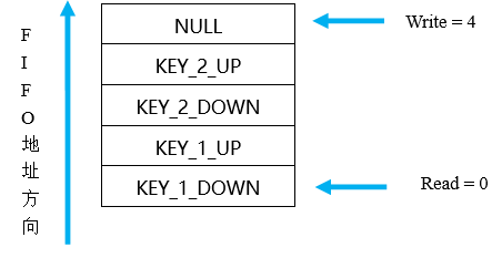

我们依次按下按键K1,K2,那么FIFO中的数据变为:
如果Write!= Read,则我们认为有新的按键事件。

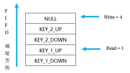

我们通过函数bsp_GetKey读取一个按键值进行处理后,Read变量变为1。Write变量不变。
我们继续通过函数bsp_GetKey读取3个按键值进行处理后,Read变量变为4。此时Read = Write = 4。两个变量已经相等,表示已经没有新的按键事件需要处理。
