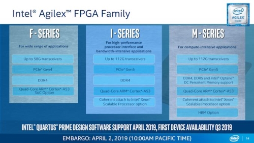

需要指出的是,英特尔还强化了Agilex FGPA 在人工智能方面的能力,可以支持Bfloat16/FP16、INT7/INT2、甚至其它低精度数字格式提供的强化支持。再结合内部的可配置的DSP,可以实现最高40T FLOPS的AI性能。此外,在英特尔 OneAPI 战略的管理下,Agilex FGPA还可与英特尔的CPU、Nervana、Movidius的Myriad系列VPU一起工作。
英特尔全新Agilex FPGA发布:10nm制程,支持PCIe5.0/DDR5/CXL-芯智讯
目前英特尔提供了三个版本的Agilex FGPA 产品组合:分别是F、I、M系列。Intel Quartus Prime软件将于本月起支持新系列产品,不过F系列需要等到今年3季度才上市。
