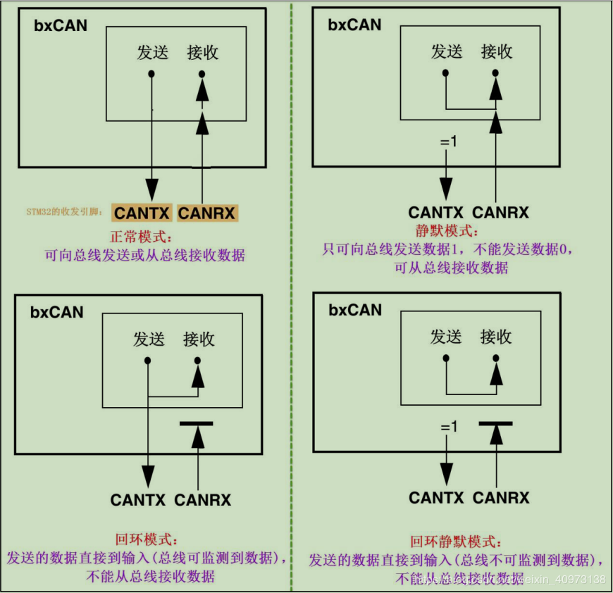

a. 测试模式
为方便调试,STM32 的 CAN 提供了测试模式,配置位时序寄存器 CAN_BTR 的 SILM及 LBKM 寄存器位可以控制使用正常模式、静默模式、回环模式及静默回环模式。
在这里插入图片描述
正常模式
正常模式下就是一个正常的 CAN 节点,可以向总线发送数据和接收数据。
静默模式
静默模式下,它自己的输出端的逻辑 0 数据会直接传输到它自己的输入端,逻辑1 可以被发送到总线,所以它不能向总线发送显性位(逻辑 0),只能发送隐性位(逻辑 1)。输入端可以从总线接收内容。
由于它只可发送的隐性位不会强制影响总线的状态,所以把它称为静默模式。这种模式一般用于监测,它可以用于分析总线上的流量,但又不会因为发送显性位而影响总线。
回环模式
回环模式下,它自己的输出端的所有内容都直接传输到自己的输入端,输出端的内容同时也会被传输到总线上,即也可使用总线监测它的发送内容。输入端只接收自己发送端的内容,不接收来自总线上的内容。使用回环模式可以进行自检。
回环静默模式
回环静默模式是以上两种模式的结合,自己的输出端的所有内容都直接传输到自己的输入端,并且不会向总线发送显性位影响总线,不能通过总线监测它的发送内容。输入端只接收自己发送端的内容,不接收来自总线上的内容。这种方式可以在“热自检”时使用,即自我检查的时候,不会干扰总线。
以上说的各个模式,是不需要修改硬件接线的,如当输出直连输入时,它是在 STM32芯片内部连接的,传输路径不经过 STM32 的 CAN_Tx/Rx 引脚,更不经过外部连接的 CAN收发器,只有输出数据到总线或从总线接收的情况下才会经过 CAN_Tx/Rx 引脚和收发器。

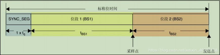

b. 位时序及波特率
STM32 外设定义的位时序与我们前面解释的 CAN 标准时序有一点区别:
在这里插入图片描述
STM32 的 CAN 外设位时序中只包含 3 段,分别是同步段 SYNC_SEG、位段 BS1 及位段 BS2,采样点位于 BS1 及 BS2 段的交界处。
其中 SYNC_SEG 段固定长度为 1Tq,而BS1 及 BS2 段可以在位时序寄存器 CAN_BTR 设置它们的时间长度,它们可以在重新同步期间增长或缩短,该长度 SJW 也可在位时序寄存器中配置。
理解 STM32 的 CAN 外设的位时序时,可以把它的 BS1 段理解为是由前面介绍的CAN 标准协议中 PTS 段与 PBS1 段合在一起的,而 BS2 段就相当于 PBS2 段。
了解位时序后,我们就可以配置波特率了。通过配置位时序寄存器 CAN_BTR 的TS1[3:0]及 TS2[2:0]寄存器位设定 BS1 及 BS2 段的长度后,我们就可以确定每个 CAN 数据位的时间:
BS1 段时间:
TS1=Tq x (TS1[3:0] + 1)
BS2 段时间:
TS2= Tq x (TS2[2:0] + 1)
一个数据位的时间:
T1bit =1Tq+TS1+TS2 =1+ (TS1[3:0] + 1)+ (TS2[2:0] + 1)= N Tq
其中单个时间片的长度 Tq 与 CAN 外设的所挂载的时钟总线及分频器配置有关,CAN1 和 CAN2 外设都是挂载在 APB1 总线上的,而位时序寄存器 CAN_BTR 中的 BRP[9:0]寄存器位可以设置 CAN 外设时钟的分频值 ,所以:
Tq = (BRP[9:0]+1) x TPCLK
其中的 PCLK 指 APB1 时钟,默认值为 45MHz。
最终可以计算出 CAN 通讯的波特率:
BaudRate = 1/N Tq

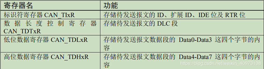

2. CAN 发送邮箱
外设框图中标号② 处的是 CAN 外设的发送邮箱,它一共有 3个发送邮箱,即最多可以缓存 3 个待发送的报文。
每个发送邮箱中包含有标识符寄存器 CAN_TIxR、数据长度控制寄存器 CAN_TDTxR及 2 个数据寄存器 CAN_TDLxR、CAN_TDHxR:
在这里插入图片描述
当我们要使用 CAN 外设发送报文时,把报文的各个段分解,按位置写入到这些寄存器中,并对标识符寄存器 CAN_TIxR 中的发送请求寄存器位 TMIDxR_TXRQ 置 1,即可把数据发送出去。

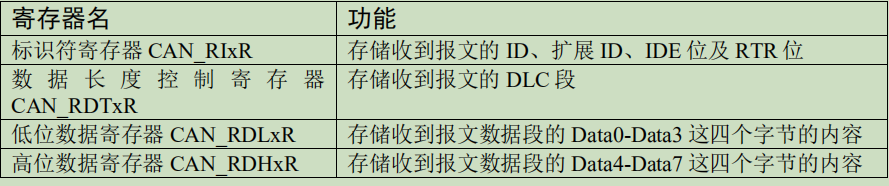

外设框图中在标号③ 处的是 CAN 外设的接收 FIFO,它一共有 2 个接收 FIFO,每个 FIFO 中有 3 个邮箱,即最多可以缓存 6 个接收到的报文。当接收到报文时,FIFO 的报文计数器会自增,而 STM32 内部读取 FIFO 数据之后,报文计数器会自减,我们通过状态寄存器可获知报文计数器的值,而通过前面主控制寄存器的 RFLM 位,可设置锁定模式,锁定模式下 FIFO 溢出时会丢弃新报文,非锁定模式下 FIFO 溢出时新报文会覆盖旧报文。
跟发送邮箱类似,每个接收 FIFO 中包含有标识符寄存器 CAN_RIxR、数据长度控制寄存器 CAN_RDTxR 及 2 个数据寄存器 CAN_RDLxR、CAN_RDHxR:
在这里插入图片描述
通过中断或状态寄存器知道接收 FIFO 有数据后,我们再读取这些寄存器的值即可把接收到的报文加载到 STM32 的内存中。

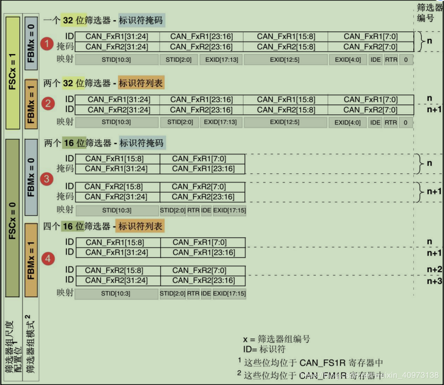

4. 验收筛选器
外设框图中在标号④ 处的是 CAN 外设的验收筛选器,一共有 28 个筛选器组,每个筛选器组有 2 个寄存器,CAN1 和 CAN2 共用的筛选器的。
在 CAN 协议中,消息的标识符与节点地址无关,但与消息内容有关。因此,发送节点将报文广播给所有接收器时,接收节点会根据报文标识符的值来确定软件是否需要该消息,为了简化软件的工作,STM32 的 CAN 外设接收报文前会先使用验收筛选器检查,只接收需要的报文到 FIFO 中。
筛选器工作的时候,可以调整筛选 ID 的长度及过滤模式。根据筛选 ID 长度来分类有有以下两种:
检查 STDID[10:0]、 EXTID[17:0]、 IDE 和 RTR 位,一共 31 位;
检查 STDID[10:0]、 RTR、 IDE 和 EXTID[17:15],一共 16 位。
通过配置筛选尺度寄存器 CAN_FS1R 的 FSCx 位可以设置筛选器工作在哪个尺度。而根据过滤的方法分为以下两种模式:
标识符列表模式。它把要接收报文的 ID 列成一个表,要求报文 ID 与列表中的某一个标识符完全相同才可以接收,可以理解为白名单管理;
掩码模式。它把可接收报文 ID 的某几位作为列表,这几位被称为掩码,可以把它理解成关键字搜索,只要掩码(关键字)相同,就符合要求,报文就会被保存到接收 FIFO。
通过配置筛选模式寄存器 CAN_FM1R 的 FBMx 位可以设置筛选器工作在哪个模式。
不同的尺度和不同的过滤方法可使筛选器工作在图中的 4 种状态:
在这里插入图片描述

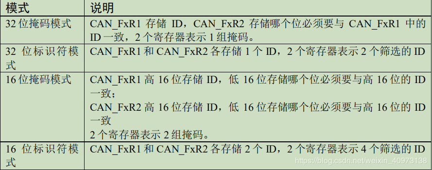

每组筛选器包含 2 个 32 位的寄存器,分别为 CAN_FxR1 和 CAN_FxR2,它们用来存储要筛选的 ID 或掩码,各个寄存器位代表的意义与图中两个寄存器下面“映射”的一栏一致,各个模式的说明见表:
在这里插入图片描述
例如下面的表格所示,在掩码模式时,第一个寄存器存储要筛选的 ID,第二个寄存器存储掩码,掩码为 1 的部分表示该位必须与 ID 中的内容一致,筛选的结果为表中第三行的ID 值,它是一组包含多个的 ID 值,其中 x 表示该位可以为 1 可以为 0。
在这里插入图片描述
而工作在标识符模式时,2 个寄存器存储的都是要筛选的 ID,它只包含 2 个要筛选的ID 值(32 位模式时)。
如果使能了筛选器,且报文的 ID 与所有筛选器的配置都不匹配,CAN 外设会丢弃该报文,不存入接收 FIFO。

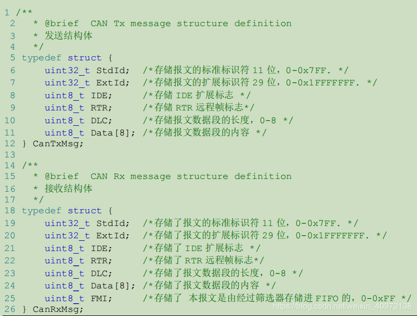

CAN 发送及接收结构体
在这里插入图片描述
1. StdId
本成员存储的是报文的 11 位标准标识符,范围是 0-0x7FF。
2. ExtId
本成员存储的是报文的 29 位扩展标识符,范围是 0-0x1FFFFFFF。
ExtId 与 StdId 这两个成员根据下面的 IDE 位配置,只有一个是有效的
3. IDE
本成员存储的是扩展标志 IDE 位。
当它的值为宏 CAN_ID_STD 时表示本报文是标准帧,使用 StdId 成员存储报文 ID;
当它的值为宏 CAN_ID_EXT 时表示本报文是扩展帧,使用 ExtId 成员存储报文 ID。
4. RTR
本成员存储的是报文类型标志 RTR 位。
当它的值为宏 CAN_RTR_Data 时表示本报文是数据帧;
当它的值为宏 CAN_RTR_Remote 时表示本报文是遥控帧。
由于遥控帧没有数据段,所以当报文是遥控帧时,下面的 Data[8]成员的内容是无效的
5. DLC
本成员存储的是数据帧数据段的长度,它的值的范围是 0-8,当报文是遥控帧时 DLC值为 0。
6. Data[8]
本成员存储的就是数据帧中数据段的数据。
7. FMI
本成员只存在于接收结构体,它存储了筛选器的编号,表示本报文是经过哪个筛选器存储进接收 FIFO 的,可以用它简化软件处理。
当需要使用 CAN 发送报文时,先定义一个上面发送类型的结构体,然后把报文的内容按成员赋值到该结构体中,最后调用库函数 CAN_Transmit 把这些内容写入到发送邮箱即可把报文发送出去。
接收报文时,通过检测标志位获知接收 FIFO 的状态,若收到报文,可调用库函数CAN_Receive 把接收 FIFO 中的内容读取到预先定义的接收类型结构体中,然后再访问该结构体即可利用报文了。

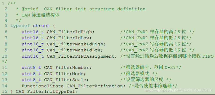

CAN 筛选器结构体
在这里插入图片描述
1. CAN_FilterIdHigh
CAN_FilterIdHigh 成员用于存储要筛选的 ID。
若筛选器工作在 32 位模式,它存储的是所筛选 ID 的高 16 位;
若筛选器工作在 16 位模式,它存储的就是一个完整的要筛选的 ID。
2. CAN_FilterIdLow
类似地,CAN_FilterIdLow 成员也是用于存储要筛选的 ID。
若筛选器工作在 32 位模式,它存储的是所筛选 ID 的低 16 位;
3. CAN_FilterMaskIdHigh
CAN_FilterMaskIdHigh 存储的内容分两种情况。
当筛选器工作在标识符列表模式时,它的功能与 CAN_FilterIdHigh 相同,都是存储要筛选的 ID;
而当筛选器工作在掩码模式时,它存储的是 CAN_FilterIdHigh 成员对应的掩码,与 CAN_FilterIdLow 组成一组筛选器。
4. CAN_FilterMaskIdLow
类似地,CAN_FilterMaskIdLow 存储的内容也分两种情况。
当筛选器工作在标识符列表模式时,它的功能与 CAN_FilterIdLow 相同,都是存储要筛选的 ID;
而当筛选器工作在掩码模式时,它存储的是 CAN_FilterIdLow 成员对应的掩码,与CAN_FilterIdLow 组成一组筛选器。
具体配置可参考:
在这里插入图片描述
5. CAN_FilterFIFOAssignment
本成员用于设置当报文通过筛选器的匹配后,该报文会被存储到哪一个接收 FIFO,它的可选值为 FIFO0 或 FIFO1(宏 CAN_Filter_FIFO0/1)
6. CAN_FilterNumber
本成员用于设置筛选器的编号,即本过滤器结构体配置的是哪一组筛选器,CAN 一共有 28 个筛选器,所以它的可输入参数范围为 0-27。
7. CAN_FilterMode
本成员用于设置筛选器的工作模式,可以设置为列表模式(宏 CAN_FilterMode_IdList)及掩码模式(宏 CAN_FilterMode_IdMask)。
8. CAN_FilterScale
本成员用于设置筛选器的尺度,可以设置为 32 位长(宏 CAN_FilterScale_32bit)及 16 位长(宏 CAN_FilterScale_16bit)
9. CAN_FilterActivation
本成员用于设置是否激活这个筛选器(宏 ENABLE/DISABLE)
