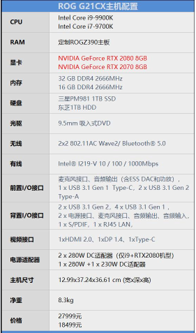

ROG 光刃G21CX主机的配置如下:
我们快科技收到的是i9-9900K+RTX 2080+32GB DDR4内存顶配版,下面让我们通过详细的测试,来向大家展示这款主机的性能以及散热表现。

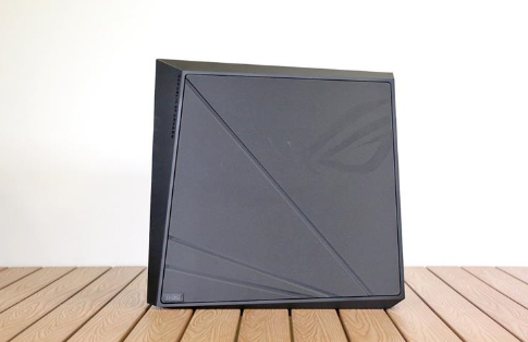

二、外观:13L体积+侧滑式机箱设计

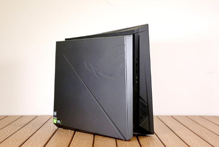

ROG光刃G21CX是一款mini游戏主机,造型前卫、棱角分明。主机体积仅有13L,三围37.24x12.99x36.61cm(深x宽x高),整机重量约8kg。

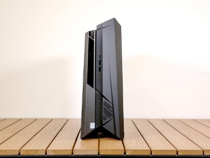

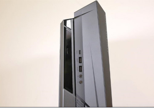

前面板左边有一个电源按钮,以及一个吸入式DVD光驱。
右边有1个Type-C、2xUSB 3.1 Gen2以及2个3.5mm音频输入输出接口。

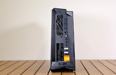

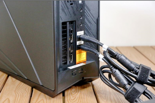

主机的背面。
左边是CPU涡轮散热器的出风口。右边则是主板的I/O接口。

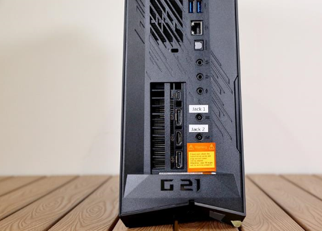

自上到下依次是2xUSB 3.1 Gen2、4xUSB 3.1 Gen1、RJ45网口、S/PDIF、3x3.5mm音频,另外还有一个安全锁孔。
视频接口有1xHDMI 2.0、1xDP 1.4以及一个Type-C接口,旁边还有2个电源适配器插孔。

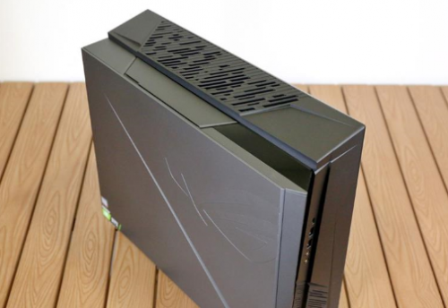

主机的顶部有大量散热栅格,另外还有一个2.5寸硬盘的热插拔口。
支持热插拔的2.5寸硬盘插槽。

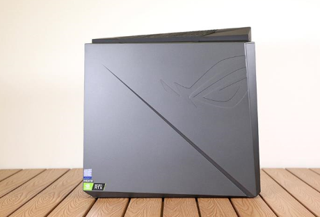

主机右侧

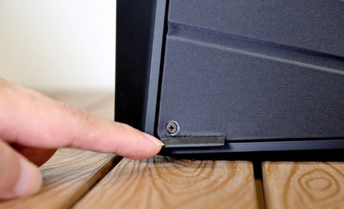

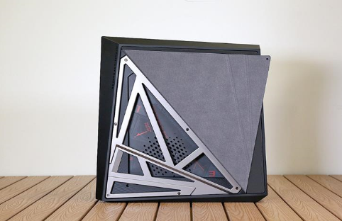

左下角的ROG LOG下面有一个螺丝,要想拆掉侧面板只需拧下这个螺丝。

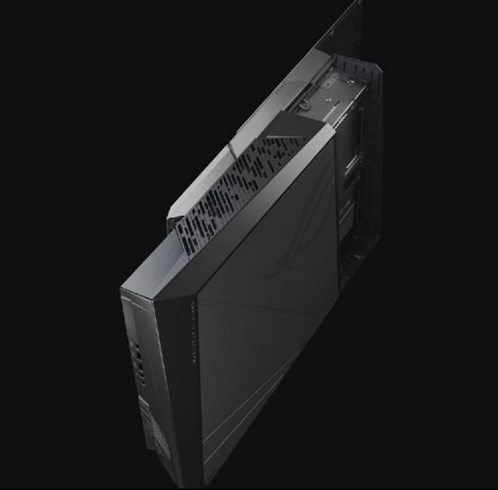

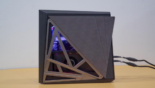

拧下左下角的螺丝之后,机箱右侧盖就可以打开并折叠起来。这就是ROG 光刃G21CX主机所设计的侧掀半开式机箱,折叠起来之后,可以大幅度提高主机的散热效果。
若拿掉里边的贴纸,可以获得更好的散热以及灯光效果。

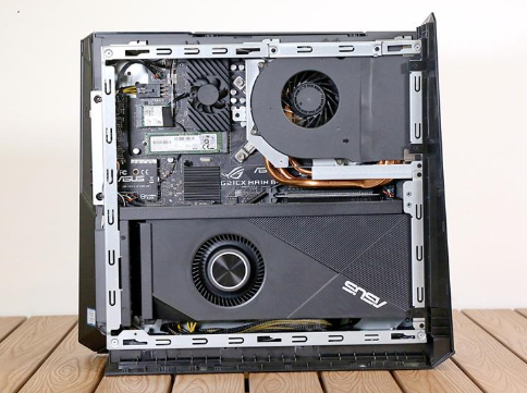

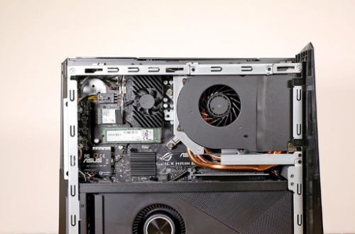

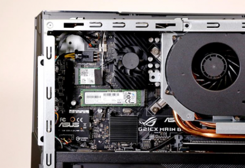

卸掉机箱外壳后,可以看到包括CPU,1TB M.2 SSD、Wi-Fi模块、显卡等主要部件都右侧这边,而内存、1TB HDD则在主板另外一侧。

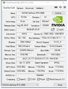

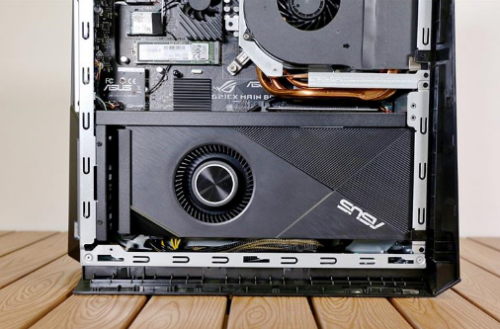

显卡用的是华硕TURBO RTX2080 8G,采用8+6Pin供电接入,基础频率1515MHz、Boost频率1710MHz。之所以选用这款显卡,主要是受小机箱散热条件所限,选用涡轮风扇可以直接将显卡的热量从显卡I/O挡板处排出去,不会堆积在机箱内部,从而保持了机箱内部的清凉。
CPU部分同样采用了涡轮散热,好处同样也是可以直接将CPU热量从主机尾部排出,不会在机箱内部形成积热。
由于机箱内部空间有限,难以给供电电路安放大型散热片,因此在这里安装了一个VRM风扇,不用担心供电模块温度过高。
SSD采用的是三星PM981 1TB,内置512MB LPDDR4缓存,Phoenix主控支持NVMe 1.2规格。最高连续读取与写入可达3200MB/s与2400MB/s,最高随机读写可达380K IOPS与440K IOPS。
主板还安装了一颗采用ESS独立音效芯片,可以增加音域范围,减少音色失真,降低底噪干扰。音效经过Hi-Res认证。可带来高品质的音频效果。

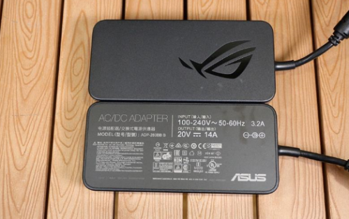

ROG光刃G21CX标配了2个电源适配器,单个规格是20V14A=280瓦,2个则能提供560W的功率。采用DC电源有2个优点,其一是转换效率远远高于普通的金牌PC电源,其二则是完全的静音。

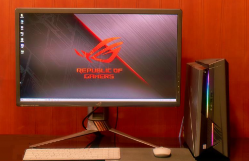

测试时我们使用的显示器为华硕PG27UQ ROG 27英寸IPS显示器,具有4K UHD分辨率、支持G-SYNCY和144Hz高刷新率、采用量子点技病提供了HDR1000认证、最高亮度可到1000尼特、提供DCI-P3色域表现。
这台集目前最先进的技术于一身显示器,可以满足顶级专业竞赛玩家对于画面细节表现和流畅度的要求。

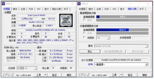

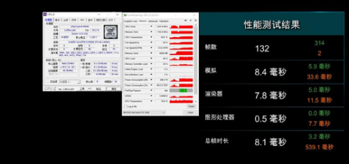

CPU-Z

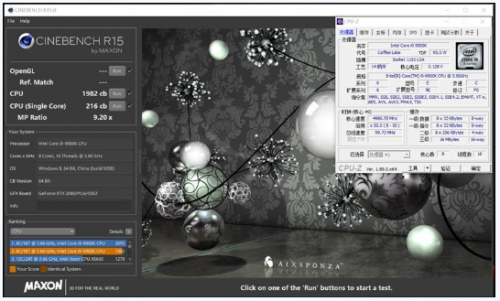

在CPU-Z测试中,i9-9900K单线程分数为556,多线程成绩为5647。
CineBench R15
在CineBench R15测试中,i9-9900K单线程分数为216cb,多线程分数为1982cb。
wPrime

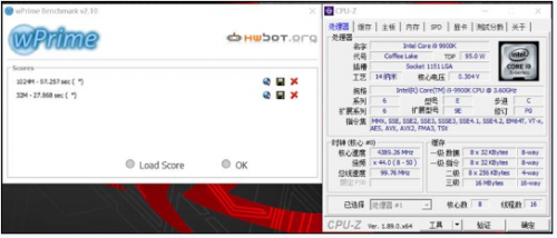

在wPrime v2.10测试中,i9-9900K单线程跑32M用掉了28.4秒,开16线程跑1024M,用掉了97秒。
从以上测试可以看出,ROG光刃G21CX主机所搭载的i9-9900K的单核性能与标准的i9-9900K并无什么差异,但是由于功耗限制,它在满载状态下的多核性能会略有一些损失。

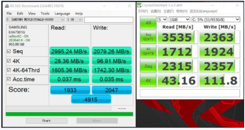

在AS SSD Benchmark中,这块三星PM981 1TB SSD的总分为4915,顺序速度接近3000MB/s,写入速度则为2079MB/s,4K随机读取28MB/s,随机写入97MB/s。
在CrystalDiskMark测试中,顺序读写速度分别达到了3535MB/s和2363MB/s,4K随机读写速度分别为43MB/s和111MB/s,非常强悍。

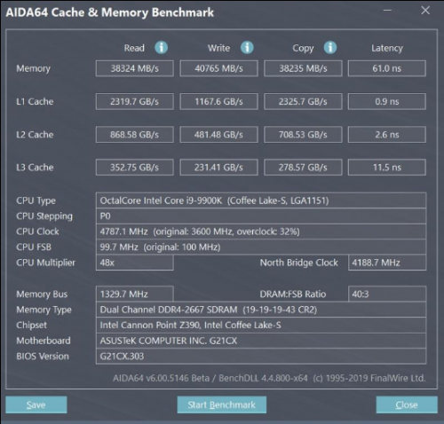

ROG 光刃G21CX主机使用了2条三星DDR4 2667MHz 16GB内存条,总容量32GB,不过内存时序不太好看,仅为19-19-19-43 CR2。
在实际测试中,高时许并没有带来太多的负面影响,双通道的三星DDR4 2667MHz 32GB读取速度为38324MB/s、写入40765MB/s、复制速度为38235MB/s。其中写入与复制速度与C14的2667MHz内存相当,只是读取速度要稍低一些。

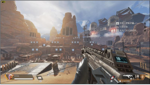

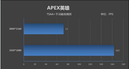

Apex英雄
这是一款由EA推出的免费大逃杀游戏,于2019年2月5日发行,目前玩家数量已经超过了3000万,有取代《绝地求生》的成为最火热吃鸡游戏的趋势。
在1080P分辨率下,ROG光刃G21CX的帧率为163FPS,到了4K分辨率下,帧率则为72FPS。

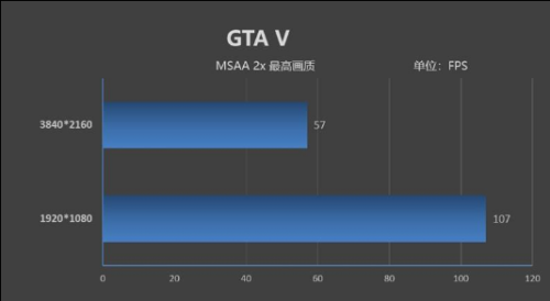

GTA V
在1080P分辨率下,ROG光刃G21CX的帧率为107FPS,到了4K分辨率下,帧率则为57FPS。

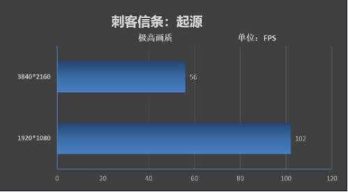

刺客信条:起源
在1080P分辨率下,ROG光刃G21CX的帧率为102FPS,到了4K分辨率下,帧率则为56FPS。

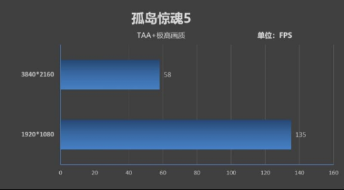

孤岛惊魂5
在1080P分辨率下,ROG光刃G21CX的帧率为135FPS,到了4K分辨率下,帧率则为58FPS。

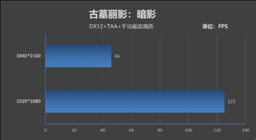

古墓丽影:暗影

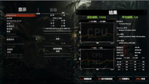

在1080P分辨率下,ROG光刃G21CX的帧率为125FPS,到了4K分辨率下,帧率则为46FPS。

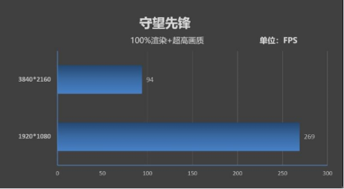

守望先锋

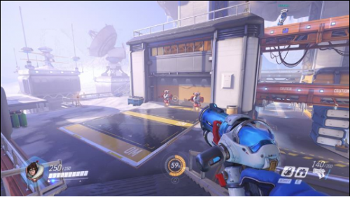

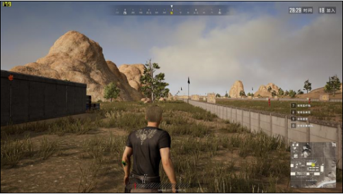

《守望先锋》并没有提供测试程序,为了尽量避免干扰,我们选择将训练场地作为测试场景。
在1080P分辨率下,ROG光刃G21CX的帧率为269FPS,到了4K分辨率下,帧率则为94FPS。

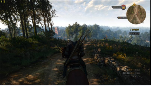

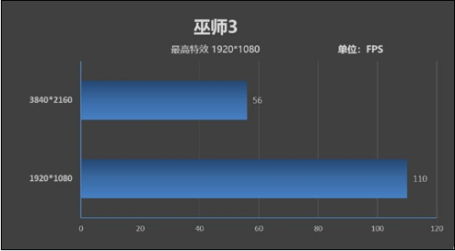

巫师3
在1080P分辨率下,ROG光刃G21CX的帧率为110FPS,到了4K分辨率下,帧率则为56FPS。

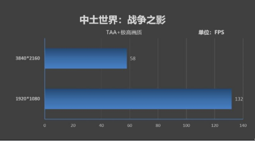

中土世界:战争之影
在1080P分辨率下,ROG光刃G21CX的帧率为132FPS,到了4K分辨率下,帧率则为58FPS。

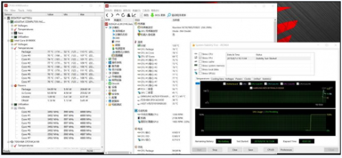

使用AIDA64 FPU程序进行CPU烤机测试,室温28度。
运行AIDA64 FPU大概10秒左右时间,i9-9900K的功耗就会从200W降到95W,并锁定,后来尝试不同的软件,处理器的功耗同样都是锁定在95W之内。

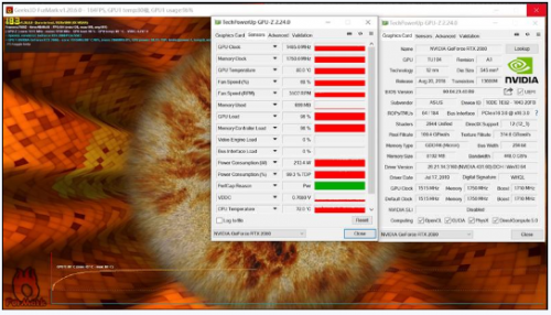

Furmark的参数设定为1920*1080分辨率、0AA。运行5分钟之后,GPU温度稳定在80度的样子,频率为1485MHz,GPU功耗213W。

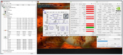

3、双烤
由于CPU功耗被限制在95W,因此使用AIDA64 FPU进行烤机测试并没有太大必要,FurMark自带的CPU Burner足以。
我们使用FurMark将CPU和GPU同时满载运行了将近14分钟,显卡并未满载,功耗在195W左右,温度为79度;CPU倒是能稳定在95W的功耗,温度则被控制在80度以下。
另外,值得一提的是,无论烤机进行多久,ROG光刃G21CX主机内部的温度并没有多高,内部诸如SSD、内存等元件都温度都很低。

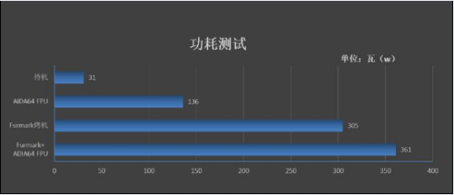

4、功耗测试
分别测试待机、AIDA FPU烤机、Furmark烤机以及CPU显卡双满载时的整机功耗。
ROG光刃G21CX主机的待机功耗仅有31W,十分的惊人。目前还没有任何搭载i9-9900K+RTX 2080的主机能将待机功耗压在31W左右。DC供电的优势在这里得到了充分的体现。
至于AIDA64 FPU烤机功耗,由于系统自动限制了CPU功耗在95W之内,因此进行处理烤机测试是,整机功耗也仅仅只有136W。
在使用FurMark将GPU满载时,整机功耗为305W。
