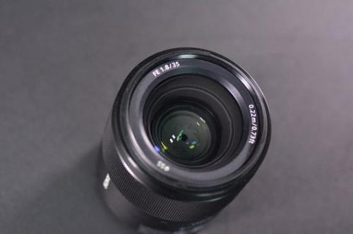

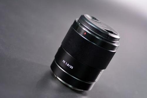

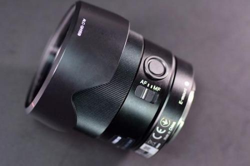

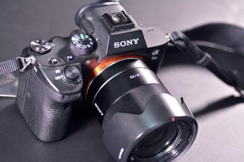

从镜头的外观来看,依旧是索尼定焦镜头较为熟悉的设计风格,黑色的镜身,磨砂手感的金属镜筒材质,实际握持在手轻便的感觉尤为明显,尺寸方面约65.6毫米(直径)x73.0毫米(长度),而重量则约为280克,体积小巧的特点也为索尼大光圈定焦头的便携性树立了新标准。
索尼FE 35mm F1.8镜头前端搭配的是ALC-SH159型莲花遮光罩,安装后使用更具手感,此次防尘防潮性能的扩展和提升也使得用户可以在各种严苛恶劣的户外环境下安心拍摄。下方是索尼FE 35mm F1.8镜头的手动对焦环,具备有线性响应的功能,依然是细腻的金属拉丝设计,可实现精确、灵敏的手动对焦控制。简练的机身上并没有过多的操作按钮,一个可以快速切换对焦模式的AF/MF对焦拨杆;对焦点锁定按钮同时还支持自定义菜单来设置为不同的功能按键。

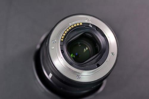

索尼FE 35mm F1.8镜头的光学结构部分,包括1片非球面镜片可抑制像差,在整个成像范围提供出色的分辨率;9片光圈叶片组成的圆形光圈可呈现柔美的焦外虚化效果。镜身后部的卡口部分采用了金属材质,具备防滴溅性能。

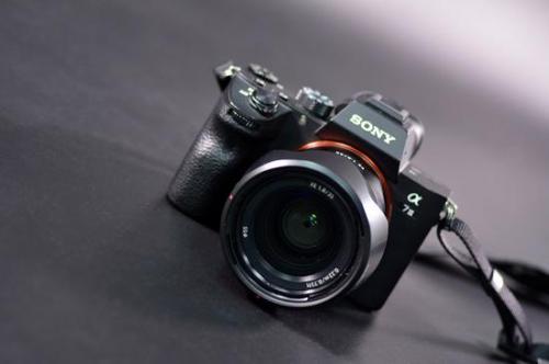

在了解了索尼FE 35mm F1.8的外观部分之后,我们接下来看看这支挂机镜头在各方面的性能以及拍摄方面的具体表现究竟如何。以下是索尼FE 35mm F1.8镜头搭配索尼α7 III机身所拍摄。

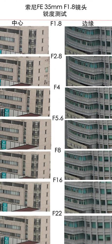

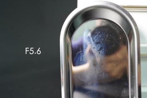

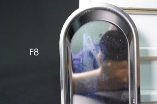

锐度测试

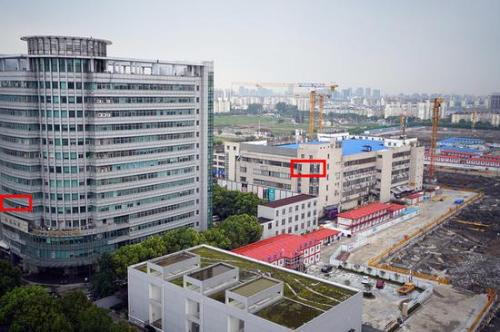

拍摄原图
由以上样图,索尼FE 35mm F1.8镜头在最大光圈F1.8之下,中心与边缘位置基本保持较为不错的锐度及清晰度,F2.8开始可以明显感受到锐度的变化进一步提升,而在F2.8-F16范围内中心和边缘的锐度基本稳定可以保持一致,从F16开始锐度开始明显下降,F22则效果更为明显。总的来说,索尼FE 35mm F1.8镜头的边缘和中心画质的锐度都表现不错,最大光圈下可用,最佳光圈出现在F8,画面清晰,到F16的光圈范围为止都可放心使用。

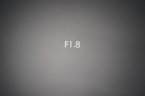

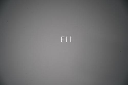

暗角测试

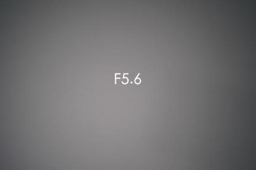

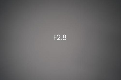

暗角其实就是失光,是由于光线入射问题所造成的光线损失,一般情况下主要出现在画面的四个角上,大光圈镜头更容易出现这种情况, 索尼FE 35mm F1.8镜头属于大光圈广角镜头,通过观察这支索尼FE 35mm F1.8镜头在全开最大光圈F1.8至F2.8范围内暗角会比较明显,当光圈收至F2.8之后就有明显好转。

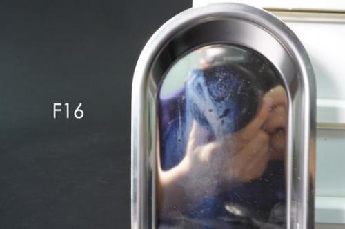

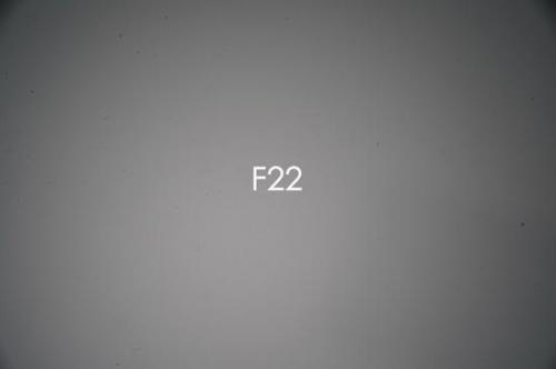

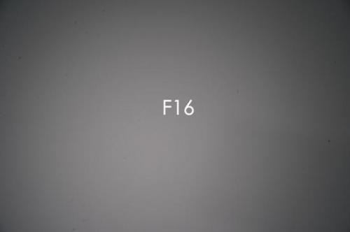

一般情况下大光圈定焦镜头在大光比环境下会很容易出现色散(紫边、蓝边、绿边)的情况,从测试来看,索尼FE 35mm F1.8镜头在最大光圈F1.8下有轻微的紫边现象,而光圈来到F2.8后有较大改善,在F4.0光圈后则肉眼几乎无法察觉,总体来说索尼FE 35mm F1.8镜头的色散控制能力还是较为不错的。
