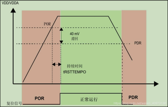

1. 上电复位与掉电复位(POR 与PDR)
当检测到 VDD 的电压低于阈值 VPOR 及 VPDR 时,无需外部电路辅助,STM32 芯片会自动保持在复位状态,防止因电压不足强行工作而带来严重的后果。
在这里插入图片描述
如图,在刚开始电压低于 VPOR 时(约 1.72V),STM32 保持在上电复位状态(POR,Power On Reset),当VDD 电压持续上升至大于 VPOR 时,芯片开始正常运行,而在芯片正常运行的时候,当检测到 VDD 电压下降至低于 VPDR 阈值(约 1.68V),会进入掉电复位状态(PDR,Power Down Reset)

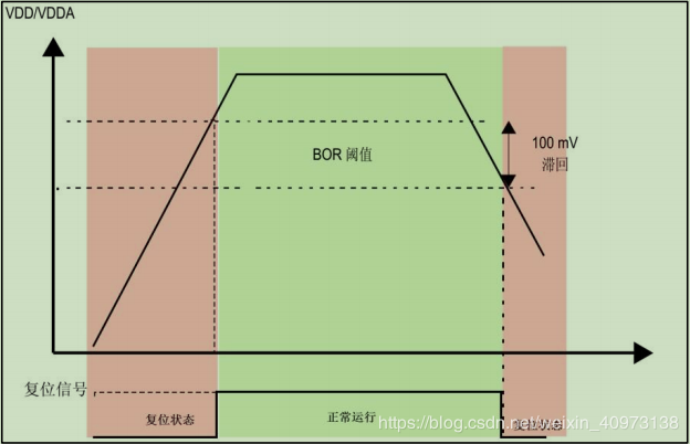

欠压复位(BOR)
POR 与 PDR 的复位电压阈值是固定的,如果用户想要自行设定复位阈值,可以使用STM32 的 BOR 功能(Brownout Reset)。它可以编程控制电压检测工作在表 45-1 中的阈值级别,通过修改“选项字节”(某些特殊寄存器)中的 BOR_LEV 位即可控制阈值级别。其复位控制示意图见图。
等级 条件 电压值
1 级欠压阀值 下降沿 2.19V
上升沿 2.29V
2 级欠压阀值 下降沿 2.50V
上升沿 2.59V
3 级欠压阀值 下降沿 2.83V
上升沿 2.92V
在这里插入图片描述

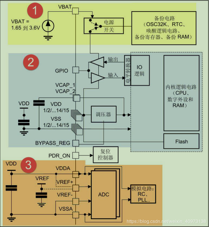

STM32 的电源系统
为了方便进行电源管理,STM32 把它的外设、内核等模块跟据功能划分了供电区域,其内部电源区域划分见图。
在这里插入图片描述
从框图了解到,STM32 的电源系统主要分为备份域电路、内核电路以及 ADC 电路三部分,介绍如下:
备份域电路
STM32 的 LSE 振荡器、RTC、备份寄存器及备份 SRAM 这些器件被包含进备份域电路中,这部分的电路可以通过 STM32 的 VBAT 引脚获取供电电源,在实际应用中一般会使用 3V 的钮扣电池对该引脚供电。
在图中备份域电路的左侧有一个电源开关结构,它的功能类似图 45-4 中的双二极管,在它的上方连接了 VBAT 电源,下方连接了 VDD 主电源(一般为 3.3V),右侧引出到备份域电路中。当 VDD 主电源存在时,由于 VDD 电压较高,备份域电路通过 VDD 供电,当 VDD 掉电时,备份域电路由钮扣电池通过 VBAT 供电,保证电路能持续运行,从而可利用它保留关键数据。
在这里插入图片描述
调压器供电电路
在 STM32 的电源系统中调压器供电的电路是最主要的部分,调压器为备份域及待机电路以外的所有数字电路供电,其中包括内核、数字外设以及 RAM。调压器的输出电压约为 1.2V,因而使用调压器供电的这些电路区域被称为 1.2V 域。
调压器可以运行在“运行模式”、“停止模式”以及“待机模式”。
运行模式下,1.2V 域全功率运行;
停止模式下 1.2V 域运行在低功耗状态,1.2V 区域的所有时钟都被关闭,相应的外设都停止了工作,但它会保留内核寄存器以及SRAM 的内容;
待机模式下,整个 1.2V 域都断电,该区域的内核寄存器及SRAM 内容都会丢失(备份区域的寄存器及 SRAM 不受影响)。

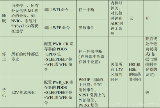

STM32 的功耗模式
按功耗由高到低排列,STM32 具有运行、睡眠、停止和待机四种工作模式。
上电复位后 STM32 处于运行状态时,当内核不需要继续运行,就可以选择进入后面的三种低功耗模式降低功耗,这三种模式中,电源消耗不同、唤醒时间不同、唤醒源不同,用户需要根据应用需求,选择最佳的低功耗模式。
模式 说明 进入方式 唤醒方式 对1.2V 区域时钟的影响 对VDD 区域时钟的影响 调压器
在这里插入图片描述
这三种低功耗模式层层递进,运行的时钟或芯片功能越来越少,因而功耗越来越低。

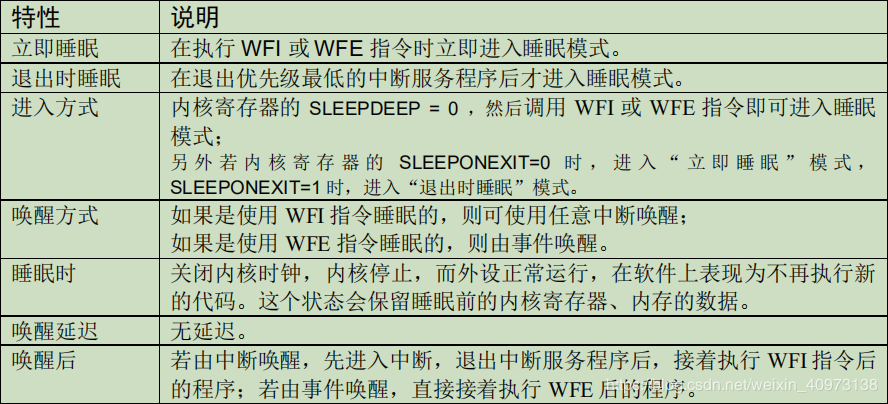

1. 睡眠模式
在睡眠模式中,仅关闭了内核时钟,内核停止运行,但其片上外设,CM4 核心的外设全都还照常运行。
有两种方式进入睡眠模式,它的进入方式决定了从睡眠唤醒的方式,分别是
WFI(wait for interrupt);
WFE(wait for event),即由等待“中断”唤醒和由“事件”唤醒。
在这里插入图片描述

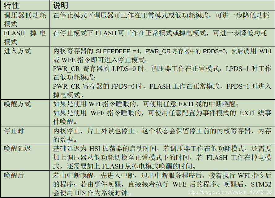

2. 停止模式
在停止模式中,进一步关闭了其它所有的时钟,于是所有的外设都停止了工作,但由于其 1.2V 区域的部分电源没有关闭,还保留了内核的寄存器、内存的信息,所以从停止模式唤醒,并重新开启时钟后,还可以从上次停止处继续执行代码。
停止模式可以由任意一个外部中断(EXTI)唤醒。在停止模式中可以选择电压调节器为开模式或低功耗模式,可选择内部 FLASH 工作在正常模式或掉电模式。
在这里插入图片描述

进入停止模式
直接调用 WFI 和 WFE 指令可以进入睡眠模式,而进入停止模式则还需要在调用指令前设置一些寄存器位,STM32 标准库把这部分的操作封装到 PWR_EnterSTOPMode 函数中。
这个函数有两个输入参数,分别用于控制调压器的模式及选择使用 WFI 或 WFE 停止:
void PWR_EnterSTOPMode(uint32_t PWR_Regulator, uint8_t PWR_STOPEntry)
代码中先是根据调压器的模式配置 PWR_CR 寄存器,再把内核寄存器的 SLEEPDEEP 位置1,这样再调用 WFI 或 WFE 命令时,STM32 就不是睡眠,而是进入停止模式了。
函数结尾处的语句 SCB->SCR &= (uint32_t)~((uint32_t)SCB_SCR_SLEEPDEEP_Msk); 用于复位 SLEEPDEEP 位的状态,由于它是在 WFI 及 WFE 指令之后的,所以这部分代码是在 STM32 被唤醒的时候才会执行。
要注意的是进入停止模式后,STM32 的所有 I/O 都保持在停止前的状态,而当它被唤醒时,STM32 使用 HSI 作为系统时钟(16MHz)运行,由于系统时钟会影响很多外设的工作状态,所以一般我们在唤醒后会重新开启 HSE,把系统时钟设置回原来的状态。
前面提到在停止模式中还可以控制内部 FLASH 的供电,控制 FLASH 是进入掉电状态还是正常供电状态,这可以使用库函数 PWR_FlashPowerDownCmd 配置。
这个函数需要在进入停止模式前被调用,即应用时需要把它放在上面的 PWR_EnterSTOPMode 之前。
