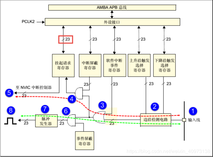

STM32 的中断主要涉及两个部分,NVIC 和EXTI
NVIC 是嵌套向量中断控制器,控制着整个芯片中断相关的功能;外部中断/事件控制器(EXTI)可以实现对每个中断/事件线进行单独配置,可以单独配置为中断或者事件,以及触发事件的属性。
EXTI 可分为两大功能:产生中断 和 产生事件
当其产生中断时,其中断线路将输入信号输入到NVIC,进一步运行中断服务函数,实现功能(其输出最终被映射到NVIC的相应通道。);而当其产生事件时,则是传输一个脉冲信号给其他外设使用
在这里插入图片描述
EXTI 是在APB2 总线上的
在这里插入图片描述

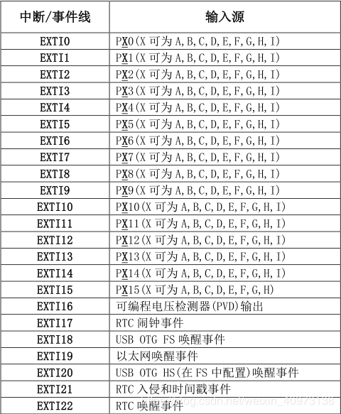

EXTI0 至 EXTI15 用于 GPIO,通过编程控制可以实现任意一个 GPIO 作为 EXTI的输
入源。
