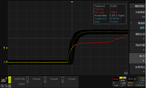

在自动化测试中,模板测试功能非常实用,我们可以定义一个标准信号,然后在标准信号的周围设置合格或不合格区域,然后通过输入信号和标准信号进行比较,即可判定输入信号的合格或不合格。
图 1是ZDS4000示波器的模板测试的测试界面,其中波形周围的灰色区域为模板触碰区即不合格区,黑色区域为合格区域。如下图 2所示,波形接触到模板触碰区就会以红色显示,被判定为不合格波形,即“Fail”,没有接触到模板触碰区的波形为“Pass”。右上角显示信息是模板测试过程中的一些状态信息。
说明: G:dso_4.png?imageView2/2/w/550
图 2 模板测试失败界面

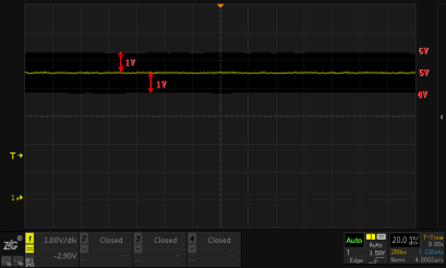

客户需求:长时间测试一个5V左右的波动信号,如果输入信号波动超出4V~6V的范围,客户希望通过示波器能捕获到异常,并截屏保存。
根据客户需求,我们可以通过ZDS4000示波器的的模板测试功能,我们先输入一个5V的直流信号,然后通过调整【垂直容限】,上限为6V,下限为4V,点击生成模板,如图 7所示。然后在模板测试条件设置里面,我们可以设置【失败操作】为保存截屏。这样就可以实现客户的测试需求。
说明: C:UsersliuguohuaDesktopPICdso_9.png?imageView2/2/w/550
图 7 案例模板区域图
