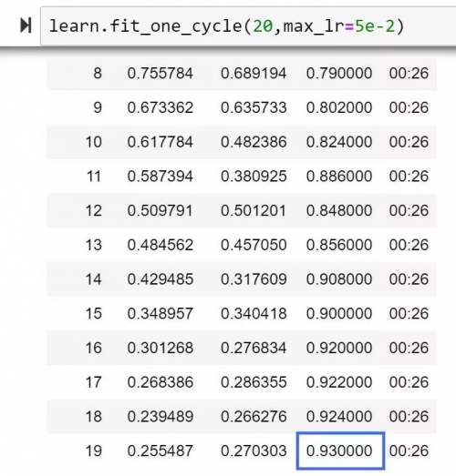

在下文中,作者将会在 RAdam 介绍的基础上解释 LookAhead 的原理,以及如何把 RAdam 和 LookAhead 集成到同一个优化器(Ranger)中。在作者的实验中,训练只运行了前 20 个 epoch,模型就给出了一个让作者喜出望外的准确率;实际上这个准确率要比 FastAI 的排行榜第一名还要高出 1%。
第一次测试就快速达到 93% 准确率
FastAI 的 20 个 epoch 准确率排行榜第一名,92%

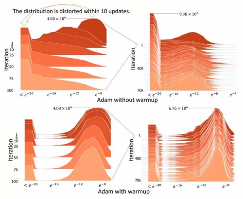

简单来说,RAdam 的作者们研究了为什么带有自适应动量的优化器(Adam, RMSProp 等等)都需要一个预热阶段,不然在训练刚刚启动的时候就很容易陷入不好的、可能有问题的局部最优。
他们找到的原因是,在训练刚开始时有非常大的变动,可以说是优化器还没见到足够多的数据,没法做出准确的自适应动量选择。预热过程就可以在训练的初始阶段减小变差。根据上面这张图可以看到,没有预热阶段的时候,迭代早期的误差分布会发生剧烈变化。不过,多长的预热过程才算够需要手动调整,而且在不同的数据集上也会有所不同。
所以,RAdam 的设计思路就是采用了一个整流器函数,它可以基于实际遇到的变差计算出一个「预热启发值」。然后这个整流器可以动态地对自适应动量进行开、关或者加阻尼,避免它以全速运动,直到来自数据的变差开始稳定为止。这样的做法就避免了用人工方法执行一个预热阶段,训练过程也就自动稳定下来了。
当变差稳定下来之后,RAdam 在剩下的训练过程中基本就等效于 Adam 甚至 SGD。也所以,RAdam 只能为训练的开始阶段带来改善。

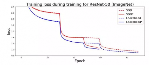

现在我们就需要转头看看 LookAhead 了,我们需要集成一种新的探索机制,能在超过 1000 个 epoch 的训练之后仍然比 SGD 表现更好。

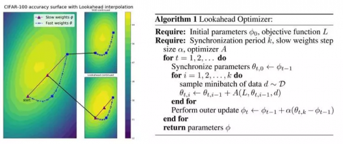

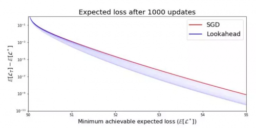

LookAhead 和它们都有所不同,它采用了一种全新的设计:会维持两套权重,并在两者之间进行内插,可以说是,它允许更快的那一组权重「向前看」(也就是探索),同时更慢的那一组权重可以留在后面,带来更好的长期稳定性。

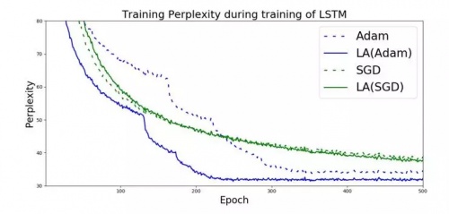

这种做法带来的效果就是降低了训练过程中的变差,以及大大降低了对次优的超参数的敏感性(从而减少了大量尝试超参数调节的需要);同时,它在许多种不同的深度学习任务中都可以达到更快的收敛速度。可以说这是一项飞跃式的进步。
可以打个简单的比方,假想你在一个山顶区域,你周围有很多条不同的路下山,有的也许可以让你轻松到达山下,有的路则会遇到险恶的悬崖和断层。如果你孤身一人,去探索这些路就会有点麻烦,你得一条条尝试,假如选的路走不通,你很可能会卡在半路,回不到山顶、没办法试下一条路了。但是如果你有个好朋友一起,他可以在山顶等你,而且可以帮助你脱离险境的话,那么你被卡在半路的机会就小多了、找到合适的下山路的机会就大多了。

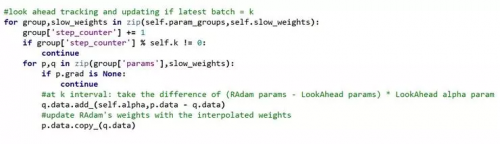

可以说 LookAhead 基本就是这样工作的,它会多存储一份权重副本,然后让那个内部的「快」优化器多探索 5 或 6 个批(在作者的 Ranger 实现中,快的优化器就是 RAdam,多探索的批的数量通过 k 参数指定)。每经过 k 个间隔,快优化器 RAdam 多探索了 k 个批,然后 LookAhead 会计算存储的权重副本和最新的 RAdam 的权重的差,把这个差乘上 alpha 参数(默认为 0.5),然后更新 RAdam 的参数,再开始下 k 个间隔的探索。
这样做的效果就是,LookAhead 从内部快优化器(这里就是 RAdam)实现一个快速前进的均值的同时,还有一个慢一些的指数前进的均值。快速前进有更好的探索效果,慢的那个起到一个拖拽回归的作用,也可以看作是一个稳定性维持机制 —— 一般情况下慢速前进的这个都落在后面,但也可以在快的优化器进入了一个更有潜力的下坡却又跑出去的时候把它拽回来。整个优化器可以更细致地探索整个空间,同时不需要怎么担心卡在不好的局部极值。
这种方法和上面提到的目前的两种主流方法都完全不同,然后由于它的设计提升了训练稳定性,所以它的探索速度更快、探索过程更鲁棒,探索的结果也比 SGD 更好。

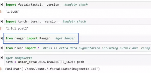

在 FastAI 中,合并 RAdam 和 LookAhead 的代码是一件非常容易的事情,他使用的 LookAhead 代码来自 LonePatient,RAdam 则来自论文作者们的官方代码。Less Wright 把合并后的这个新优化器称作 Ranger(其中的前两个字母 RA 来自 RAdam,Ranger 整个单词的意思“突击队员”则很好地体现出了 LookAhead 能出色地探索损失空间的特点)。
Ranger 的代码开源在 https://github.com/lessw2020/Ranger-Deep-Learning-Optimizer
使用方法:
把 ranger.py 拷贝到工作目录下
import ranger

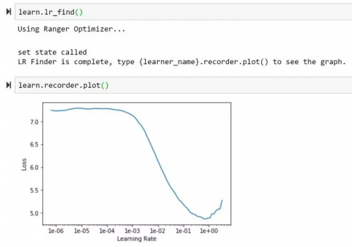

创建一个 partial,为 FastAI 调用 Ranger 做准备,然后把学习者的 opt_func 指向它
开始测试吧!
LookAhead 中的参数:
k - 它控制快优化器的权重和 LookAhead 中的慢优化器的权重协同更新的间隔。默认值一般是 5 或者 6,不过 LookAhead 论文里最大也用过 20。
alpha - 它控制根据快慢优化器权重之差的多少比例来更新快优化器的权重。默认值是 0.5,LookAhead 论文作者 Hinton 等人在论文里给出了一个强有力的证明,表示 0.5 可能就是理想值。不过大家也可以做自己的尝试。
