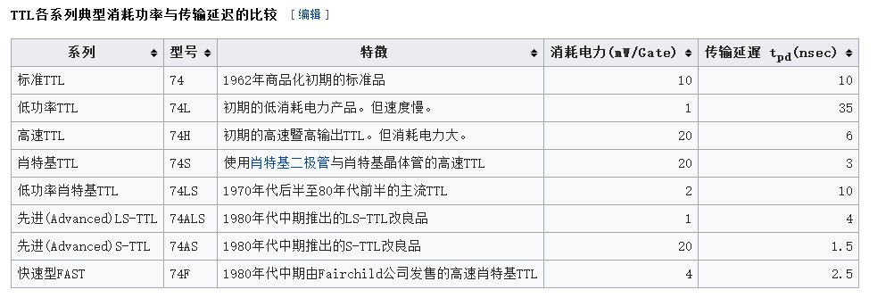

(2)74系列TTL IC的分类
1》以内部结构区分
标准型
结构跟构成的材料最简单,相对的特性也是不理想,所以此类型已经被淘汰多时。无英文简写,范例:7400。
早期的低功率型与高速型
低功率型,(英文 Low Power简写“L”),耗电低,但速度慢。范例:74L00。
高速型,(英文 High Speed简写“H”),速度较快,输出较强,但耗电高。范例:74H00。
由于 S 型耗电与 H 型相近,但速度极快。 LS 型的耗电与 L 型相近,但速度却快很多,甚至比 H 型还快。 因此 L 型与 H 型很快就退出市场。
肖特基(Schottky)
除了电阻器一样是做控流跟偏置用途,肖特基型最主要是采用肖特基二极管跟肖特基晶体管,改善切换速度。在市面上跟教育单位非常普及,特性也很不错,常常被用来搭配Intel 8051使用。LS型逐渐成为TTL中的主流。
肖特基型(英文 Schottky Logic,简写“S”),范例:74S00。
高级肖特基型(英文 Advanced Schottky Logic,简写“AS”),范例:74AS00。
低功率肖特基型(英文 Low Power Schottky Logic,简写“LS”),范例:74LS00。
高级低功率肖特基型(英文 Advanced Low Power Schottky Logic,简写“ALS”),范例:74ALS00。
快速(英文Fast,简写“F”)
快速型是有别于肖特基型所另外发展的高速TTL,范例:74F00。
