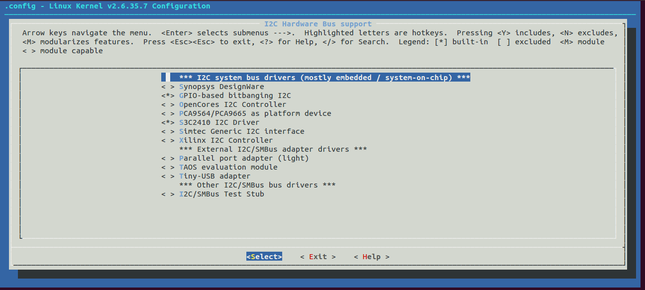

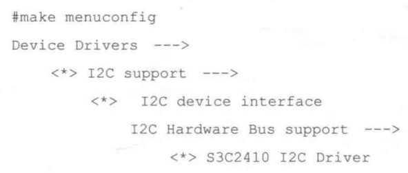

I2C设备驱动程序包含总线驱动层和设备驱动层两部分。设备驱动层为应用的 open、read、write 等提供相对应的接口函数,但是涉及具体的硬件操作,例如寄存器的操作等,则由总线驱动层来完成。
一般来说,针对具体的硬件平台,生产厂家通常已经写好总线驱动层相关内容,用户只要在内核配置选项中选择就可以了。
进行上述操作即为 S5PV210 选择了总线驱动层的代码,而程序设计者只需要编写设备驱动层的代码。

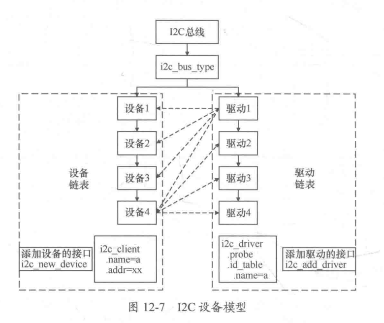

在设备驱动层,Linux内核对 I2C 设备驱动代码的组织符合 Linux 的设备驱动模型。如下图所示:
Linux 内核提供了 i2c_bus_type 总线来管理设备和驱动,左侧为多个 I2C 设备组成的设备链表,以 i2c_client 结构体来表示各个设备;右侧为适用于多个具体 I2C 设备驱动程序组成的驱动链表,以 i2c_driver 结构体来表示不同的驱动程序,下面我们对其进行简要的介绍。
这些结构体都是在 linux-2.6.32.17/include/linux/i2c.h 头文件下定义的,可自行查看相关源码。

我们可以看出,match 函数实质是监测 client 描述的设备名称和驱动程序对应的设备名是否一致,如果一致,即找到了和设备对匹配的驱动程序。
上述为 2.6.35 版本 Linux 内核下的 I2C 设备驱动的框架,这里还涉及一些其他的结构体和函数,我们在示例中进行讲解。

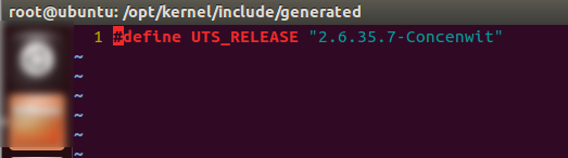

vermagic:       2.6.35.7-Concenwit preempt mod_unload ARMv7
(2)修改 kernel 的 vermagic,再重新编译设备驱动
vermagic 的第一个值 2.6.35.7-Concenwit 是由这 kernel/include/generated/utsrelease.h 里的 UTS_RELEASE 所定义。(可能utsrelease.h头文件位置不一样,使用find指令自己搜一下)。
之后再由 kernel/include/linux/vermagic.h 去组合出 VERMAGIC_STRING,也就是 kernel 的vermagic。
