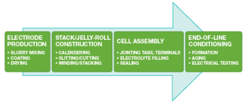

通常而言,锂离子电池制造程序非常复杂,包括电极生产、堆叠结构和单元装配,然后要执行电气测试,以便评定电池容量和性能以及在工作中的额定值。据胡硕秋透露,分容化成是锂离子电池制造过程中的关键,二者都是通过对电池进行精密控制的充放电过程,前者起到“激活”的作用,使得电池开始具有储存和释放电能的能力,后者是把具有相似特性的电池进行分选,提高成品电池的一致性,保障车用动力电池包的高性能。这是一个相当耗时的过程,涉及多次充放电以激活电池的化学性质。但此过程又非常有必要,对确保成品电池的可靠性和质量至关重要。
Figure 1
锂离子电池制造过程
据胡硕秋介绍,锂离子电池分容化成占到了制造过程总成本的三分之一以上,因此分容化成一度成为阻碍电池制造商提高产量从而降低电池生产总成本的瓶颈之一。锂离子电池制造商们迫切期待能够在这一领域保证安全的前提下减少分容化成所需的时间,从更多维度以更大密度搜集与监控锂电池的参数变化,让充放电过程变得更加高效省电、减小设备占地面积以及减少电缆的使用与发热,最终实现降低成本并提高能效。此外,为了提高电池的循环寿命、稳定性、自放电性、安全性等电化学性能,必须严格控制锂电池的一致性或精确评定电池等级,所以对化成和分容设备的电流电压测量精度有很高的要求。因此,在综合考量成本等因素后,电池制造商们更倾向于与拥有化成测试系统级专业知识的供应商紧密合作,不仅仅是能够获得更复杂的组件和构建模块,还能获得更容易采用的系统架构的参考设计,使上市时间比从零开始开发化成和测试系统的时间快三至四倍,同时也保障了电池化成和测试测量的精确性、可靠性。
