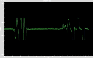

方法:对于电压信号测试推荐选用新4系示波器+电压探头测试V&T波形数据。
