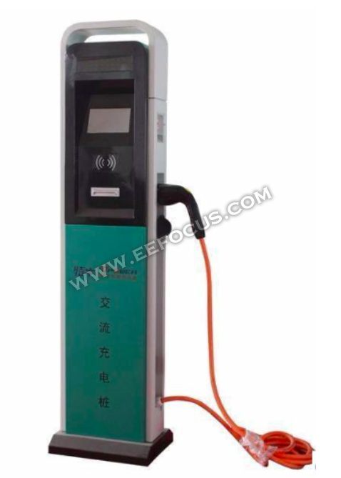

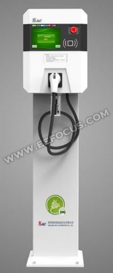

汽车充电桩长什么样?
汽车充电桩一般可分为交流充电桩和直流充电桩两种,交流充电桩就是我们常说的慢充,直流充电桩则相应的就是快充,无论是快充还是慢充,为了提高充电功率,降低损耗,其充电电压普遍高于220V(国标规定不超过1000VAC或1500VDC)。
具体的充电桩设备按照输出电压分可分为:
交流:单相220V,三相380V;
直流:200V~500V,350V~700V,500V~950V;
直流充电电流优选值:80A,100A,125A,160A,200A,250A。
慢充一般是利用电动汽车自带的充电系统进行充电,慢充对电池影响小,充电量足,同时慢充电桩的建设比较简单,只需要提供交流供电电源即可,因此建设成本低,可以控制在几千块钱的范围内。不过慢充时间上相对较长,一次充电要花上8~10个小时才能充满。慢充虽然有着易受电网波动干扰、安全系数不高的缺点,但它易于大面积安装、价格低廉,因此比较适合安装在小区和停车场。
相比慢充,快充的设备就会复杂很多,因此制造、运输和安装等建设成本都会相应提高,需要10万元左右。快充充电电流一般要达到150~300A,因此充电时间短,只要30分钟就能将电池充到80%的电量,充到80%后充电速度会明显降低,这是为了提高电池的充电安全系数。快充一般安装在高速公路服务区、公交场站、路边临时停车等短时间停留的场所。

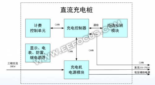

直流充电桩内部结构图

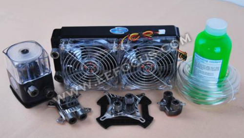

1.充电功率与散热问题
随着大功率IGBT等大功率器件难点的突破,充电桩的充电功率也得到了提升,也就意味着可以用更短的时间将电池充满,随之而来的是充电过程中的散热问题越发突出。
为了直观的给大家了解充电桩充电过程中产生的热量有多大?我们以功率为60kW的充电桩为例,市面上直流充电桩的效率普遍在95%左右,也就是说有5%的电量转化为了热量,仅一台充电桩的热损耗就有60000W*5%=3000W,是不是没什么概念?那我们来做个对比,目前一只普通白炽灯的功率为25W,那么3000W/25W=120,也就是说一台充电桩的散热所耗的能量相当于120只普通白炽灯同时点亮的耗电量。
了解了这个,我们再来看充电桩发热问题,当汽车供应商和充电桩供应商在追求充电速度的时候,充电桩电感模块和电源模块等元器件会产生大量的热量,若不及时散出,不但会使充电效率降低,还会引发严重的安全隐患,比如自燃。而目前解决散热的方法基本是靠风扇散热,散热能力有限的同时,会带来灰尘和湿气带来的危害,加重售后维护工作。
