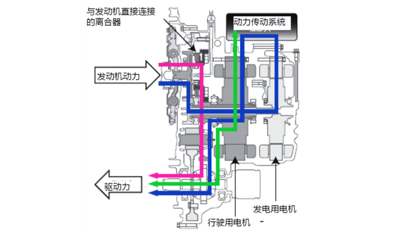

先来了解一下本田第三代本田i-MMD混动系统的结构吧,简单的说,该系统由支持阿特金森和奥托双循环切换的2.0L发动机、两台电动机和一个直连模式离合器组成。作为本田i-MMD混动系统的核心,多平行轴综合传动装置让该系统拥有多种动力输出模式,虽然没有传统变速箱中的液力变矩器等组件,但其设计思路与常规CVT变速箱较为相似,所以也被称为e-CVT。
需要说明的是,区别于丰田THS系统,本田i-MMD混动系统采用多片离合器代替了前者的行星齿轮组,得益于更加简单的结构,从理论上说本田i-MMD混动系统的传动效率较THS更高。

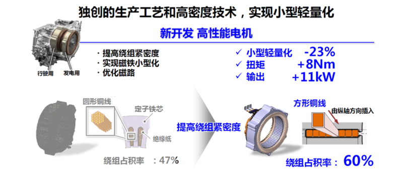

c、驱动电机采用方形铜线与更高绕组密度,功率、扭矩分别较上代提升了11kW和8Nm,达到了135kW+315Nm,而体积和重量比上一代降低了23%;

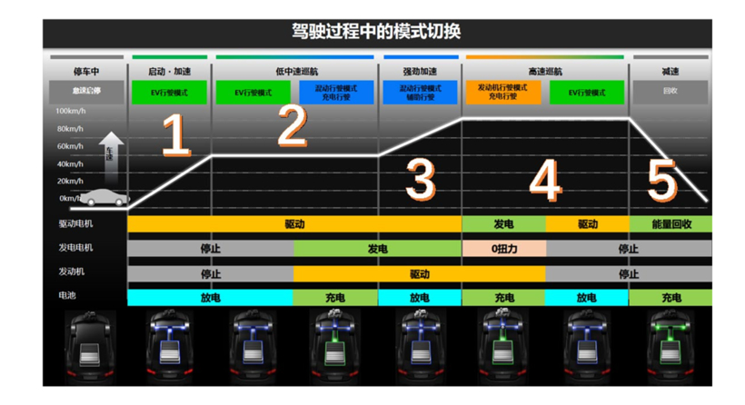

从上图来看,面对日常驾驶的不同工况,发动机和电动机会在不同时机“独当一面”或“全力冲刺”,其能量管理策略的逻辑如下:
起步加速:本田i-MMD 混动系统选择了效率较高、反应迅捷的纯电驱动模式,由于匹配了最大315Nm 的驱动电机,只要电池电量足够,整车便可以实现优秀的加速性能。
低中速巡航:在电池电量充足的情况下,本田i-MMD混动系统会选择纯电巡航;当电池电量消耗到一定程度后,发动机启动,一方面驱动整车行驶,另一方面给电池补充电量。
加速超车:发动机维持开启状态,同时电机也加入驱动工作,两者协力实现中高速超车,电池电量下降。
中高速巡航:发动机驱动整车行驶,并给电池补充电量,以弥补加速超车中的电能损失;电量充足之后,切换到纯电模式。两者循环往复,保证整车低油耗。
制动阶段:发动机停止工作,电机通过能量回收补充电能,储备为下次使用。
可见,根据工况与驾驶员需求的不同,发动机和电动机在交替工作之余,本田i-MMD混动系统还能够“伺机”为锂电池组充电,并将电池电量维持在30-70%之间,以保证系统有足够的电能驱动车辆。

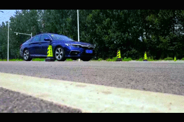

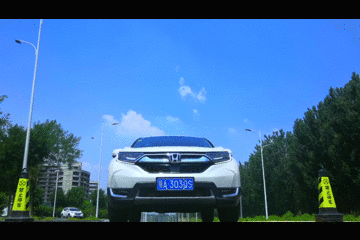

从我们的实测结果来看,无论空调处于开启还是关闭状态,INSPIRE和CR-V的“锐·混动”车型,在0-60km/h加速测试中,用时均小于自身的纯燃油车型。不仅如此,0-100km/h与0-120km/h加速测试中,INSPIRE锐·混动用时也小于纯燃油版,只是CR-V锐·混动的加速用时稍多于纯燃油车型,究其原因,与CR-V锐·混动较纯燃油车型,整车重量增加了83kg,以及测试车个体差异不无关系。
前瞻技术,本田i-MMD混动系统
前瞻技术,本田i-MMD混动系统
当然,这依旧佐证了本田i-MMD混动系统低速加速阶段能够“更快”,同时根据18米绕桩和麋鹿测试结果来看,INSPIRE和CR-V混动版本的“终速”均高于自身的纯燃油车型,除了电动机具备更积极的油门响应外,整套系统对优化车身前后配重做出的贡献更为重要。

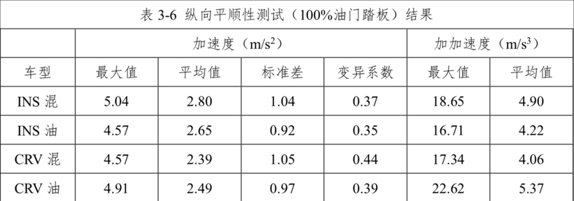

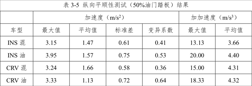

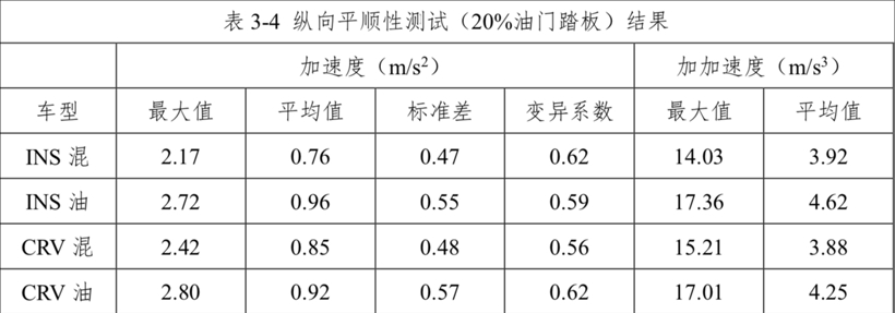

聚焦测试数据,为了更好地反映加速度数据的离散化程度,及加速度的波动情况,我们在数据中分别引入了标准差与平均值的比值——变异系数,以及加加速度(冲击度)的最大值和平均值作为平顺性量化值标。
前瞻技术,本田i-MMD混动系统
前瞻技术,本田i-MMD混动系统
前瞻技术,本田i-MMD混动系统
如图所示,在20%和50%油门开度加速测试中,INSPIRE和CR-V混动车型的变异系数和加加速度值均小于对应的燃油版车型,不过在100%油门开度加速测试中,混合动力车型的“变异系数”更高,也就是说,急加速状态下本田i-MMD混动系统会产生一定的“冲击感”,好在正常行驶时,其自身平顺性表现也超过了搭载CVT变速箱的传统车型。
