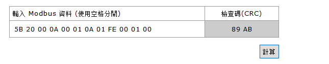

通信协议里有CRC校验码,计算从报文的起始字节到报文内容最后一个字节的crc16的值。
举个例子:
远程控制命令集
5B 20 00 0A 00 01 0A 01 FE 00 01 00 AB 89
CRC校验码为:AB 89
一、RTU 檢查碼(CRC)計算器
第一种:
参看:RTU 檢查碼(CRC)計算器
这里写图片描述
大小端转换后,CRC检查码为:AB 89
说明,这个计算器还是可以用的。

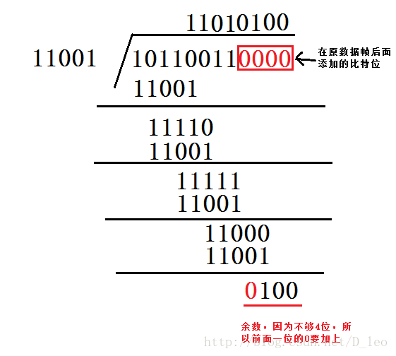

5、CRC校验码计算示例:
现假设选择的CRC生成多项式为G(X) = X4 + X3 + 1,要求出二进制序列10110011的CRC校验码。下面是具体的计算过程:
①将多项式转化为二进制序列,由G(X) = X4 + X3 + 1可知二进制一种有五位,第4位、第三位和第零位分别为1,则序列为11001
②多项式的位数位5,则在数据帧的后面加上5-1位0,数据帧变为101100110000,然后使用模2除法除以除数11001,得到余数。
这里写图片描述
③将计算出来的CRC校验码添加在原始帧的后面,真正的数据帧为101100110100,再把这个数据帧发送到接收端。
④接收端收到数据帧后,用上面选定的除数,用模2除法除去,验证余数是否为0,如果为0,则说明数据帧没有出错。
