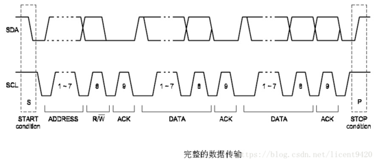

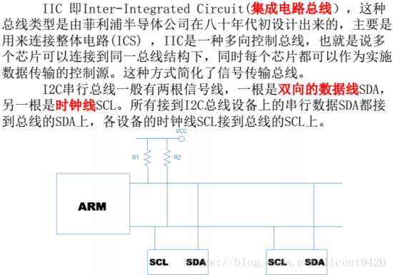

一、概述
二、信号概念

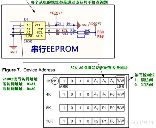

三、AT24C02(EEPROM电可擦除ROM)--配合单片机存贮掉电前需要保存的数据,类似单片机的硬盘
1、写时序
2、读时序

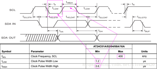

思考题2:在24c02控制时钟的时候,为什么要进行5us的延时,小于5us延时或许大于5us的延时是否可以,示例代码如下:
        //设置SCL高电平
SCL=1;
delay_us(5);
//设置SCL低电平
SCL=0;
delay_us(5);
回答:大于5us是可以的,如果使用5ms是可以的。但是延时是不能低于1.2us,详细描述如下图。

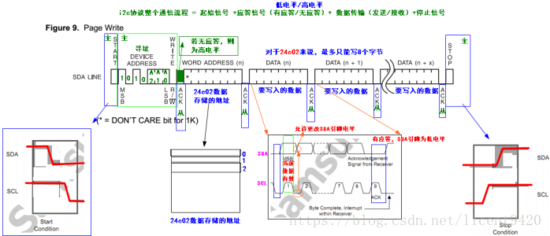

3、起始信号和停止信号
//sda输入输出模式切换函数
void OLED_SDA_Mode(GPIOMode_TypeDef IOMode)
//PB9初始化设置
GPIO_InitTypeDef GPIO_InitStructure;
GPIO_InitStructure.GPIO_Pin   =  OLED_SDA_PIN; //9号引脚
GPIO_InitStructure.GPIO_Mode  = IOMode;     //输出模式/输入模式
GPIO_InitStructure.GPIO_OType = GPIO_OType_PP;       //推挽输出,驱动LED需要电流驱动
GPIO_InitStructure.GPIO_Speed = GPIO_Speed_100MHz; //100MHz
GPIO_InitStructure.GPIO_PuPd  = GPIO_PuPd_UP; //上拉
GPIO_Init(OLED_GPIO_PORT, &GPIO_InitStructure); //初始化GPIOB,把配置的数据写入寄存器
//IIC Start
void IIC_Start(void)
//保证SDA引脚为输出模式
OLED_SDA_Mode(GPIO_Mode_OUT);
OLED_SCLK = 1;
OLED_SDA_W = 1;
/*注:原版代码是没有加延时的,这里一定要延时,因为M4是高速芯片,3.3MHz通信速率,所以一个时钟周 期约为0.3us,有与我们处理器是168MHz,执行一条指令比这个时间快很多所以我们需要加至少1us的延时,
但是在频率较低的处理器中我们可以不加延时
delay_us(1);
OLED_SDA_W = 0;    //数据线先拉低,时钟线后拉低,即为启动信号
delay_us(1);
OLED_SCLK = 0;
delay_us(1);
//IIC Stop
void IIC_Stop(void)
//保证SDA引脚为输出模式
OLED_SCLK = 1;    //时钟线先拉高,数据线后拉高,即为停止信号
OLED_SDA_W = 0;
delay_us(1);
OLED_SDA_W = 1;
delay_us(1);
uint8_t IIC_Wait_Ack(void)
uint8_t ack=0;
//保证SDA引脚为输入模式
OLED_SDA_Mode(GPIO_Mode_IN);
OLED_SCLK = 1;
delay_us(1);
//有应答为低电平,无应答为高电平
if(OLED_SDA_R) //无应答
ack=1;
IIC_Stop();
else //有应答
ack=0;
OLED_SCLK = 0;
delay_us(1);
return ack;

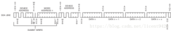

void at24c02_read(uint8_t addr,uint8_t *pbuf,uint32_t len)    //从机读取数据
uint32_t ack=0;
//发送起始信号
i2c_start();
//发送寻址地址
i2c_send_byte(0xA0);
//等待应答
ack=i2c_wait_ack();
if(ack)
printf("i2c ack device address failrn");
return ;
printf("i2c ack device address okrn");
//发送24c02的数据存储地址
i2c_send_byte(addr);
//等待应答
ack=i2c_wait_ack();
if(ack)
printf("i2c ack word address failrn");
return ;
printf("i2c ack word address okrn");
//再一次发送起始信号
i2c_start();
//发送寻址地址,读访问操作
i2c_send_byte(0xA1);
//等待应答
ack=i2c_wait_ack();
if(ack)
printf("i2c ack device address_r failrn");
return ;
printf("i2c ack device address_r okrn");
len=len-1;
while(len--)
*pbuf++=i2c_recv_byte();
i2c_ack(0);
*pbuf=i2c_recv_byte();
i2c_ack(1);
//发送停止信号
i2c_stop();
printf("i2c ack read data okrn");

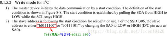

void Write_IIC_Byte(unsigned char IIC_Byte)
unsigned char i;
//保证SDA引脚为输出模式
OLED_SCLK = 0;
delay_us(1);
for(i=0;i<8;i++)
if(IIC_Byte&(1<<(7-i)))  MSB
OLED_SDA_W = 1;
else
OLED_SDA_W = 0;
delay_us(1);
OLED_SCLK = 1;
delay_us(1);
OLED_SCLK = 0;
delay_us(1);
