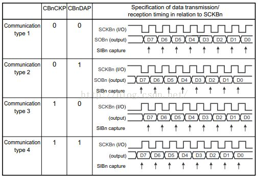

重点介绍下SPI的工作模式。虽然是依靠SCLK完成传输,但是由于时钟极性和时钟相位的不同衍生出了四种工作模式,传输时序。
CPOL: 时钟极性, 表示 SPI 在空闲时, 时钟信号是高电平还是低电平. 若 CPOL 被设为 1, 那么该设备在空闲时 SCK 管脚下的时钟信号为高电平。当 CPOL 被设为 0 时则正好相反。
CPHA: 时钟相位, 表示 SPI 设备是在 SCK 管脚上的时钟信号变为上升沿时触发数据采样, 还是在时钟信号变为下降沿时触发数据采样。若 CPHA 被设置为 1, 则 SPI 设备在时钟信号变为下降沿时触发数据采样, 在上升沿时发送数据。当 CPHA 被设为 0 时也正好相反。

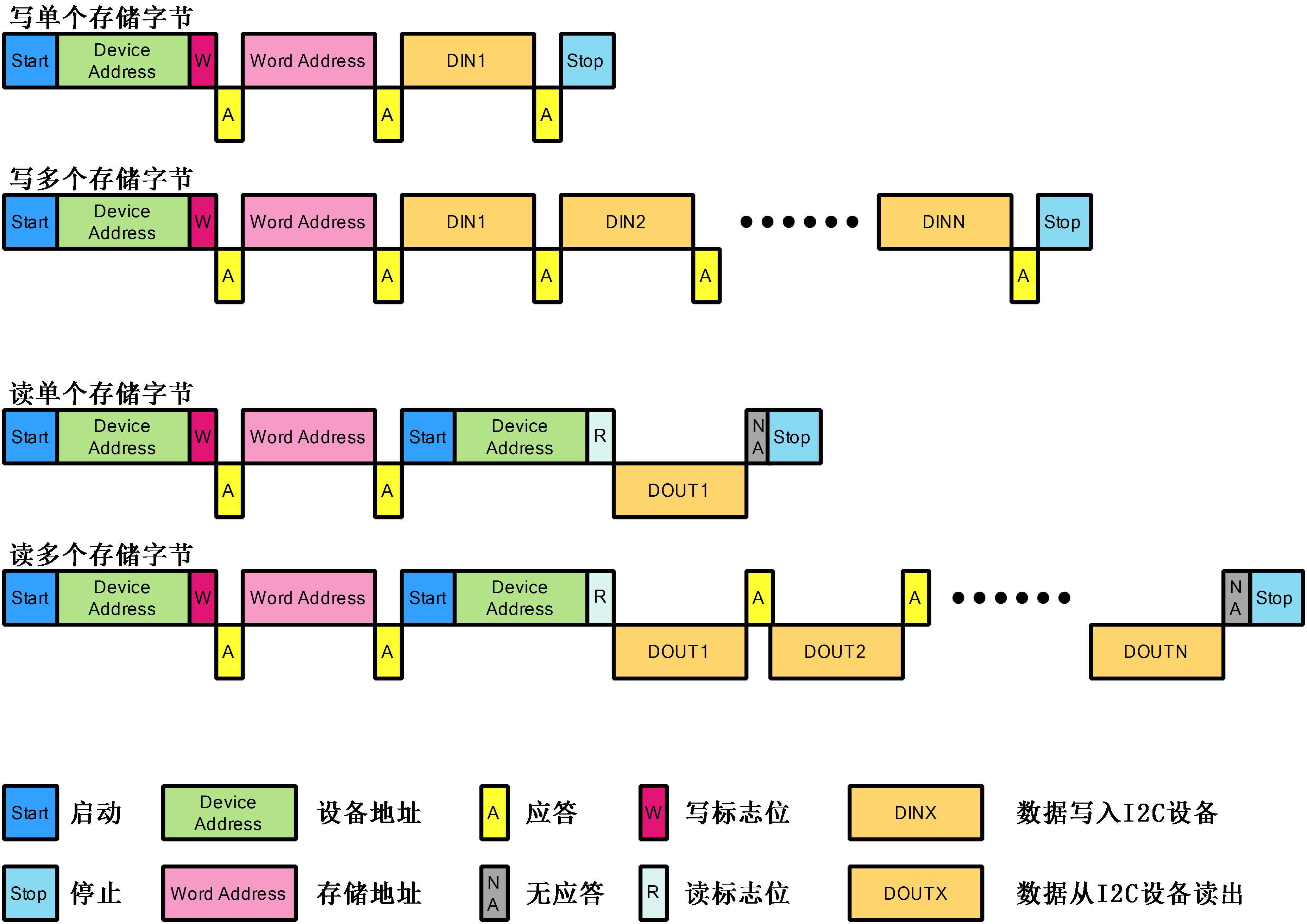

写多个寄存器
读多个寄存器

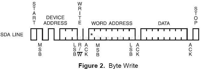

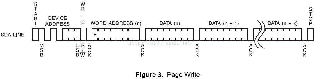

       具体以AT24C02为例,讲解其传输逻辑,如下图所示。
