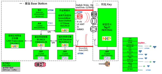

无钥匙车辆门禁系统的产品主要有两种:被动无钥匙门禁系统(PKES)和远程无钥匙进入系统(RKES)。由大联大世平推出的汽车无钥匙门禁系统解决方案是基于NXP S9KEAZ128、NXP NCF29A1、NXP NJJ29C0和NXP NCK2912等系列产品开发的,集成了IMMO、RKE和PKE的功能,具有高集成度、低功耗等特点。
image.png?imageView2/2/w/550
图示2-大联大世平推出基于NXP产品的跳频无钥匙车辆门禁系统解决方案的方案块图
核心技术优势
● 集成IMMO功能,支持低频加密通信;
● PKE功能,支持车辆的无钥匙进入和一键启动;
● RKE功能,可远程控制车门、车窗和后备箱;
● 可通过RSSI定位钥匙;
● 支持RF跳频通讯。
方案规格
● 跳频RF发射和接收,抗干扰性强;
● 钥匙平时处于休眠状态,在需要时才被唤醒,待机功耗低至5uA;
● 低频、高频集成MCU,配置灵活;
● 低频通信距离最远可达2.5米。
