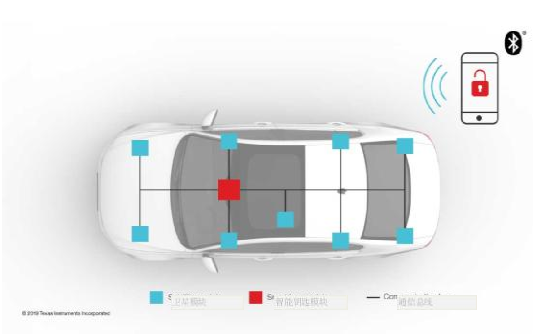

图1:车内的低功耗蓝牙PEPS架构,卫星模块的数量可能会随系统要求变化。
图1所示为车内低功耗蓝牙PEPS的典型架构,采用了“手机即钥匙”技术。该架构中有一个中央智能钥匙模块和九个卫星模块,中央智能钥匙模块与手机钥匙进行通信,卫星模块可被动监控中央模块和智能手机之间的蓝牙低功耗连接。TI的车用低功耗Bluetooth®汽车门禁卫星节点参考设计介绍了如何实现该节点设计。
