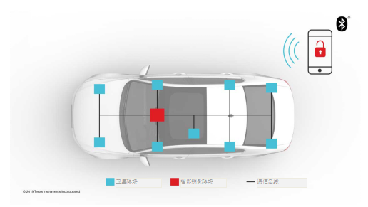

为了满足消费者希望以智能手机取代车钥匙的需求,汽车行业正在经历着重大变革。随着“手机即钥匙”技术的普及,你不再需要传统的密钥卡,使用手机即可操作“被动门禁/被动启动”(PEPS)系统。低功耗Bluetooth®技术的领先优势在于它是一种可以广泛应用于智能手机的多功能技术。
image.png?imageView2/2/w/550
图1:车内的低功耗蓝牙PEPS架构,卫星模块的数量可能会随系统要求变化。
图1所示为车内低功耗蓝牙PEPS的典型架构,采用了“手机即钥匙”技术。该架构中有一个中央智能钥匙模块和九个卫星模块,中央智能钥匙模块与手机钥匙进行通信,卫星模块可被动监控中央模块和智能手机之间的蓝牙低功耗连接。TI的车用低功耗Bluetooth®汽车门禁卫星节点参考设计介绍了如何实现该节点设计。
