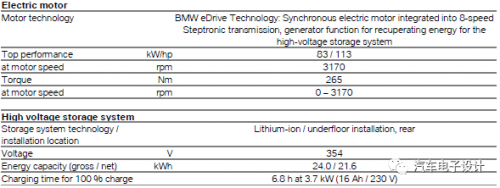

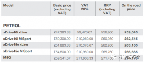

最近BMW升级了X5的PHEV电池,为了达到WLTC下50g/km的数据,BMW把最新的电池系统升级到了24度电。在英国已经有相应的Spec,可以看到这款升级之后的PHEV和常规的燃油车落地价格差距只有2000英镑。

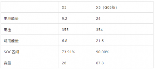

1)电池能量的升级
我们可以仔细来看这个电池的变化,等于从原来的9.2kWh升级到了24kWh,可用能量增加了快3倍多。

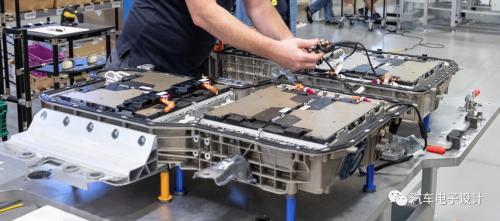

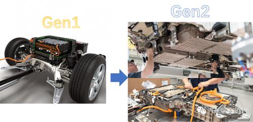

这个电池从原来的位置做了一些调整
从之前在后备箱里面,现在分成两个Pack吊装在底盘上面,等于在之前5系轿车上扩充了很多的空间。
第一代BMW X5PHEV的结构如之前文章介绍的BMW X5 PHEV电池系统

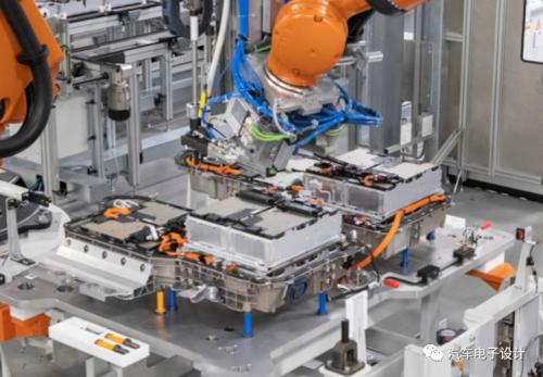

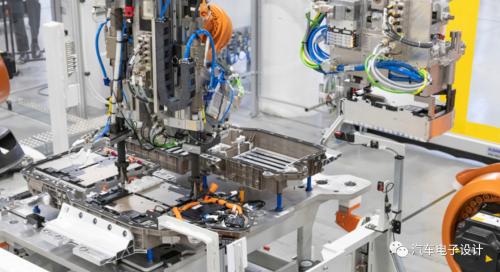

这张是之前BMW报道在美国扩产Spartanburg的工厂的一些图,基本可以判断是同时用在了X3和X5的电池系统上。模组的结构没有变,第一排一共8个模组,还是之前96串的方式来做,就是电芯层面做了大幅度的升级。
在这个图里面二排也放了4个模组,如果按照这个示意图来看,模组数量翻倍了,这个包由于在有限的空间下要做大,整个结构比之前的两个更不规则。
按照之前的《BMW’s Spartanburg plant doubles battery production capacity》的报道,BMW投资了1000万美金,等于在这个工厂升级了相关的Pack的产线更新。

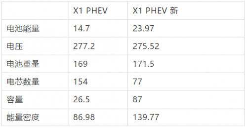

这个思路和之前X1的从能量来看有点一致,等于现在所有的BMW的SUV,全部升级到了24kWh的规格。X1的升级,是建立在Pack的形状几乎不变的情况,容量翻倍。
X5的这个变化,其实说明在WLTP的工况下,做50g/km需要更大的余量,这个限制条件和我们目前的50公里的纯电里程差异比较大了。不知道下一步国内的政策调整,是否对于这块有进一步的变化和更新。
小结:按照目前的演变模式,我们做的插电想要在欧洲满足超级积分的需求,代价不小,电池都要进一步升级到20kWh以上了。
