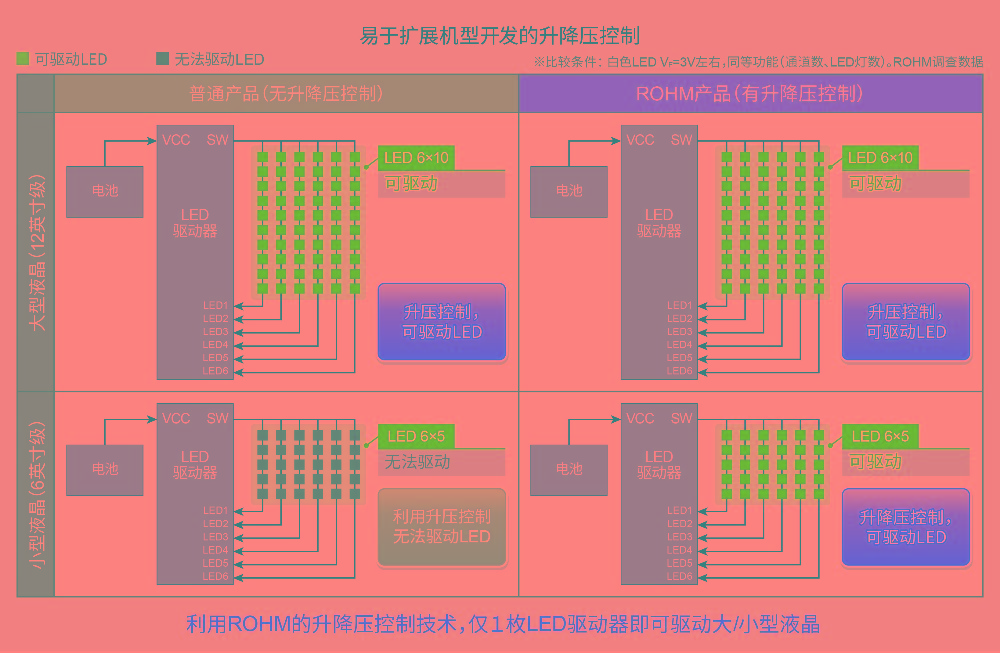

1. 采用ROHM独有的升降压控制技术,仅1枚本产品即可驱动小型~大型面板
为实现“BD81A76EFV-M”在液晶面板应用中的灵活性,产品采用了ROHM独有的升降压控制技术。例如,对6通道输出的LED驱动器进行比较时,仅采用升压控制的普通产品没有6ch×6~10个LED灯(36个~60个左右的LED)就无法驱动,而ROHM新产品仅需6ch×1~10个LED灯(6个~60个左右的LED)即可驱动。因此,不仅可驱动大型液晶面板,还可驱动中小型液晶面板,仅1枚LED驱动器即可支持广泛的应用,这将非常有助于平台化扩展机型的液晶面板控制板的通用化设计。
1567562678374409.jpg?imageView2/2/w/550
