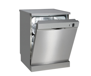

曾经贵为“豪华家电”的洗碗机已经飞入寻常百姓家,成为了大多数家庭必备的厨房用具。虽然洗碗机的价格主要因其容量和品牌而异,但现在市面上已有不少产品拥有了不锈钢饰面和电容式触控接口等附加功能。
电容式触控技术正在改变消费者使用洗碗机的方式,也激发了设计师的创新能力。让我们来看看电容式触控技术提供了哪些全新解决方案,从而助力设计和实现用户界面、应对相关挑战。

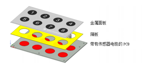

与传统的电容式触控不同,采用CapTIvate™技术的 MSP430™微控制器使用另一种方法来实现金属触控应用(参见图1)。堆叠结构包括一个带有传统电容式触控传感器的印刷电路板,隔板和顶部接地的金属面板。这种机械结构形成了一个可变电容器,当消费者对接地的金属面板施加力时,该电容器的数值会发生变化。MSP430 MCU上集成的CapTIvate外设模块非常灵敏,可以检测微米级的金属形变。
image.png?imageView2/2/w/550
图1:金属触控堆叠结构
