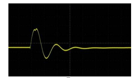

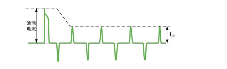

选择合适的交流电源用于测试应用时,首先考虑待测物正常运行的电气参数,包括电压、电流、功率等,同时须考虑到待测物在输入电压出现波动或者在不同工作模式下时可能出现的浪涌电流或者瞬态电流,通常这种电流的峰值会比待测物的额定工作电流大得多,如下图1所示。尤其是不具备功率因数校正的开关方式或整流器电源、电机等非线性电子设备的启动浪涌电流的最大峰值电流是其电流有效值的3到4倍,浪涌电流一般会出持续几个周期到几秒钟,如图2所示。根据交流电源支持的电流峰值因数来确交流电源是否提供待测物所需要的峰值电流。例如ZLG立功科技·致远电子PWR系列可编程交流电源具备高波峰因子设备,波峰因子为3,输出峰值电流是最大额定输出电流的3倍。 通过评估待测物正常和异常运行的电气参数和工作特性,可以初步确定目标可编程交流电源的输出功率。
image.png?imageView2/2/w/550
图1,浪涌电流

在某些情况下,所使用的交流电源可能不能够提供负载所需的全部浪涌电流。如果测试不是必须在这么高浪涌电流的条件下进行测试,交流电源可以使用输出电压钳位来限制输出电流进行测试。但是需要注意的是类似整流器电源类型的负载,交流电源使用输出电压钳位来限制输出电流将会导致被测设备的启动时间更长;如果交流电源处于输出限流状态时不能够提供适当水平的电压和电流,将会导致被测设备无法正常启动或完全关闭。因此当浪涌电流是必备的测试条件时,那么必须选择一个能够提供全峰值浪涌电流的交流电源,这样交流电源就不会存在输出电流限制。

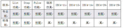

选择可编程交流电源合适的版本或系列,首先须考虑待测物测试项目从而进一步分析出可编程交流电源的必需功能和辅助功能。例如生产线品质验证电子产品待测物的电压和频率波动适应能力,那么可编程交流电源具备常规电压和频率变动功能即可,无需其他(高级)功能。如研发验证电子产品待测物电压暂时中断和谐波抗扰能力,那么可编程交流电源必须具备pulse(线路仿真)和谐波合成功能。
其次选择合适版本或系列可编程交流电源,既能满足测试需求,又能符合采购预算,是十分关键的,是企业不断提高经营效益的重要途径。致远电子为全方面满足客户多样需求,发布两个版本(标准版和专业版,如表2)可编程交流电源,标准版可编程交流电源配置常规功能,能满足电子产品大部分常规测试;专业版可编程交流电源配置常规功能和高级功能,能满足电子产品复杂的高级验证测试。

表2,专业版和标准版可编程交流电源差异
