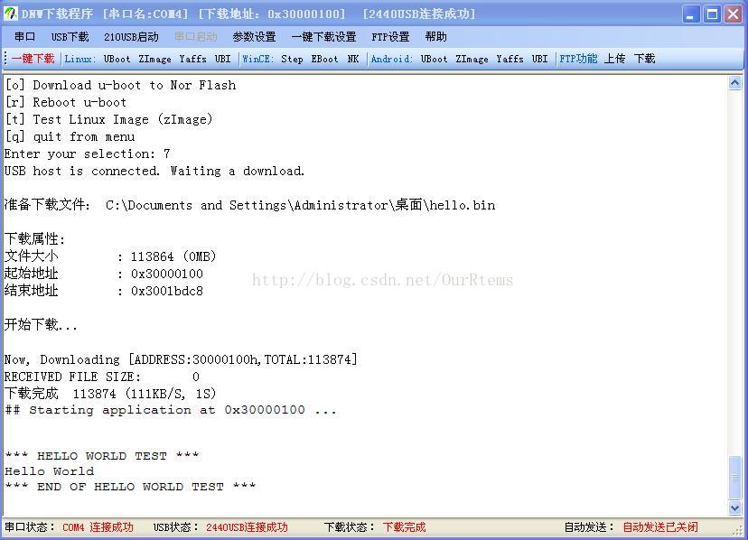

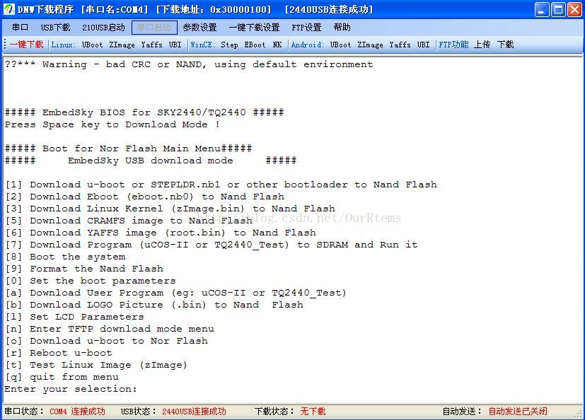

    在TQ2440上运行编译生成的Hello World
    编译并将编译得到的文件.exe或.bin文件放至合适的位置运行是开始制定三步走计划的第三个步骤。由于生成的文件为.bin文件,猜想是否可以和TQ2440的裸机程序一样通过天嵌官方提供的U-Boot给出的选项直接将程序拷贝到SDRAM中运行?故而进行了以下实验:
    1.首先从centos中将.bin文件拷贝到windows中(目前使用的方法还是比较土的,以后研究方便些的方法)。
    2.启动天嵌公司提供的DNW工具。
    3.连接好开发板的各种连接线,如电源线、串口线、USB线。给开发板供电,并打开开关。此时在DNW上会显示串口信息,选择选项7(见图一)。此时会提示你,让选择要下载的文件。在USB下载UBOOT选项中选择编译好的应用程序的.bin文件即可(见图二)。
图一
图二
