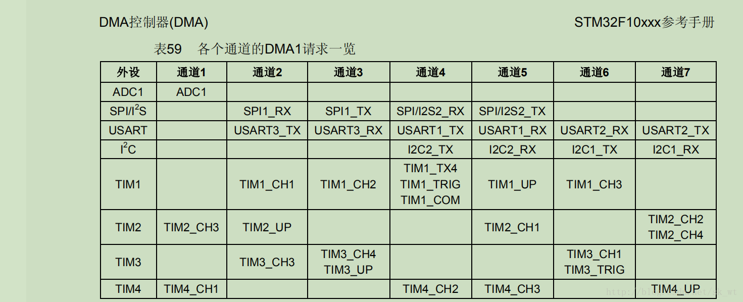

到芯片里,数据就是货物,把数据从一个地方移到另一个地方。你只要告诉它怎么移到就行了,就像控制一个机器人一样。并不是多有的外设都能有机会使用DMA通道,而且,一条通道上被外设使用后,通道上的其他外设就不能使用了。那么,哪些外设可以使用DMA呢?
比方说:现在我需要使用串口发送,那么只能选择通道4,如果接收就使用通道5。
(这里只拿DMA1举例,DMA2原理相同)

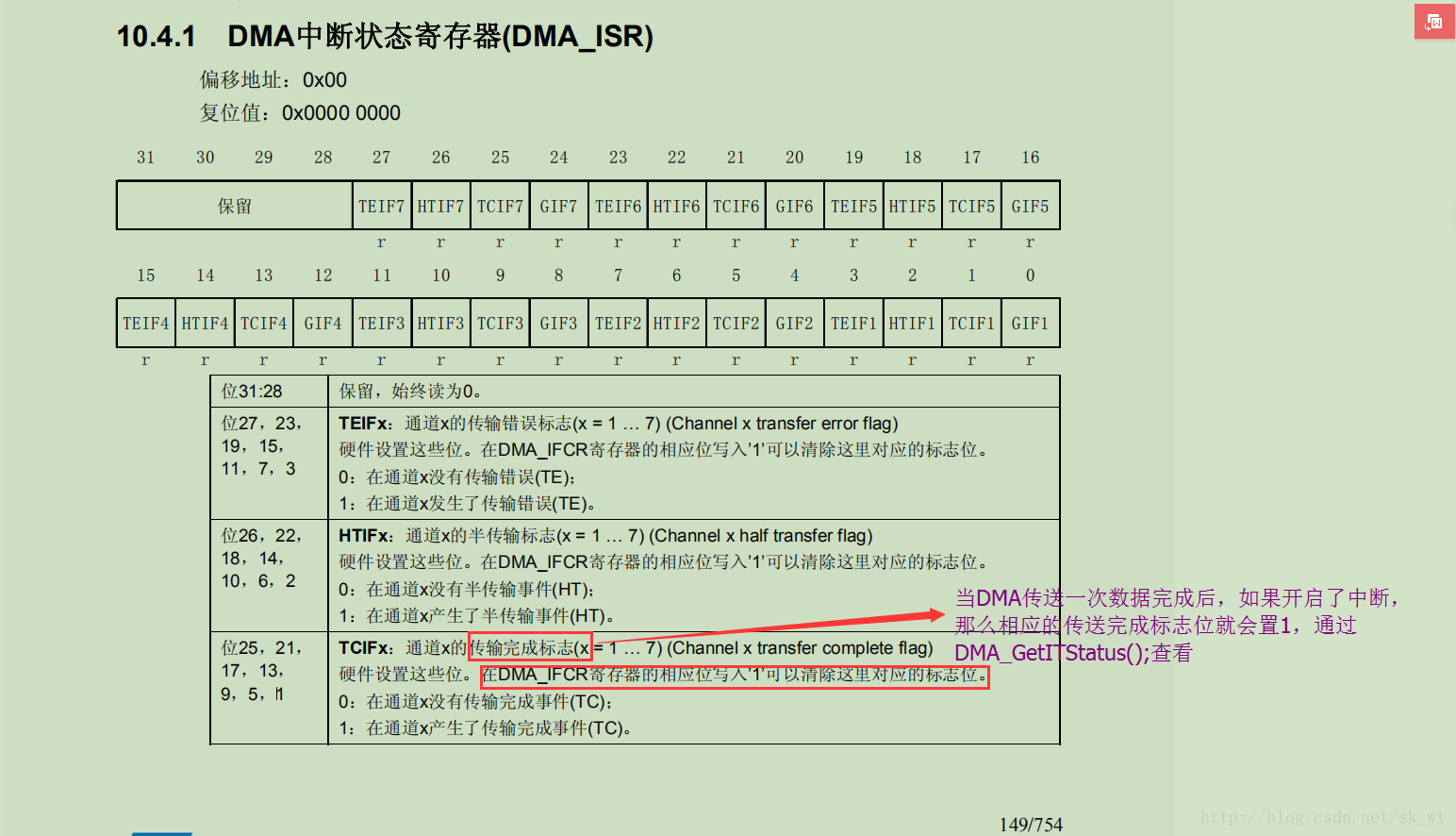

 1):中断状态寄存器

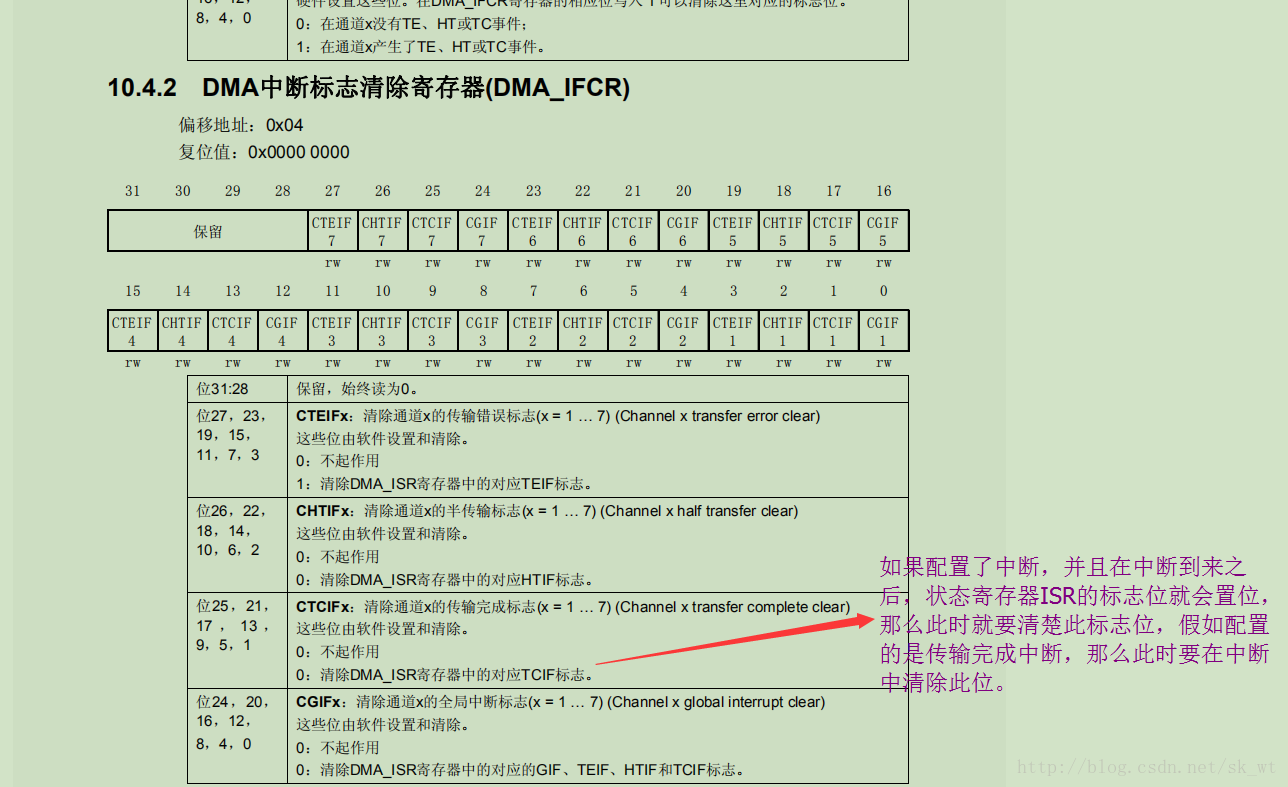

 2):中断标志清除寄存器

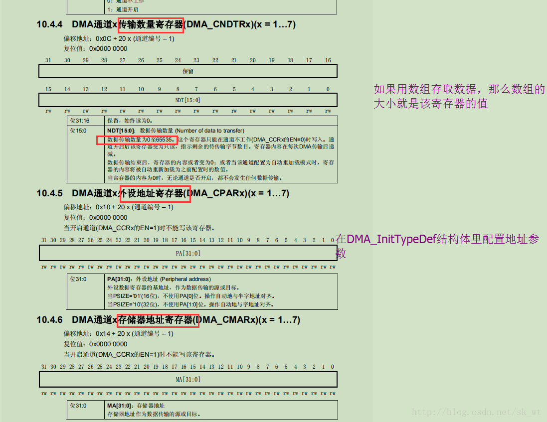

注:当通道配置为非循环模式时,传输结束后(即传输计数变为0)将不再产生DMA操作。要开始新的
DMA传输,需要在关闭DMA通道的情况下,在DMACNDTRx寄存器中重新写入传输数目
 4):接下来的几个寄存器配置传输数据的次数、数据源地址,数据存放地址。
