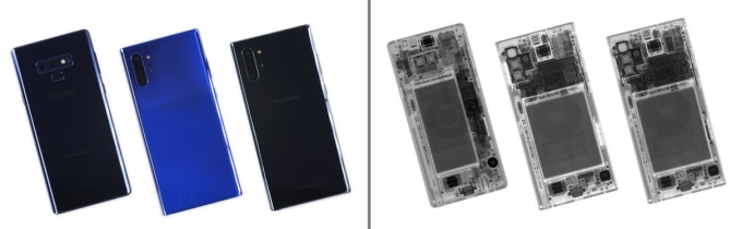

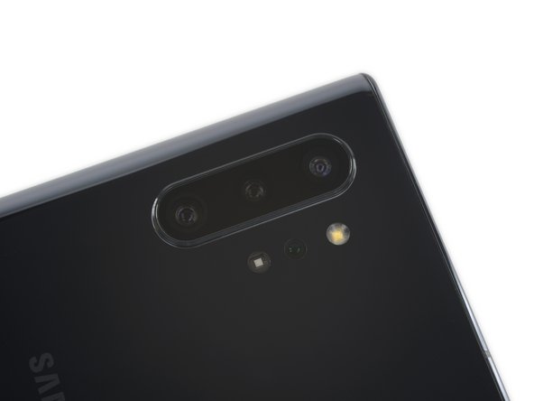

首先IFixit将去年发布的Note 9、新发布的Note 10+和Note 10+ 5G按照从左到右的顺序放好,试图找出这三款手机到底有什么不同的地方。
通过对比,我们可以看到的是,三星今年将Note系列的摄像头改成了垂直排列。同时三星也取消了后置指纹传感器,并放到了屏幕下方。让人感到遗憾的是,三星在Note 10+ 5G手机上取消了3.5mm耳机孔。
S Pen是Note10系列最闪亮的明星,如今它已经变成了一根魔法棒,可以隔空操控手机。
机身背部的镜头有一个特殊的新功能,Galaxy Note10+ 5G手机拥有一颗Depth Vision ToF传感器,它能为Note10+带来许多功能,比如实时对焦、AR效果和3D扫描。

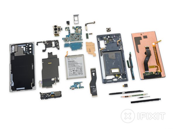

内部拆解

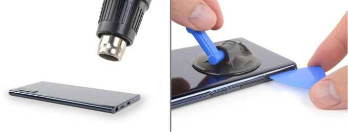

接下来是打开后盖。如今大多数手机都是用胶水粘合后盖,所以IFixit一如既往地使用了热风枪以及撬片拆解手机。需要注意的是,由于该款机型的玻璃后盖弧度很大,要沿着电源按钮和音量键慢慢将它们分离。
在卸下了背板之后可以看到,主板完全位于手机顶部,这样设计的好处是可以放下体积更大的电池,但是由于许多连接线缆的加入,让子板和母板之间的连接变得非常棘手,也给拆解和维修增加了难度。
IFixit认为,目前为止,苹果的连锁 “L”形设计似乎是最佳空间利用方式。
今年,三星将Note10+ 5G手机的电池升级到16.56Wh ,比Note9的15.4Wh 强大了不少。电池重量为59.1克,尺寸为77.3mmx 58.4mmx 5.5mm,比Note9的电池重4.4g。

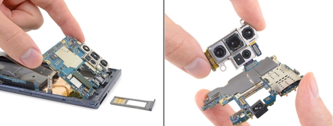

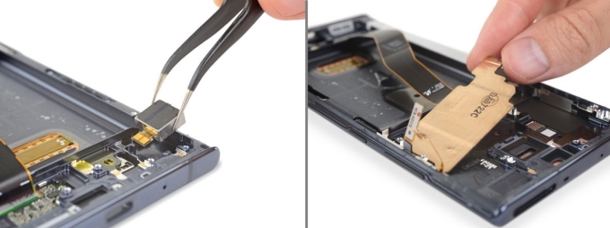

接下来,IFixit移除了SIM卡托盘,我们可以看到三星Note 10+ 5G版的后置四摄镜头传感器被集中在一起,前置摄像头的设计属于容易取出的类型。
红框内是1600万像素广角镜头(123°);橙框是1200万像素广角镜头,带有F/1.5和F/2.4双光圈切换;黄框是1200万像素长焦镜头;绿框是深度信息镜头和传感器;蓝框则是前置1000万像素镜头。

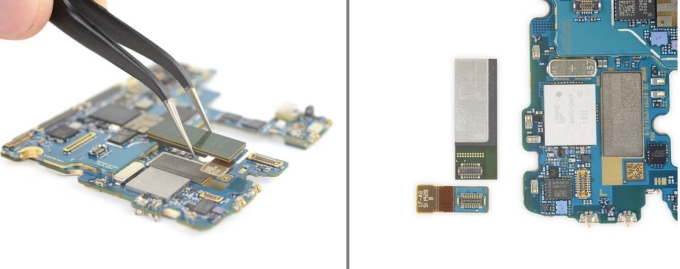

三星在Note 10+ 5G版手机上采用了高通的毫米波天线,这一模组被外挂在主板上,通过一根排线连接。其型号为高通QTM052,毫米波是指频率为24GHz~100GHz之间的无线电波,可以提供超高带宽,缺点是传输距离较短。

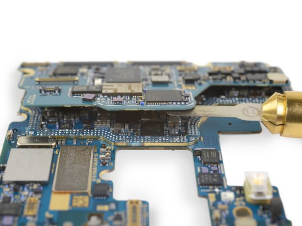

三星堆叠主板设计思路来自苹果,该设计在可以有效的利用空间的同时,也使得手机将难以避免散热的问题。
将堆叠式主板岔开后,肉眼可见,这两部分主板拆开后可以看到大量的高通芯片产品。

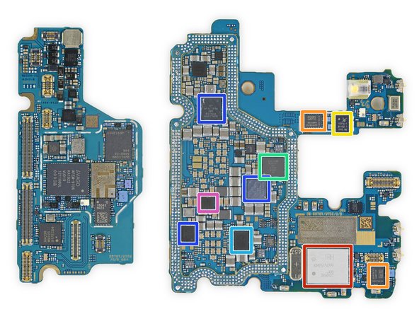

主板拆解

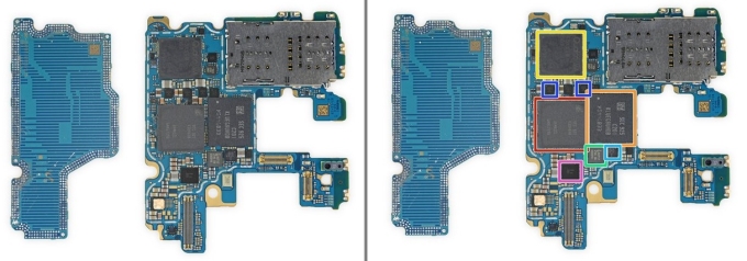

重头戏来了!接下来我们一起来看看三星 Note10+ 5G主板上有什么:
红色:三星12GB LPDDR4X内存,内存下方还藏着一颗高通骁龙855 SoC
橙色:三星256GB eUFS 3.0闪存
黄色:高通X50 5G基带
绿色:恩智浦80T17 NFC控制器
浅蓝色:安森美NCP59744稳压器
深蓝色:Cirrus Logic CS35L40音频放大器
粉紫色:美信MAX77705C 电源管理集成电路

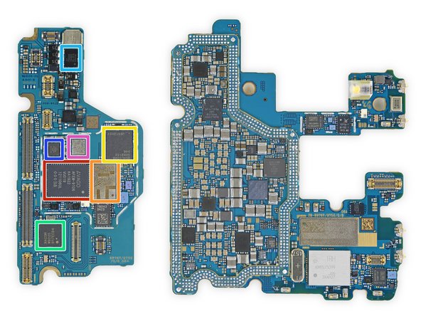

将主板翻转,先看看左边的板子上都有哪些芯片:
红色:安华高AFEM-9106
橙色:Skyworks 78160前端模组
黄色:高通SDR8150(看上去是RF收发器)
绿色:影拓 W9020
淡蓝色:IDT R9320S 1918DS SL-3YA 244106
深蓝色:高通ET5100包络跟踪器
粉色:Skyworks 77365功率放大器
剩下右边主板的部分,则几乎被高通“承包”了:
红色:村田1RH KM9515099 J05 3XAR27 Wi-Fi/蓝牙模块
橙色:高通QDM3870 LTE RF前端模块
黄色:Skyworks 13716-11前端模块
绿色:高通WCD9341音频编解码器
淡蓝色:高通PMX50电源管理芯片(给X50调制解调器使用的)
深蓝色:高通PM8150, PM8150C和PM8005(可能是电源管理芯片)
粉紫色:S2D0S05 608B58(可能是电源管理芯片)
总的来说,三星Note 10+ 5G版在主板部分以美国厂商为主,并供大量采用了高通产品。与华为Mate 20 X 5G手机的巴龙5000 5G基带相比,三星在高通5G基带产品上并没有配备独立的缓冲内存。

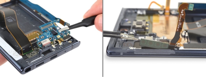

三星Galaxy Note 10+ 5G版的USB-C接口固化在主板上。另外在主板的另外一侧还有一个毫米波天线模组。
这个被镊子取下的方形部件是震动马达。图片的右边,一块最新的大块金属散热片,垫在主板下面辅助散热。这个部件在5G、反向无线充电等技术的发热散热中是十分重要的!

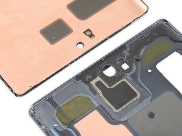

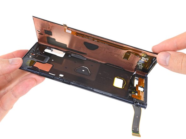

屏幕拆卸

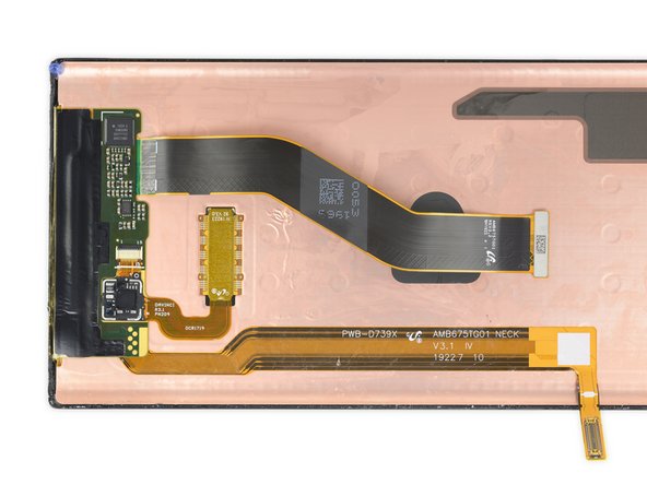

到了屏幕拆卸的部分,IFixit又一次动用了热风枪和撬片,将屏幕完好地拆卸分离开来。
三星在该款手机上采用了自家的AMOLED屏,是一款号称“有史以来最大、最亮、色彩最准"的屏幕。
超声波指纹传感器和S10的差不多,就贴在后面。
将屏幕完全移除后,可以看到听筒扬声器,它放在了一个金属腔室内。由于这个部分非常精细,iFixit没有将其拆卸下来。

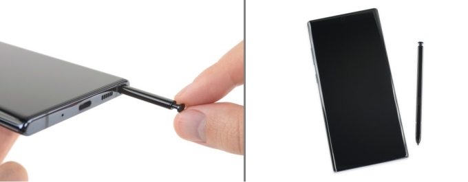

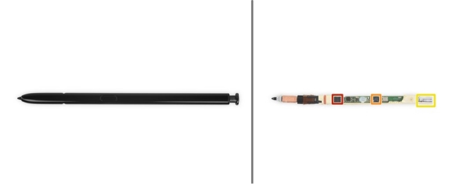

在顺利将所有可以拆除的部分拆解完后,iFixit还将新版的S Pen拆解了:
红色:一款标有SP912的神秘芯片,可能是三星在发布会中提到的6轴传感器。
橙色:Dialog半导体 DA14585 蓝牙5.0系统芯片
黄色:Nichicon 2.4v SLB锂离子电池
总的来说,三星Galaxy Note 10+ 5G版的拆解过程并不难。许多部件是模块化的,可以独立进行更换,但没有3.5mm接口。
需要注意的是,每一次拆解都必须从脆弱的玻璃后盖入手,拆解中有可能导致玻璃后盖破损;电池更换难度较大;屏幕维修将需要拆下全部的部件,或者可能要更换掉一半的手机元件。

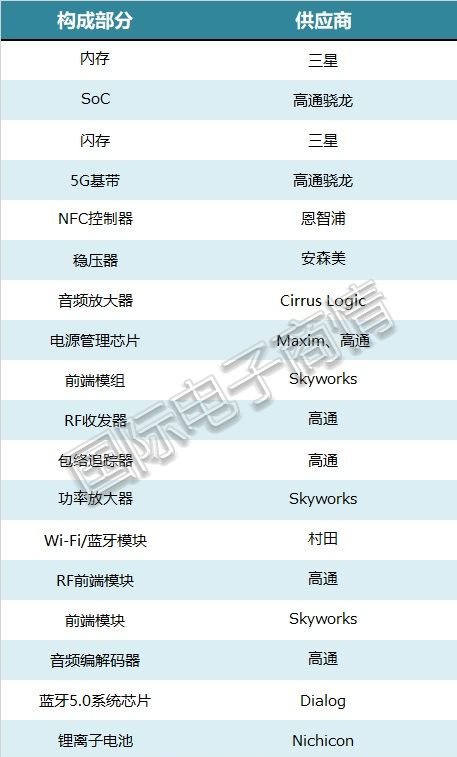

最后,本站整理了Galaxy Note 10+ 5G的供应商名单,具体见表:
