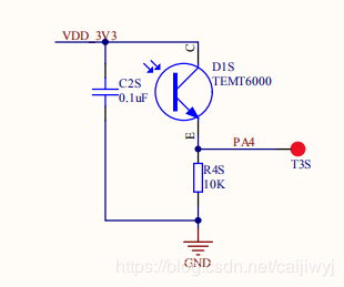

一、STM32 环境光传感器模块
TEMT60000光传感器把光信号转变成为电信号,PA作为模拟输入,接收光传感器的电压,
将PA4设置成ADC

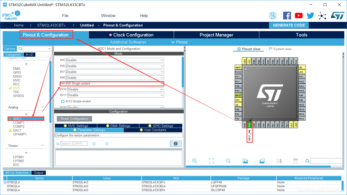

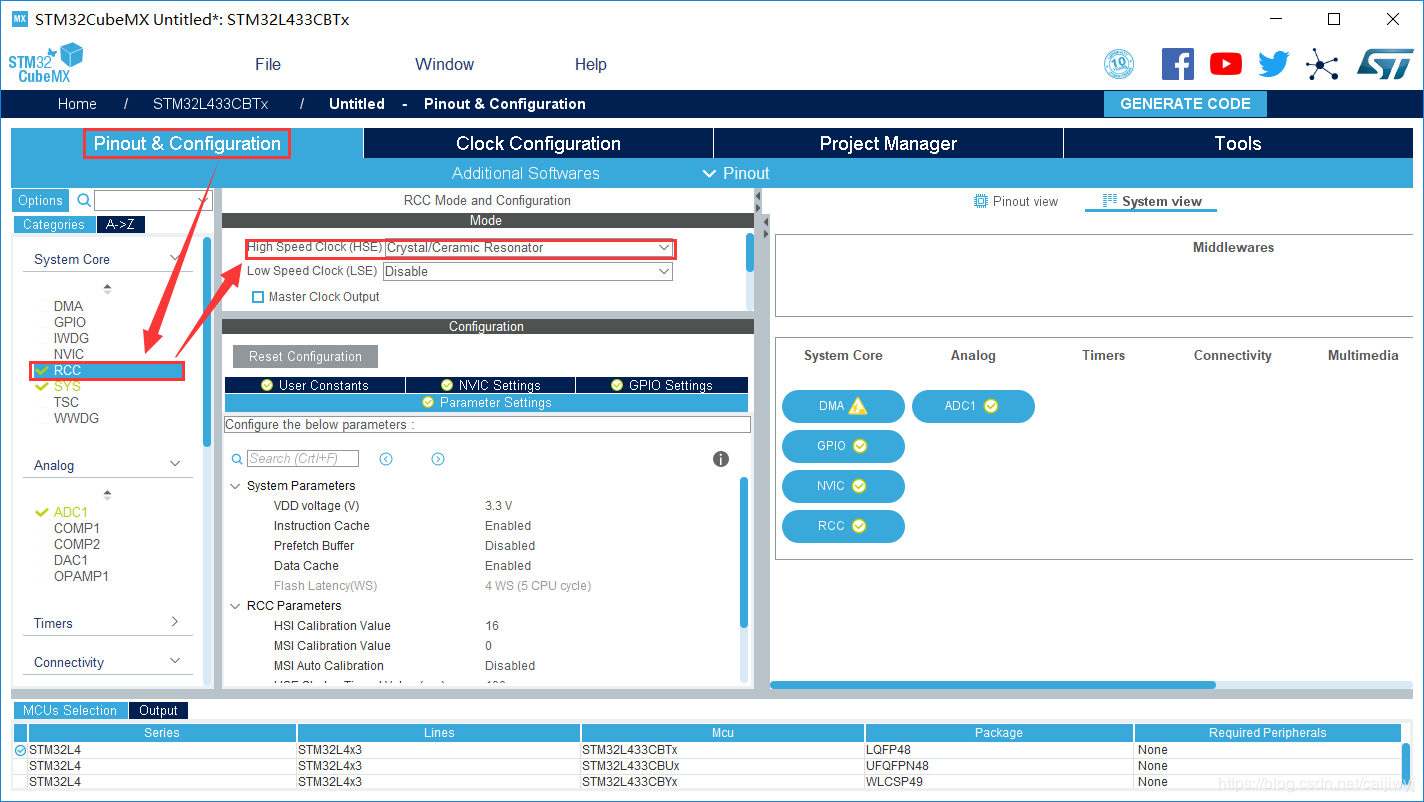

二、Stm32CubeMx配置ADC
打开PA4并使能ADC1通道9
配置完ADC之后,GPIO模式自动为模数转换模式
使能外部高速时钟

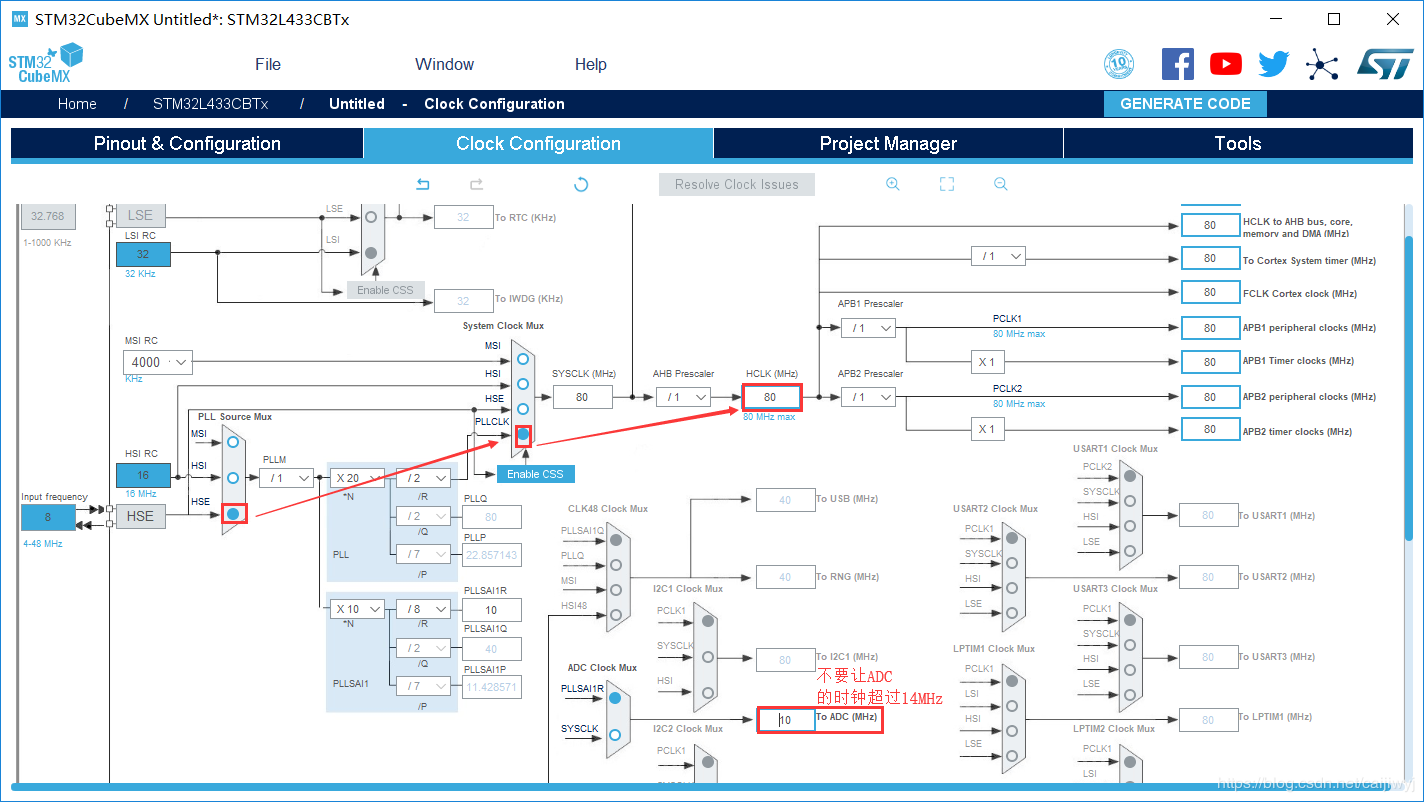

配置时钟
不要让ADC时钟超过14MHz,否则可能不准

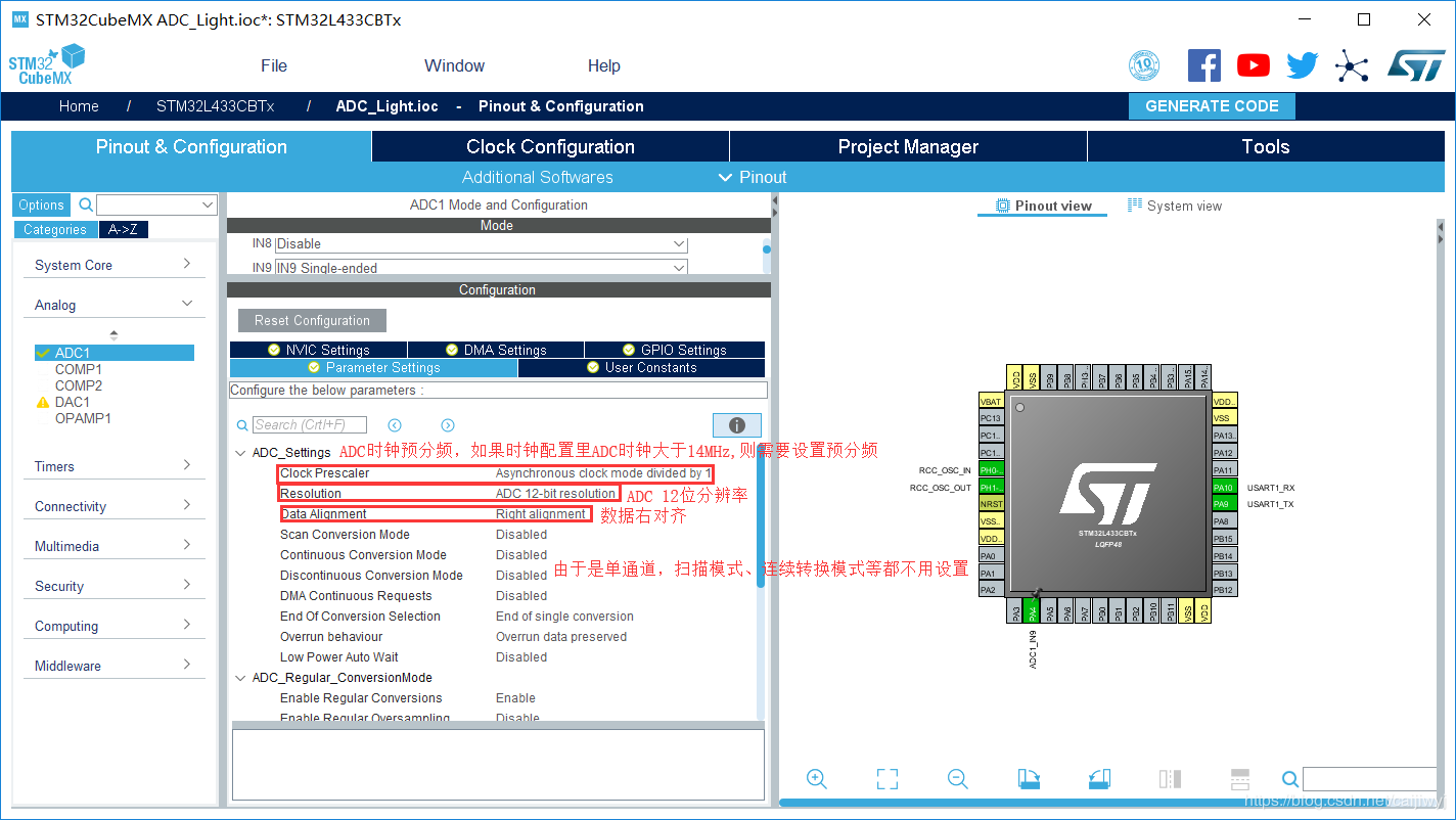

ADC参数设置

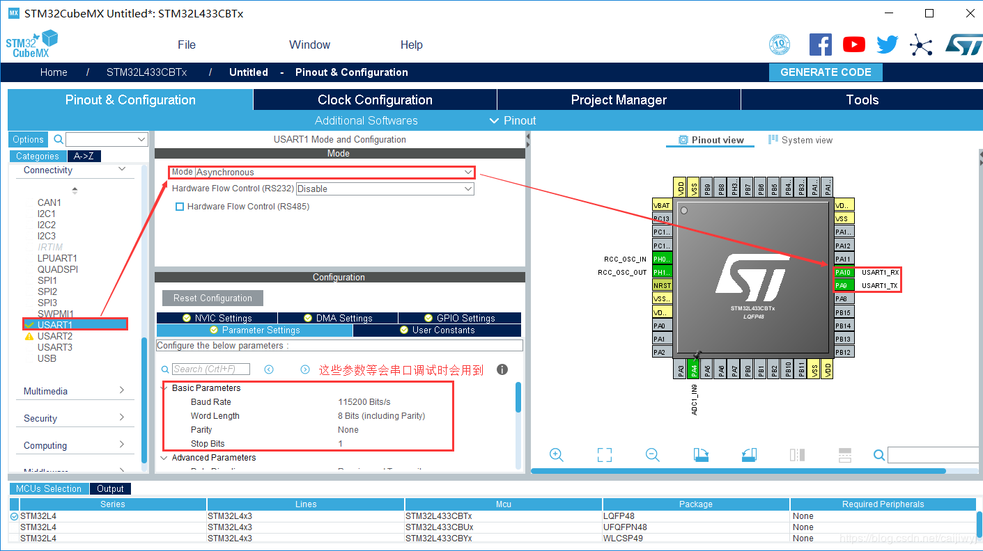

配置USART1为异步模式
PA10和PA9被使能作为串口的收发端
生成代码

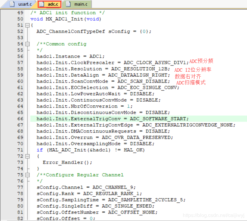

在adc.c中有ADC的初始化void MX_ADC1_Init(void),和在STM32CubeMx配置的一样,ADC的配置也可在这修改

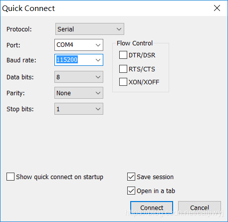

右键我的电脑选择管理,进入计算机管理界面,在设备管理器的端口可以看到串口的端口为COM4
远程连接工具串口连接要选择一样的参数
然后就可以看到串口打印出来的电压值
