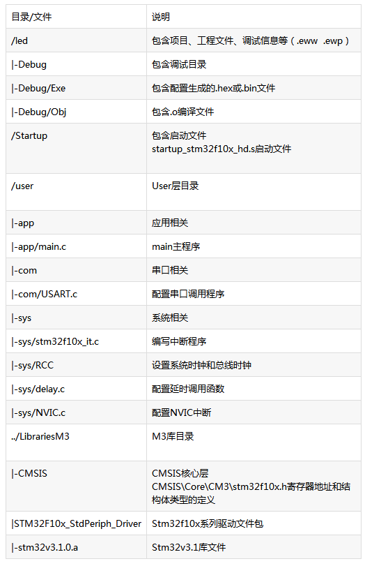

1、打开led工程
 用iar编程工具找开led目录下的工程,可以参考《Iar工程编译和下载的使用教程.docx》文档;
2、led目录结构说明
image.png?imageView2/2/w/550
