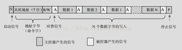

主机发送数据
1)主机在检测到空闲状态(SDA = 1,SCL = 1)时,发送一个启动信号S,开始第一次通信
2)主机发送一个字节,包含了7位的外围设备地址和1位读写控制位R/W组成,0为写,1位读
3)收到命令的从机返回一个ACK确认字节
4)主机接收到从机反馈的命令之后,发送一个存储地址
5)接受到的从机跳到相应的存储地址,然后返回一个ACK确认字节
6)主机收到应答字节之后,开始发送第一个字节的数据
7)从机收到后返回一个ACK
8)主机收到后在继续发下一个字节的数据
9)当主机发送了最后一个字节并且收到了从机的ACK后,发送一个停止信号P结束本次通信并释放总线,从机接到了P之后也退出与主机之间的通信。

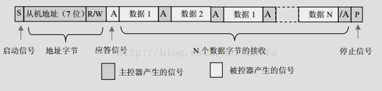

主机接收数据的流程
1)主机发送了启动信号之后,接着发送命令字节(R/W)
2)从机收到地址字节后,返回一个应答信号并向主机发送数据
3)主机收到数据后向从机返回一个确认字节
4)从机接受了确认字节之后,再向主机发送数据
5)当主机收到了最后一个数据之后,向从机发送一个“非应答”(ACK = 1),从机收到非应答之后便停止发送
6)主机发送了非应答之后,向从机发送一个停止信号P,释放总线,结束通信

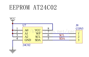

EEPROM:
电可擦除可编程的读写存储器,掉电后数据不丢失的存储芯片,可以在电脑上或者和专用设备上擦著已有的信息,重新编程
AT24C20是一个2k串行的CMOS EEPROM,内部含有256个8位字节,CATALYST公司的先进CMOS技术实质上减少了器件的功耗。AT24C02有一个8字节页写缓冲器。该器件通过IIC总线接口进行操作,有一个专门的写保护功能。在单片机上的应用广泛, 可以实现掉电数据不丢失功能。
