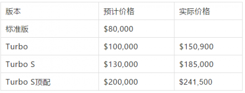

昨天Taycan发布了,看到这个价格,我们都需要仔细问一下,为什么价格比之前披露的各种媒体猜测价格差这么多
备注:现在检索正式发布的价格,我们可以得到这样的信息:A Porsche executive revealed that the Taycan will like carry a starting price of €80,000 or around $92,500 based on current exchange rates. That said, top-spec versions of the Taycan aren’t going to come cheap, potentially reaching €200,000, or a little over $230,000.

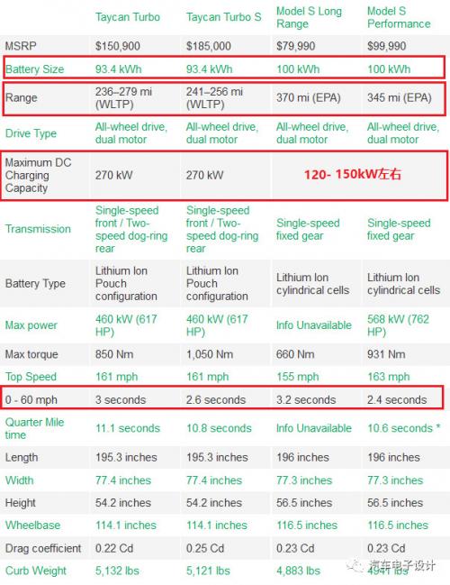

我们第一反应这车高于预期价格,主要的问题还是我们衡量电动汽车的价格,一般的主要要素是续航里程(也会考虑电耗和实际的电池大小)、加速和充电速度,这些基本属性是我们识别一个车是值得起这个价的核心要素。之前捷豹的I-pace和奥迪的Etron,开局的情况已经让我们有了基线。这两台车开发周期很长,开始对标Model S/X,但是在对价格更低的Model 3的时候,车辆到SOP以后消费者能自觉主动地判断是否比特斯拉划算。

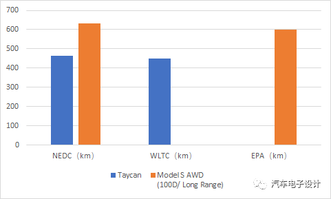

当然保时捷这车是对标Roadster的,价格自然不会特别低,这也就注定这车的消费群体的体量也和Roadster相似。实际上,我们一般比较的对象是Model S的性能版,在里程这个环节,有比较大的差异。
备注:这里的数据,很让人费解,在风阻系数还低的情况下,NEDC的里程差异有36%,这个差异我们只能从三电,特别是电池的SOC窗口和驱动系统效率几个方向想想问题,考虑Taycan的NEDC和WLTC的差异很小,可能保时捷的工程师在这个两档变速箱上面做了取舍

根据保时捷的以下的信息,Taycan的电池是由LG提供的396个电池(采用390模组,33个模组内含12个电芯,2P6S,单个电芯64.6Ah)。如果我们仔细把这个723V电池(电压范围为610-835V)和16个模组的100kwh的Model S的电池系统作比较,在开窗、电芯的一致性方面,在并联容量大的系统下,电池系统需要留的余量,肯定是Taycan要多一些。
备注:之前姜兄有算过一致性,18650/21700的优势在电芯并联层面一致性的问题比较好的自己解决了,2P的电芯就要顾忌容量的一致性。这里的差异可能是2%-3%
在这一页PPT里面,有一个重要的信息是,800V的电池系统如果在400V充电桩上面充电。车内自带一个50kW的升压器,可以通过选装,改为150kW的充电器,也就是达到400V Etron的充电功率水平。直接通过800V充电桩充电则可以达到270kW。

目前这算是Taycan最大的亮点,但是在国内的充电桩上充,也是只能50kW来充,这就有赖于保时捷自己想办法去建快充网络了。
