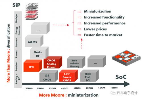

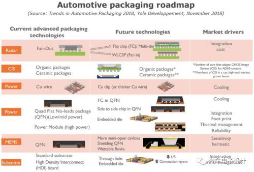

在AEC的WORK SHOP里面,也谈到了未来的发展KNOWN GOOD DIE / MULTI-CHIP MODULE
在汽车电子里面,如QFN、iBGA和陶瓷封装等技术,在主要的几个领域里面用的都不少。

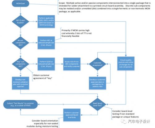

备注:在AEC里面涉及不同类型多模块封装,主要面向汽车电子芯片的整合,多模块技术
Multi-Chip Modules:Multiple die assembled to provide certain performance
Some Examples: Logic + sensor Logic + memory A to D chip + logic Active + passive Passive + discrete
Module Definition = a number of electronic components – integrated circuits / passives / discretes - enclosed in a single module (package) that performs an electronic function.
范围
Systems in package (SiP)
Package on Package supplied as a component
Modules that are soldered onto a board

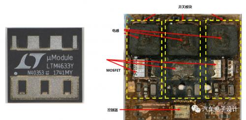

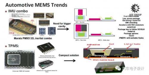

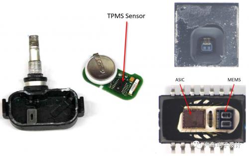

这个问题最为典型的是在MEMS领域,比如TPMS、电源模块、计算模块

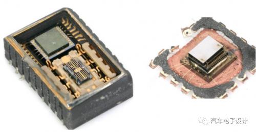

TPMS的压力芯片
气囊里的加速度计
开关电源模块

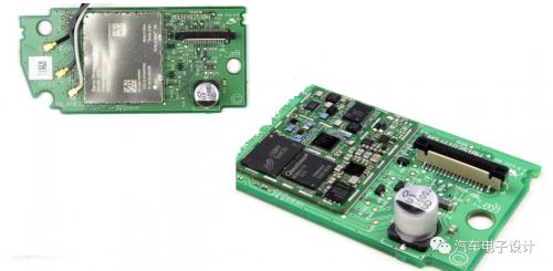

通信模块

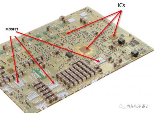

变速箱基于基板的控制器
