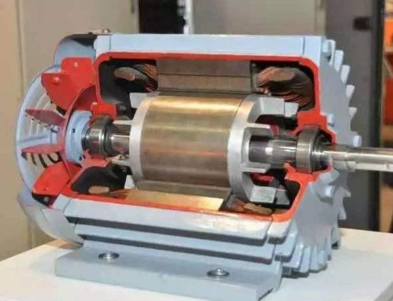

  先从工业电机控制中常见的电机功率开始了解,常用的380V三相异步电动机是0.18~315KW,小功率是Y接法,中功率是△接法,大功率是380/660V电机。通常300KW以上是以660V电机为主,并不是300KW以上电机不能使用380V,而是其经济性不好。而限制电机及控制电路经济性的是电流。通常1平方毫米可以通过6A电流,三相异步感应电动机一旦设计好了,其电机绕组线缆就确定好了。也就是通过的电流就确定了。而从工业电机角度来看,500A是其经济性的较大值。
  回到电动车电机,48V电池系统的PWM三相电压是33V。如果使用工业电机的经济性电流500A,48V电动车经济性的较大值三相感应电机是27KW左右。同时考虑车辆动力特性,其达到较大值电流的时间非常短,通常不会超过数分钟,也就是说27KW是可以做成过载工况。通常过载工况是正常工况的2~3倍。即正常工况为9~13.5KW。
  o4YBAF1vDFeAafLbAAShWsLp7no238.png?imageView2/2/w/550
  如果我们只从电压等级、电流容量匹配的情况来看。48V系统只能是30KW以内作为驱动效率是较佳工况。
  然而,三相异步电动机存在很多的控制方式,电动车是一个宽泛调速范围(几乎是0~100%),力矩控制范围(也几乎是0~100%)。在苛刻的运行工况下,目前电动车主要采用VF或DTC控制。如果引入星三角控制,可能会造成一种意想不到的效果。
  在工业控制中星三角控制电压成1.732倍,这是巧合而非原理上的。48V系统不升压PWM调频成交流是33V,按工业电机电压等级设计电机是57V。但我们将星三角控制电压等级调成3倍,也就是9的开方。那么会是99V。
  也就是说,将电机设计成△接法99V,Y接法33V的交流三相异步电动机可以会在经济性较好的工况下获得20~72KW功率范围内电机速度调速0~100%(通常电机最高转速是12000RPM),转矩调控0~100%,调频0~400Hz的方案。
  如果这样的优化方案能够实现,那么A级车,及微小型车都能够通过一个电机获得很好的性能。我们知道一套48V电机系统(峰值30KW以内)成本在5000元左右,本文的优化方案其成本未知,但并未增加材料,只是从控制方式上做出改变,引入了双电压等级。其成本增加也是可控的。
  当然,这样的控制方案也会出现很多新的问题,最大的问题是电机设计、驱动器设计、高压电池组充放电特性要求非常高等等。这些问题都可控并已有方案,比如电机设计可以通过调整高低压电压等级比解决。
