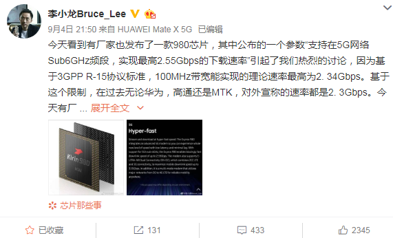

早前华为手机产品线副总裁李小龙谈三星发布的Exynos 980:
“今天看到有厂家也发布了一款980芯片,其中公布的一个参数“支持在5G网络Sub6GHz频段,实现最高2.55Gbps的下载速率”引起了我们热烈的讨论,因为基于3GPP R-15协议标准,100MHz带宽能实现的理论速率最高为2. 34Gbps。基于这个限制,在过去无论华为,高通还是MTK,对外宣称的速率都是2. 3Gbps。今天有厂商突破了这个极限,一定有什么奇迹发生。”

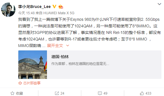

华为高管李小龙质疑Exynos 980下行速率高达2. 55Gbps的微博引发了巨大的争议,在今天,也就是9月6日,李小龙在微博上对该争议进行了回应,他表示:
“我看到了我上一篇微博下关于Exynos 980为什么NR下行速率能宣称到2. 55Gbps的猜想,一种说法是可能使用了1024QAM,另一种是可能使用了8*8MIMO。这显然是对3GPP的协议进展不了解,事实情况是在 NR Rel-15的整个标准,都没有考虑1024QAM,也许要等到R-17或者更往后才会考虑吧;
至于8*8 MIMO ,MIMO层数确实可以为8,但是目前只在4G LTE 中有完整定义,目前业界只有华为的Balong765支持了 LTE 8*8 MIMO 。具体到5G, NR R-15对于8*8 MIMO 的 RF 规范和性能规范也压根没有定义。不过从另一个角度来说,把速率做高是我们共同的目标,让消费者感受高科技的飞速体验。有竞争才有更快的进步,大家一起加油!”
